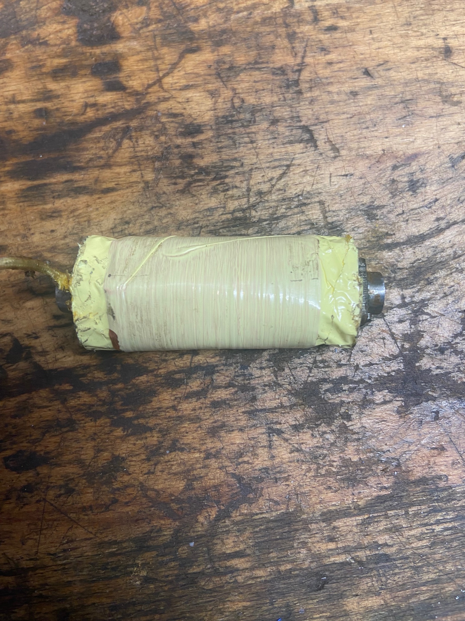

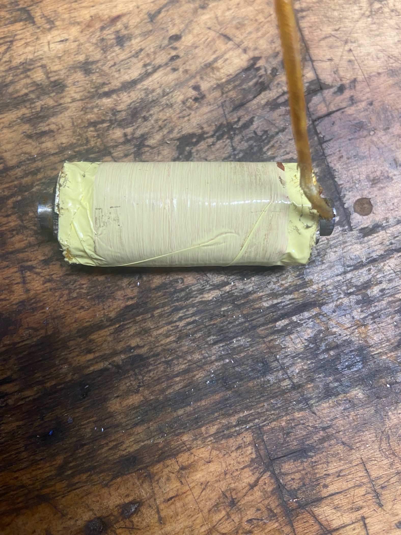

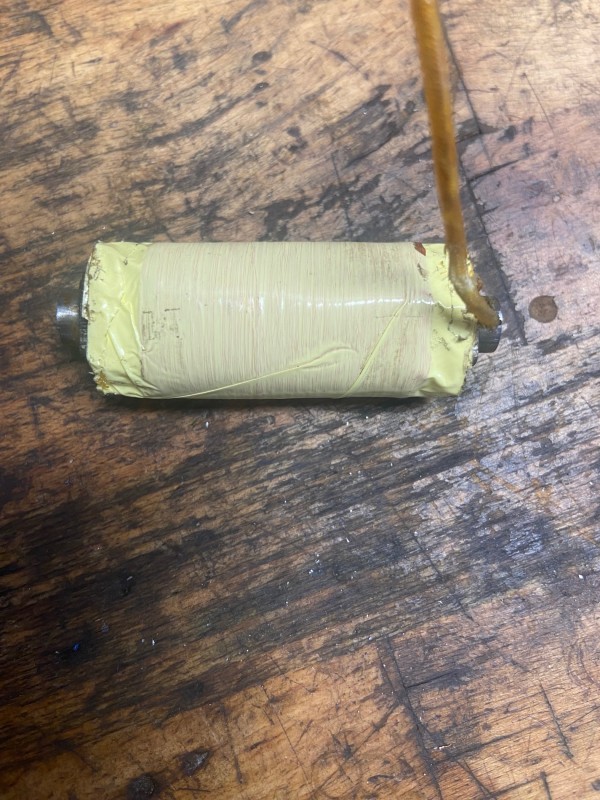

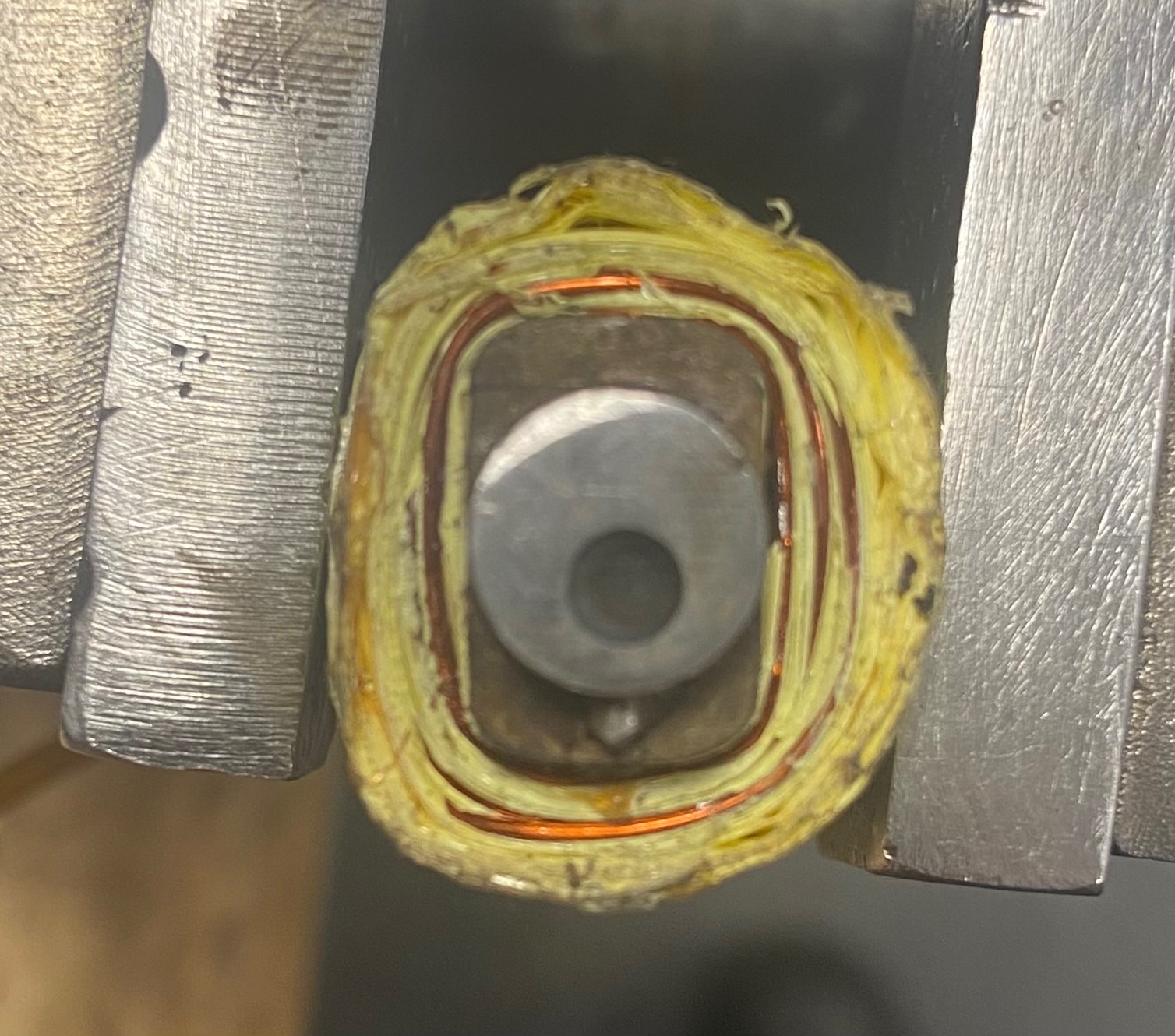

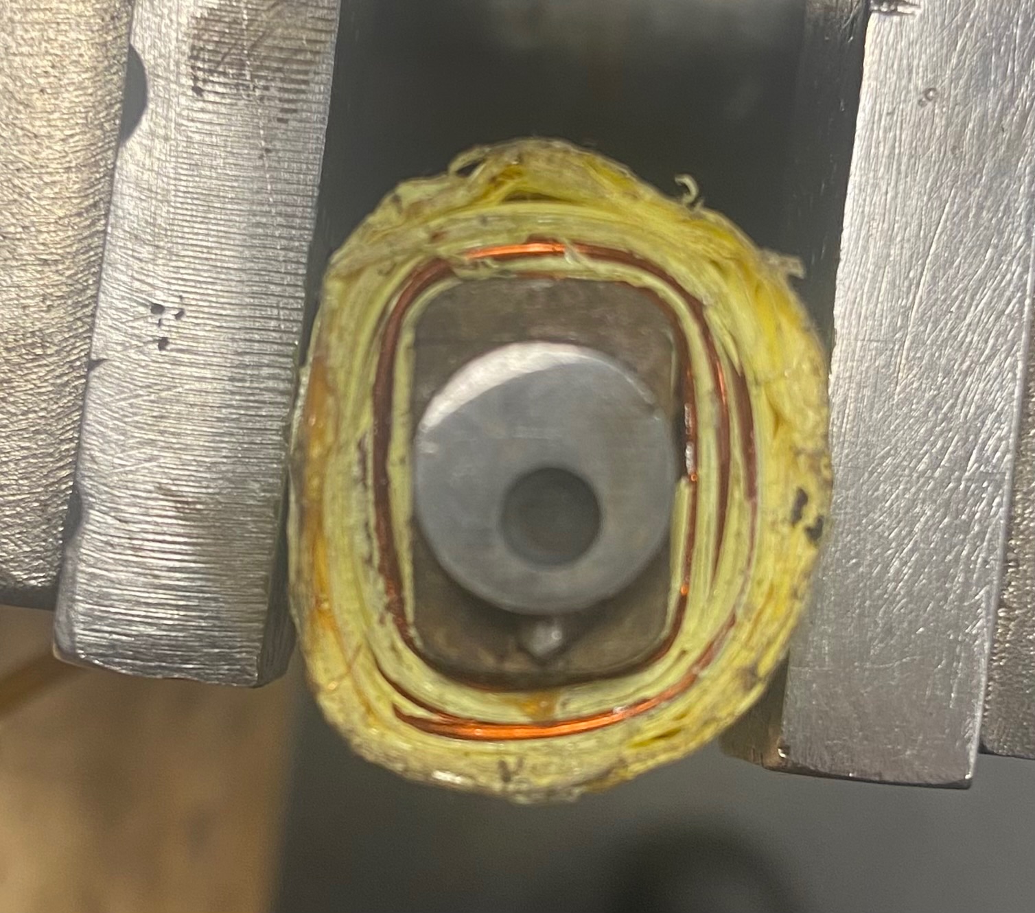

Ich bin wieder zurück aus dem Urlaub, also die oberste Wicklung ist zum Teil ab aber die unteren Wicklungen mit dem dicken Draht sind noch vorhanden.

..also wickele mal den ganzen dünnen Draht, also obere Wicklung komplett ab, die brauchst Du vorläufig nicht und das was darin passiert ist völlig unklar. Für die Lösung mit der externen ZSP. reicht die untere dicke Wicklung alleine, da sind Isolationsprobleme auch unwahrscheinlich. Was mit seltsam vorkommt ist diese gelbe Isolierfolie die Du da drauf hast, das sieht mir aus, als hätte da schon in neuerer Zeit Jemand gewickelt, denn die gelbe Folie ist die von den Chinesen standardmäßig verwendete Isolierfolie in Trafos und Spulen. Die ist definitiv deutlich jünger als der restliche Motor...

Ja die Spule hat mein Opa mal vor vielen Jahren wickeln lassen.
