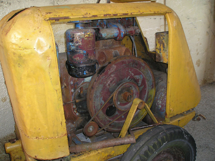

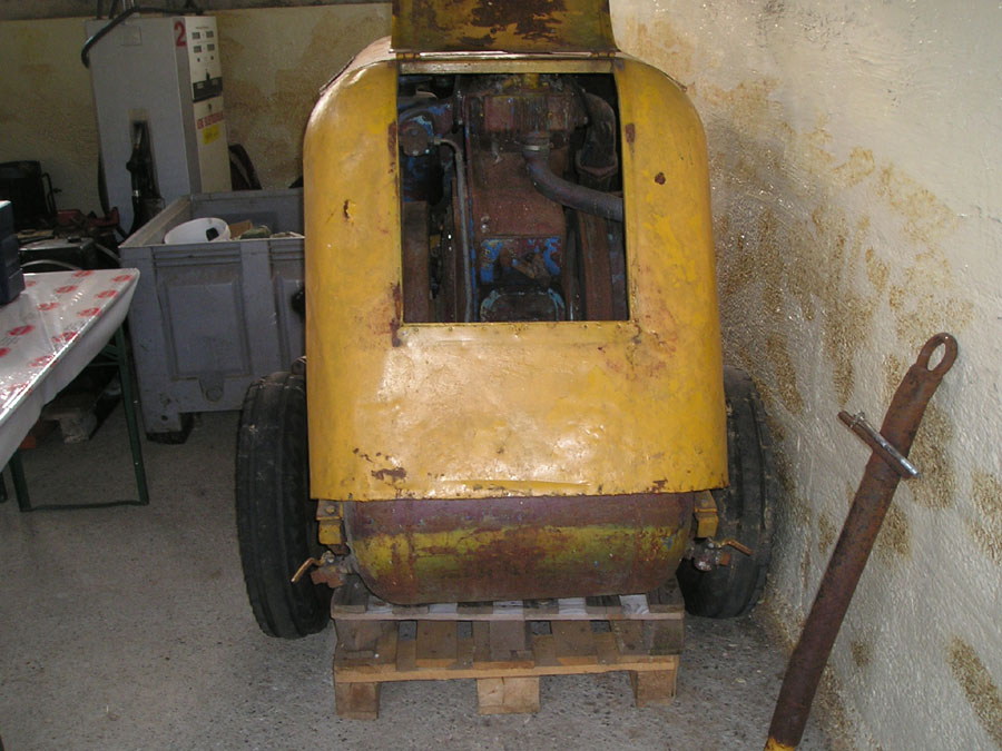

Versuchen wirs mal Männer!
Mein JW 220K:
3 JW BJ 61.JPG (137.57 KiB) 11001 mal betrachtet
2 JW BJ 61.JPG (153.4 KiB) 11001 mal betrachtet

Servus Wolfgang,
Dein Motor ist eine recht interessante Ausführung (Wasserpumpe wird nicht - wie sonst üblich - über Keilriemen ZWISCHEN Schwungrad und Motor angetrieben, sondern von der Aussenseite am Schwungrad (hat natürlich den Vorteil, dass bei Keilriementausch nicht das Schwungrad abgenommen werden muss).
