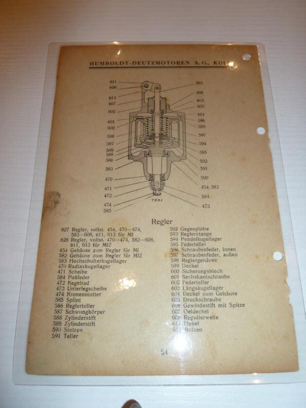

Regler
Beiträge: 1871
Re: Deutz MIH 328 oder 228
Betriebswahlschalter

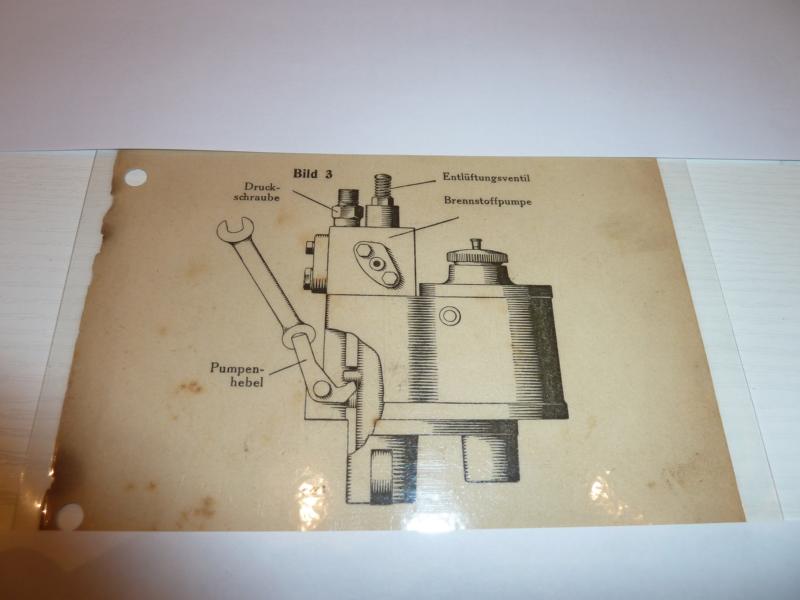

Pumpe
Ich hoffe du kommst damit erstmal klar :!: ;)

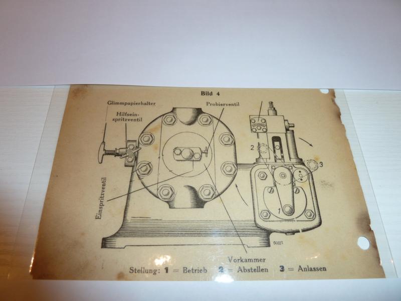

Dieselleitungen

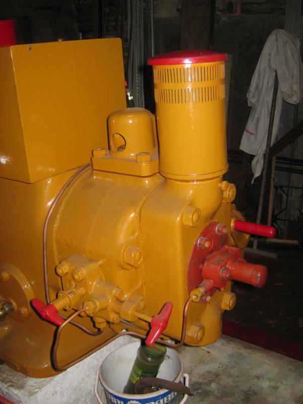

Hier ist mal ein Bild

Der Motor sieht ja noch gut aus, auf die Lagerstellen kommt es ja hauptsächlich drauf an. Dass die Lagerschalen fehlen könnte das grösste Problem darstellen. Zeichnungen habe ich z.T vom MIH 332.
