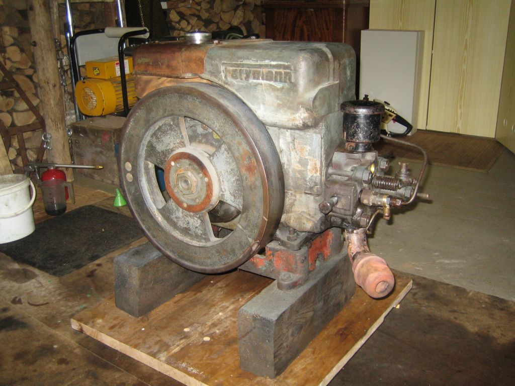

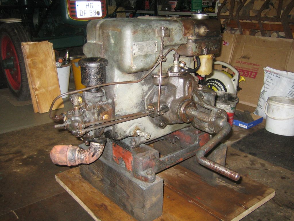

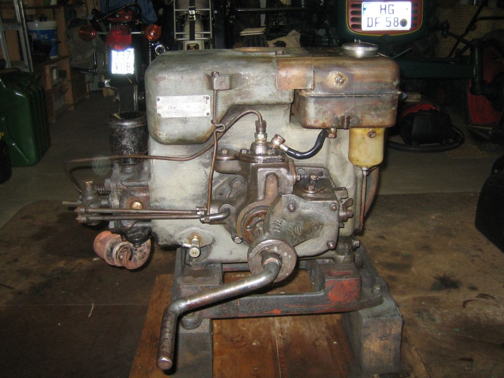

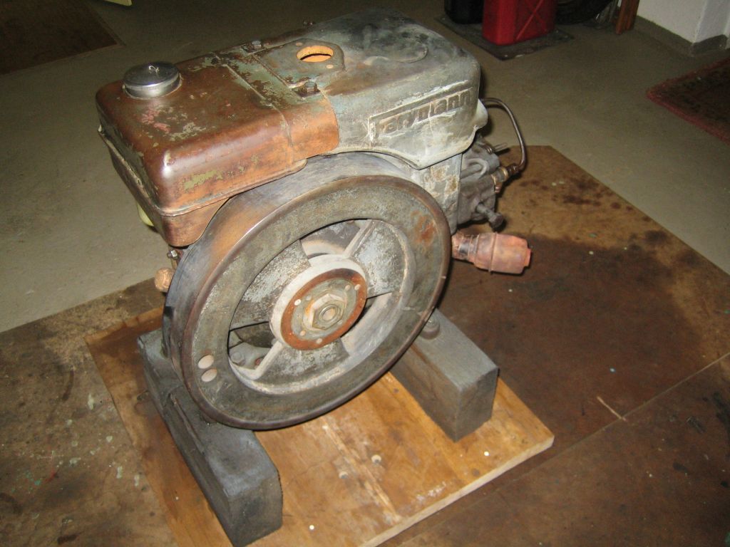

der Tank ist wieder montiert und wie es aussieht ist auch alles dicht.
Die ESP funktioniert auch. Der erste Startversuch rückt näher...
Ich werde den Motor nicht lackieren, nur den alten Dreck noch entfernen und dann mit Leinöl konservieren.
Hier noch die versprochenen Fotos.
- IMG_3098a.jpg (117.28 KiB) 14290 mal betrachtet
- IMG_3097a.jpg (139.78 KiB) 14290 mal betrachtet
- IMG_3096a.jpg (144.78 KiB) 14290 mal betrachtet
- Farymann Typ E 4,5 PS bei 1500 upm
- IMG_3095a.jpg (128.05 KiB) 14290 mal betrachtet
