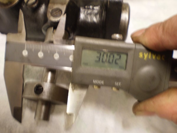

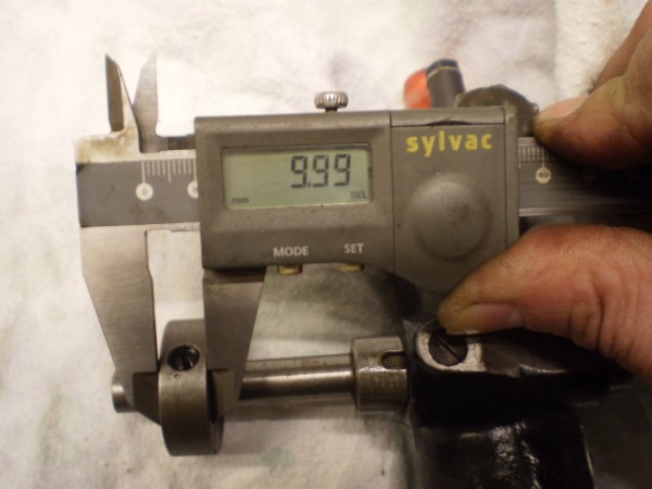

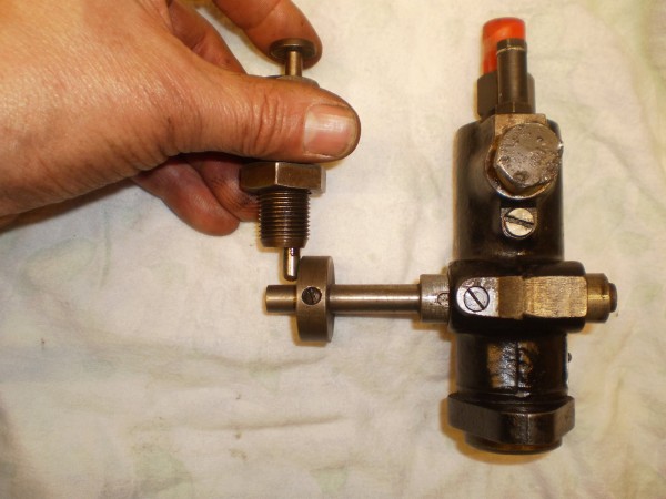

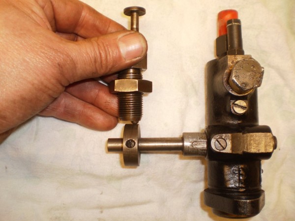

An deiner E.-Pumpe fehlt ein Teil.
Die Scheibe hinter der der Startknopf bei Normalbetrieb einrastet und die Einspritzmenge begrenzt.
Der Startknopf stößt dann an der Scheibe an.
Beim Starten sitzt der Bolzen oben auf der Scheibe auf.
Die Bohrung in der Reglerstange ist nur für die Madenschraube welche die Scheibe hält.
Diese Scheibe ist 10mm breit und hat einen Durchmesser von 30mm.
Ich habe mal Bilder davon gemacht.

Startstellung
Startstellung
Stellung im Normalbetrieb
