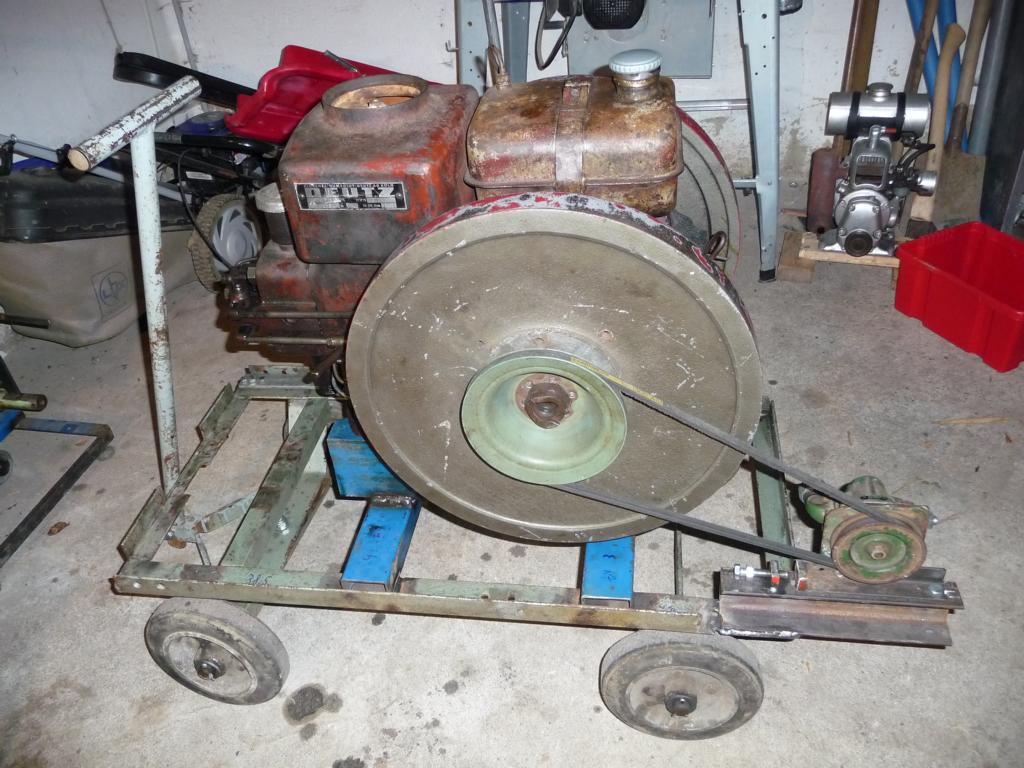

Jetzt habe ich eine Riemenscheibe gefunden, sieht fast original aus
MfG Jan-Philip

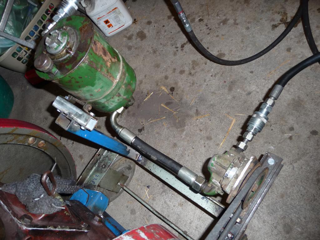

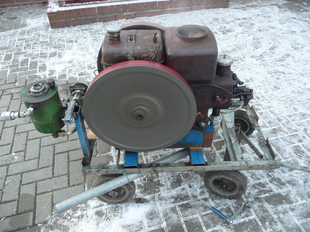

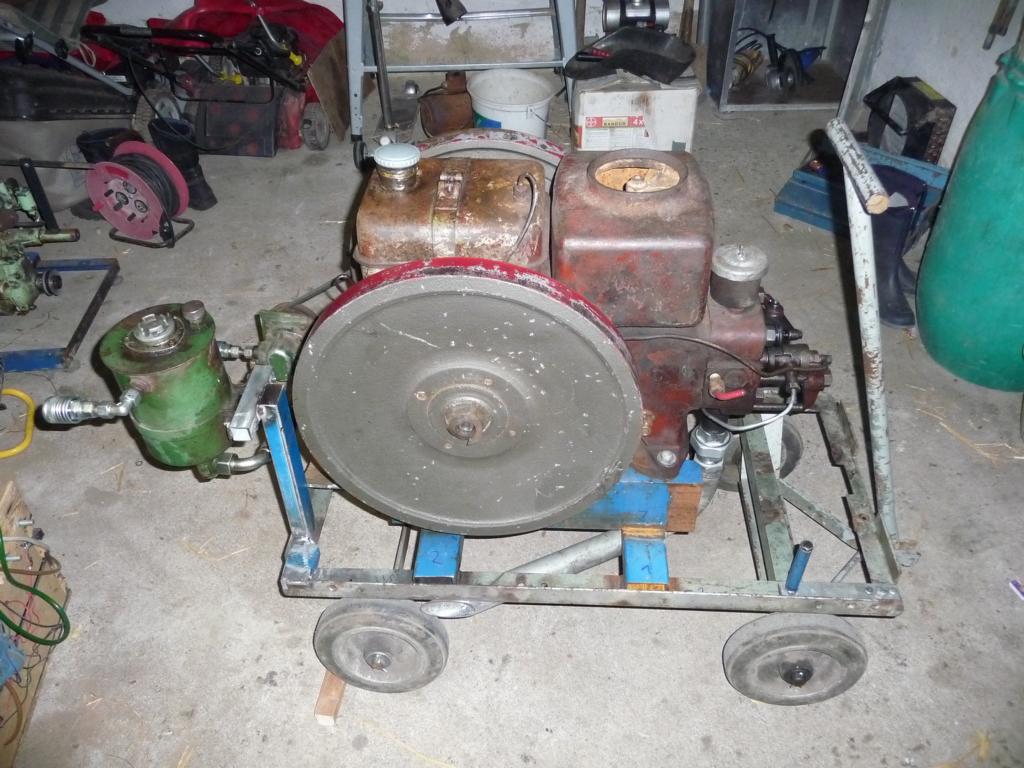

Ein weiterer Fortschritt:
Nicht wundern, zwischen den beiden Bildern liegen 2 Wochen.
MfG Jan-Philip
MfG Jan-Philip

Re: Mein Deutz MAH711
Hallo Jan-Philip,
hast Du da eine kleine Lichtmaschine verbaut, oder was ist das?
Würde mich interessieren, weil ich bei unserem Motor auch am überlegen bin, so was mal irgendwann zu machen zwecks Batterie-Aufladung.
- SACHS Spalter
- Bildermoderator
- Beiträge: 398
SACHS ST50 Bj. 1963

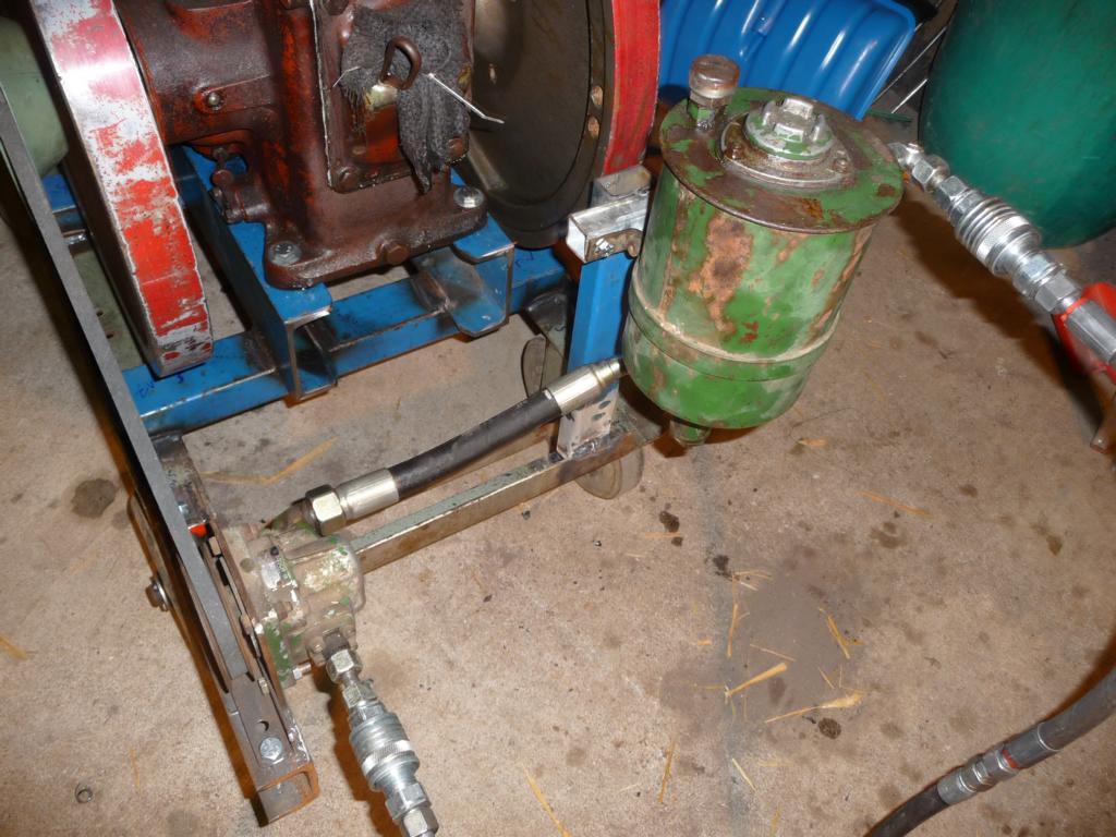

Das ist eine Hydraulikpumpe von Bosch, die mal an einem Rübenroder verbaut war.
MfG Jan-Philip
MfG Jan-Philip

Der sozusagen erste Teil meines Weihnachtsgeschenkes ist fertig
Der Deutz ist jetzt mit der Pumpe verbunden.
Die Schläuche sind jetzt am Spalter und nicht mehr am Motor.
Wir haben es auch gleich ausprobiert, ich hab gekurbelt und mein Bruder hat den Hebel am Steuergerät
nach hinten und vorne gedrückt. Das haben wir gemacht um 1. die Luft raus zu kriegen 2. um es wie gesagt zu probieren. Morgen wird gestartet.
Die Tage werde ich auch nochmal ein Video hochladen.
MfG Jan-Philip
MfG Jan-Philip

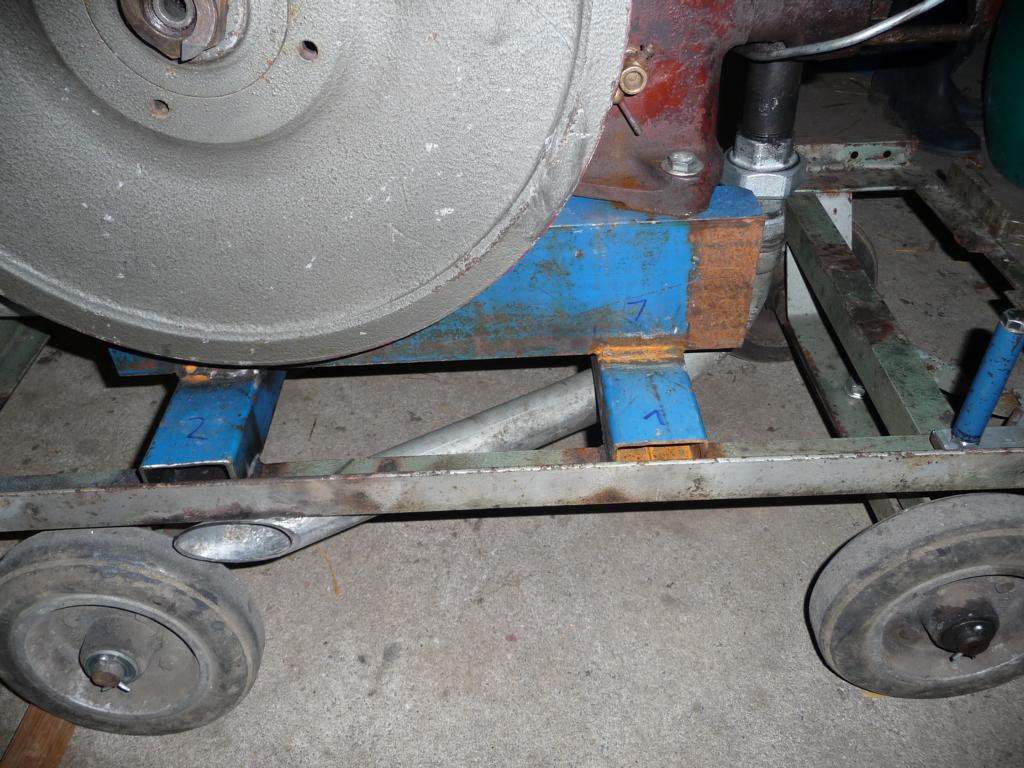

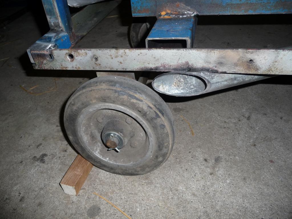

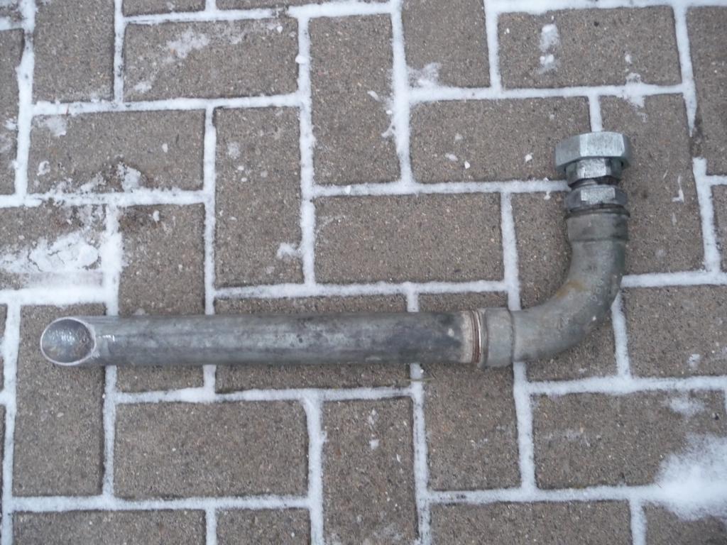

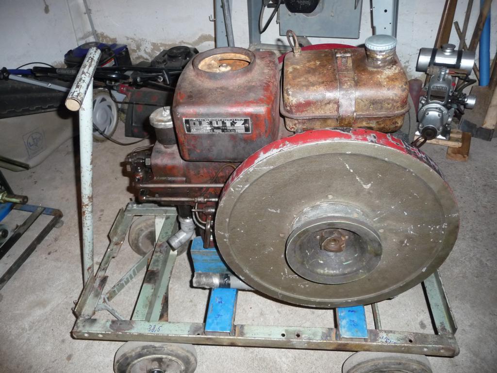

Heute ist der Rest fertig gemacht worden.
Das Rohr ist ein 1 1/2 Zoll Wasserrohr.
Desweiteren haben wir die Halterung des Hydrauliköltanks verstärkt.
So sah der Auspuff vorher aus, mit Draht festgemacht: So sieht es jetzt aus: Der Auspuff nach dem bearbeiten: Passt gut unterdurch: Der Auslass: Damit ist das Projekt 711 abgeschlossen, jetzt kann ich richtig mit arbeiten.
MfG Jan-Philip
MfG Jan-Philip
Hast du denn einen reduziernippel dazwischen gebaut? weil ich bei meinem auch gerade einen auspuff bauen will und da habe ich 1 1/4 zoll Rohr genommen
aber gut gefallen tut mir das, besser als das was ich mir ausgedacht habe, aber bei mir ist auch kein platz das der auspuff untn raus gehen kann, denn halt nach oben
