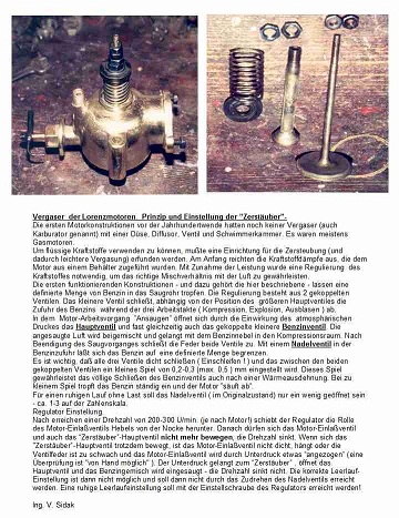

Das Benzin kondensiert ist mir neu
Der Wärmewert spielt nach meiner Erfahrung keine wesentliche Rolle
Meiner läuft mit Werten von 75 bis 175 Hauptsache sie sind sauber
Habe gute Erfahrung mit Bremsenreiniger gemacht um die Kerzen zu entfetten.
Nochmal: das Benzin-Luftgemisch muss stimmen dann läuft er.
Meiner nach zwei Umdrehungen
Seite 49.jpg (97.92 KiB) 4776 mal betrachtet
Herr Sidak sei Dank
Gruß Siegbert
