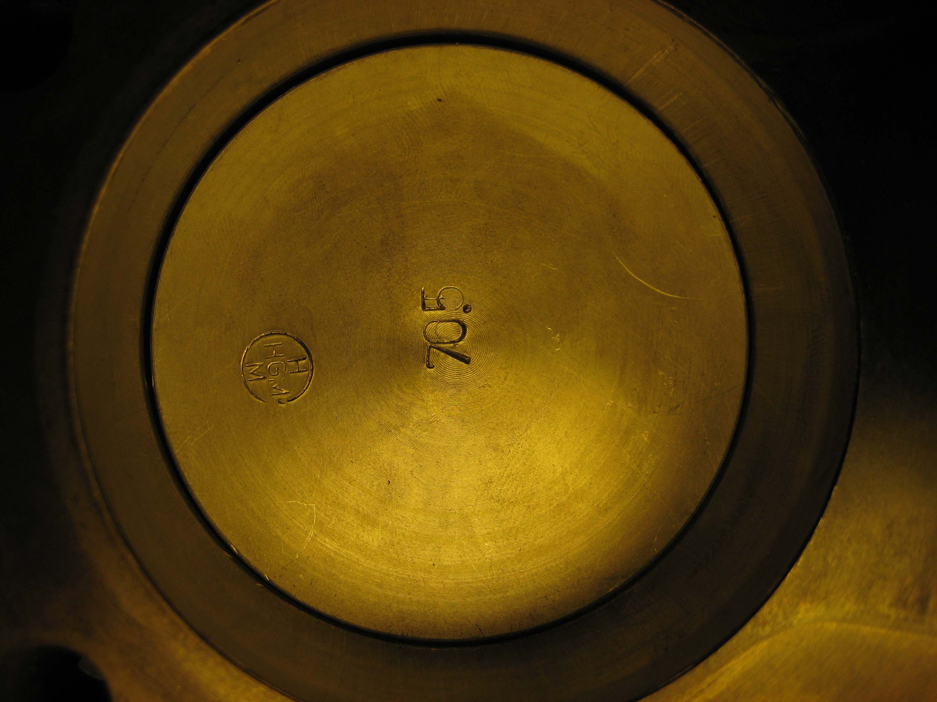

Ich habe mal versucht ein Foto zu machen .. musste ohne Blitz sein .. sonst sieht man nix... vielleicht könnt Ihr das am oberen Bildrand sehen .. wie der abstand ist ??

Re: Kolbenmaße
Hallo Ralf,
ich habe dein Bild mal angeschaut, wobei ich nur das Kolbenbild und nicht ein Kolbenring-Stoßspiel-Bild gesehen hab,..
Der Kolben scheint relativ viel Spiel zu haben, zumindest rein optisch,..
Dein Motor ist ein wassergekühlter Diesel, oder wie????
Ohne deine Motordaten zu kennen hätte ich gesagt, so grob 0,5 bis 1 mm Durchmesserdifferenz gemessen oben am Zylinder sowie entgegen der Vorschrift gemessen oben am Kolbenboden sollten bei einer Größe von 70mm als Spiel gegen festfressen reichen?! Wie gesagt, Hersteller gibt alles vor im Datenblatt!! Bedenke dabei, ein Wassergekühlter läuft kälter und braucht daher weniger Spiel als ein Luftgekühlter!
Ein zu großer Kolben berührt schneller die Zylinderwand und verdrängt damit das Öl, dann wird er noch wärmer und damit größer und frisst sich dann in die Zylinderwand, wo soll er sonst hin?
Ein zu kleiner Kolben an sich ist nicht so schlimm wie ein zu großer, nur müssen dann die Ringe mehr Abdichtarbeit leisten und die Ringnuten werden seitlich stärker belastet! Das ist auf dauer auch nicht gut, aber ist daher nicht dein eigentliches Problem bei nur 2 Stunden Laufzeit?!
Zylinder die oben am Kopf kleiner sind als unten, kenn ich eigentlich nur von den großen luftgekühlten Benzinern so ab ca 120 mm Kolbendurchmesser, sonst nicht,..
Die allermeisten Hohngeräte können auch nur zylinderisch und nicht kegelig, daher schau bitte nochmal, was da los ist????
Wurden vielleicht nur federbelastet Hohnbürsten benutzt? Diese folgen den alten Konturen, ohne einen Zylinder wirklich wieder gerade zu machen! Dies bezieht sich dann auch auf die Ovalität!!!!
Die Kolbenringe schiebst zum Messen am einfachste mit einem umgedrehten Kolbenboden auf die Messposition, das geht einfach und der Ring ist immer gerade im Zylinder,..
Die Stoßspiele sind dann wieder abhängig von der Temperatur des Ringes, also beim ersten Ring am größten,... Bei deinem Durchmesser hätt ich bei einem Luftkühler beim ersten Ring mal auf max 0,5mm, beim Wasserkühler 0,35mm geschätzt, nach unten immer enger,.. letzter Ring so etwa 0,15 bis 0,2mm geschätzt,...
Achtung, Ringe sind wie rohe Eier anzufassen, nicht überdehnen beim auf und abnehmen!!!!!!
Hast meinen Bericht zu Ringen gelesen??? Der sagt viel dazu aus,......
Deine ersten Bilder zeigen viel Öl im Verbrennungsraum, das ist nicht Kolbenbedingt!! Pumpen deine Ölringe??? Sind sie falsch rum drauf?? Überdehnt worden, also krumm und nicht an der Zylinderwand anliegend??? Die Stempel oder Gravuren auf den Ringen zeigen im Regelfall immer zum Kopf, seltenst gehören sie umgedreht,...
Also, ich würd mehr in Richtung Ringe denken, als Kolben, oder doch mal die Sachen zum Speziallisten geben,..
Würd mich interessieren, was es nun ist????
Grüße, Dieter

das war echt ein akt .. einigermaßen ein gutes bild zu machen ..
ich bin auch der meinung .. das der Kolben mehr spiel hat als ich es sonst von anderen Motoren kenne.. bin zwar kein Profi was die Kolbentechnik und Maße angeht .. aber schon mit gutem Sachverstand geprägt.
Das ist ein Luft.. bzw. Gebläse gekühlter 4 Takt 2 Zylinder Benziner mit 16 PS bei ca. 3500 u\min
Kurze Info ... habe den Motor nach dem Zylinderhohnen mit den neuen Kolben wieder zusammengebaut...
die 2 Std. laufzeit beziehen sich nur auf die Testläufe im Stand und max. fahrt von 100 m. weil der 2. zylinder nicht lief..
es kam mir niieee der gedanke .. das es evtl. mit kolben bzw. zylinder zu tun haben könnte . (war ja bei fachfirma zum hohnen und neue Kolben ) ich habe die Köpfe abgeschraubt nachdem immer die kerze nass war und er nur halbwegs zündete bei lose aufgelegten kerzenstecker. also abgeschraubt .. zyl. gesichert .. und mal kurz den anlasser betätigt.. das 1. Bild zeigt das ergebnis... Öl pumpt sich seitlich hoch ... Ringe wurden wie angegeben um 120 Grad versetzt montiert..
nun versuche ich die Frage der Maße zu klären.. weil ich denke das zu viel spiel ist .. ???

hallo Fachleuts,
habe jetzt neue Infos ...
meine Gute war beim Motoreninstandsetzter....
der hat beide Zylinder und Kolben gemessen und für gut befunden ...
er hat die Kolbenringe auch abgemacht und im Zylinder begutachtet. Und auch einen zerlegt ...
er meinte .. das ein .. oder die ... Nasenringe nicht passen würden .. oder reichlich Spiel hätten...
sind halt nur tel. Informationen meiner Gattin...
werde mir das ganze mit den Ringen nächste Woche nochmal vornehmen wenn ich wieder zuhause bin ..
Gruß Ralf
Gruß Ralf

Re: Kolbenmaße
Das ist ja ein Spezi, wenn er direkt einen Ring knackt,...
Sollte doch gute Werkzeuge haben um einen Ring vom Kolben abzunehnen,....
Nasenring???? Wo sitzt der? Kein Minutenring?? Spiel???
Spiel in der Ringnut des Kolbens oder ein zu große Stoßspiel, sprich zu kleiner Durchmesser und damit nicht an der Wand anliegend???
Halt uns auf dem Laufenden,.....
Gruß, Dieter
Gruß, Dieter

Hallo Leuts,
nachdem ich nun wieder vom recht verschneiten Chiemsee zurück bin .... habe ich mir gleich die Infos von dem Motoren Spezi durch den Kopf gehen lassen ...
das paradoxe ist .. das er sagte ... die Kolben und zylinder sind ok ... nur der 1. zylinder .. der ja ging .. die Ringe wohl nicht so perfekt passen ..
und der Minutenring (Nasenring) anscheinend keine richtige nase hat ...
egal .. habe mir die Ringe nochmal abgemacht und einzeln im Zylinder Plaziert und den Stoß gemessen .. tja. der Ölabstreifring hat ein Stoßspiel von fast 0,95 mm (Fühlerlehre) tz tz ..
der Minutenring immerhin noch 0,55mm .. nur der Kompressionsring liegt soweit im Rahmen mit gut 0,35mm.
Gekauft wurde von mir ein Komplettpaket .. Kolben mit Ringen drauf ... habe da kein gedanke dran verschwendet daß die eigentlich nicht so richtig passen...
nach einiger suche im netz bin ich auf ne Firma für Kolbenringe in Berlin gestoßen .. angerufen ... habe da mit einer super netten Frau mit Fachwissen über Kolbenringe geplaudert und gleich 2 Sätze neu bestellt.. die jetzt wohl genau passen werden
.. die werden nächste woche geliefert und kommen mal nicht aus dem Osten
... sondern aus Holland..
Habe euch ja auch mal gefragt nach einer art Norm oder DIN für Kolben und Ringe.. bin jetzt fündig geworden.. es ist wohl die DIN 70910 .. konnte aber noch nicht daraus lesen.. weil ich nix gefunden habe .. dafür habe ich aber was andere gutes gefunden .. was meine Neugier vorab befriedigt hat ..
weis jetzt nicht genau ob ich hier einen Link platzieren darf ???
schreibe es mal so .. unter (natürlich mit den 3 w´s vorweg)..... .fachwissen-dichtungstechnik.de/Kapitel_PDFs_06_11/Kapitel15_06_11.pdf
für die Private nutzung ist das Freigegeben.
bis dahin ... wünsche ich allen einen schönen 3. Advent
Gruß Ralf
Gruß Ralf

Hallo Ralf,
...Kolbenringfabrik Berlin. Ich vermute Ideal Kolbenringfabrik. Dort haben wir für den MIH 322 Kolbenringe bestellt und es hat Super geklappt, Sie hatten die Ringe sogar auf Lager
Da bist du an der richtigen Adresse!
Gruß, Jannick
Gruß, Jannick
