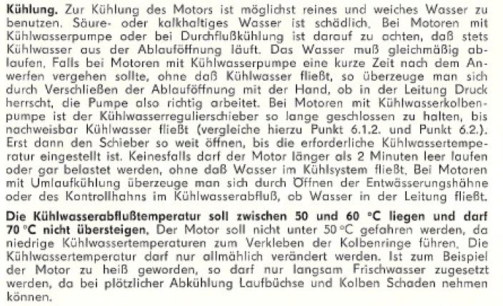

Re: Junkers 3 HK 65 Abgasgegendruck?
Was ist die optimale Betriebstemperatur?ChefXXX hat geschrieben:Hallo Micha,
eine Sache noch.Wenn der Motor nachher länger laufen soll.Bitte die Einstellschrauben an den Kühlwasserklappen prüfen,ob sie beweglich sind.Zum einstellen der Temperatur.
Gruß Peter und Eric
Die Klappen mache ich alle neu. Wäre es angebracht an jedem Zylinder ein Termometer anzubringen?
Habe gehört beim 3 Zylinder wird der mittlere oft zu heiß.Stimmt das?
Gruß Micha
Gruß Micha[/quote]
Hallo Micha,
die optimale Betriebstemperatur ist ca. 80°C
Original sind am jeden Zylinder eine einzelne Kühlwasserklappen Position 837 und ein Thermometer Position 843.
Mit dem Zylinder kann ich nicht bestätigen.
Gruß Peter und Eric
Gruß Micha[/quote]
Hallo Micha,
Gruß Peter und Eric
Nein, denn maximal sind 70°C (Nachkriegs-BA) erlaubt. Die Vorkriegsliteratur spricht sogar nur von max. 60°C.ChefXXX hat geschrieben: die optimale Betriebstemperatur ist ca. 80°C
Markus
- kühlung.jpg (101.33 KiB) 4667 mal betrachtet
