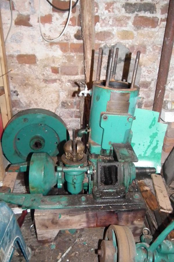

Hallo Mathias!
Das sieht aber böse aus! :o
Da haste wieder mal eine ordentliche Baustelle.

vielleicht bringt ja unterschiedliche Wärmeausdehnung etwas. Passt der Zylinder eventuell in einen Backofen rein? 250°C schaden nichts. Ein paar Risse im Zement würden ja schonmal weiterhelfen...
Gruß, Markus

Moin an Alle,
danke für die Tips. Nun die Problematik scheint ja einige hier zu betreffen. Mit Sandstrahlen ist nach grober Entfernung der Ablagaerungen kein Problem. Die Basis die sich da abgesetzt hat muß man sich wie einen Gussblock mit Kalk- und Sandzusatz vorstellen. Wenn man mit einem Spitzmeizel darauf rum kolpft platzt auch mal eine Ecke ab, nicht ganz ungefährlich, da das Zeug durch die Gegend fliegt wie Geschosse.
Das Foto hier zeigt en oberen Kopf. Hier ist eine Reinigung ohne weiters möglich, da hier fast alles lose ist.
Edit SACHS Spalter: Habe das Bild verkleinert

Hallo Matthias,
gute Erfahrungen habe ich mit dem Rostentferner von Hammerit gemacht.
Den gibt es in 0,5L-Flaschen im Baumarkt und läßt sich mit Wasser verdünnen.
Alternativ kann man Motorenteile in Aluminium-Drehspäne betten und mit
Haushaltsessig vom Discounter übergießen. Die Methode wird gerne bei
Bodenfunden angewandt. Gegen Kalk würde ich Zitronensäure nehmen.
Vielleicht führt die Anwendung nacheinander zum Erfolg?!

Hier noch ein paar Fotos vom restlichen Motor. Typenschild und noch ein bißchen Motor. Kennt denn jemand diesen Motorenhersteller?
Grüße Mathias
Edit SACHS Spalter: Habe die Bilder verkleinert
