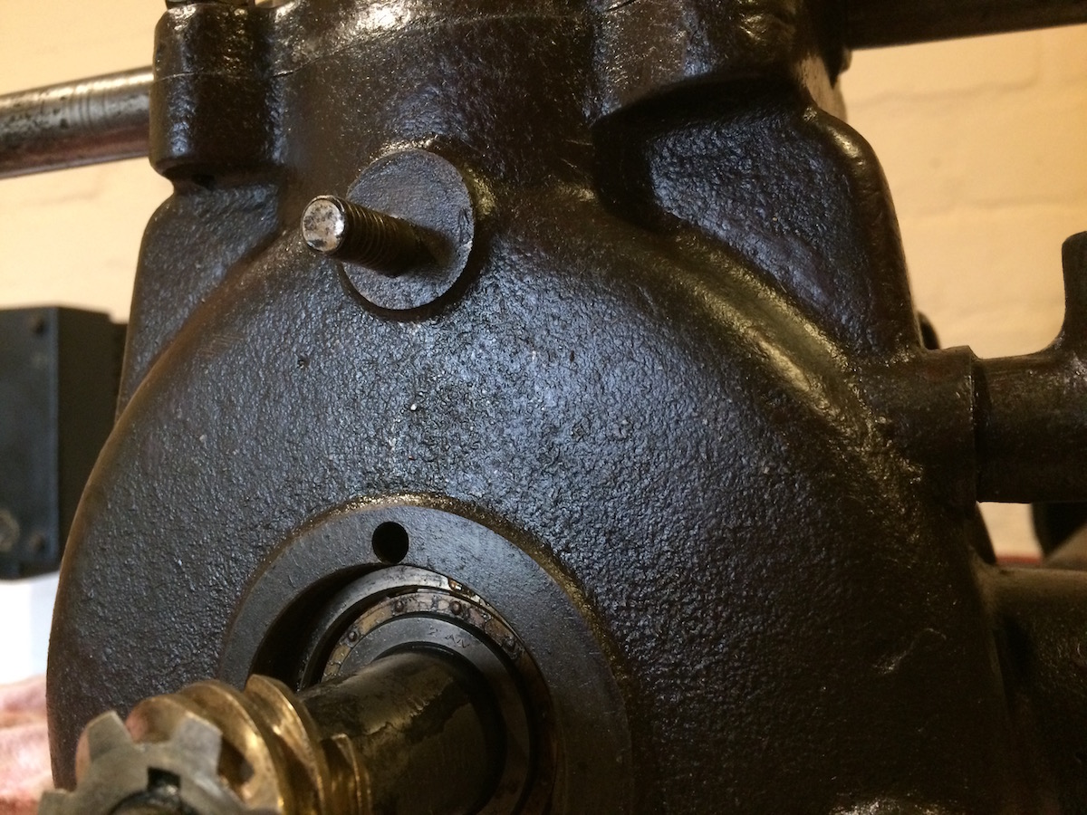

Hey was sind das für blanke Metallstellen?????
Ich würde es vielleicht mit Klarlack versuchen dann hast du es auf Dauer vernünftig.
Außerdem musst du nicht alle paar Wochen wieder rann und nacharbeiten :-)
