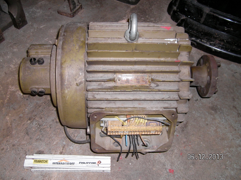

Eben gerade bin ich vom "Einkaufen" zurückgekommen und habe (neben einem Mofa-Getriebe für Sohn Nr. 2) einen 5 kW Drehstromgenerator 380 V mit Erregermaschine, Hersteller "Helios" (?) mitgebracht.
Der saß früher mal auf einem BW- oder THW-Aggregat und wurde von einem großen ILO angetrieben, das Bj. ist 1956, er soll noch funktionieren.Gewicht ca. 60 kg. Fotos waren nicht möglich, das Ding liegt noch im Kofferraum.
1. Frage(n)
Er benötigt 3000 U/min, aber das tun ja die meisten Generatoren, meint ihr, ein MAH 711 kann das schaffen ?
Die Drehzahl schafft er mit Riemenübersetzung, klar, ich fürchte nur, dass ihm leistungsmäßig die Puste ausgehen könnte und immer nur schwarze Abgaswolken bei ständiger Überlast sind ja auch nicht so toll. Andererseits würde er ja auch kaum mal mit Max-Last betrieben werden sollen. Wie sieht's eigentlich mit dem Wasserverbrauch aus, wie lange reicht das Wasser im Kessel eines 711 durchschnittlich, wie lange reicht eine Tankfüllung ?
2. Frage
Der Verkäufer sprach auch davon, dass man ihn mit Lampenschaltung a' la Bumi (habe ich auch nachgelesen) synchronisieren könnte und müsste, aber grundsätzlich: Was kann so ein Gen. nicht antreiben, was darf ich auf keinen Fall damit machen, ist Leerlauf ohne elektrische Last schädlich , haben die Gen. eine bestimmte Drehrichtung ? War es ein guter oder ein schlechter Kauf für meinen Zweck ? Muß man ihn auf einer Eisenlafette extra isolieren, braucht man einen Erdungsspieß ?
Ich hätte natürlich ERST hier fragen können, aber günstige Angebote werden ja meist nicht alt.....
Natürlich ist er nicht fertig verkabelt, der Verk. meinte, man würde keine Regelung benötigen, man müsste nur die entprechenden Steckdosen kaufen und anklemmen und fertig (na gut, ein paar Sicherungen, vielleicht?)
Wäre nett, wenn sich jemand die Mühe machte, mein Unwissen zu beseitigen.
Ich kann nur 6-24 Volt, dieses ganze Dreh- und Wechselstromzeugs ist mir fremd.
Gruß, Uwe

Vielen Dank an euch alle, das hilft mir schon viel weiter.

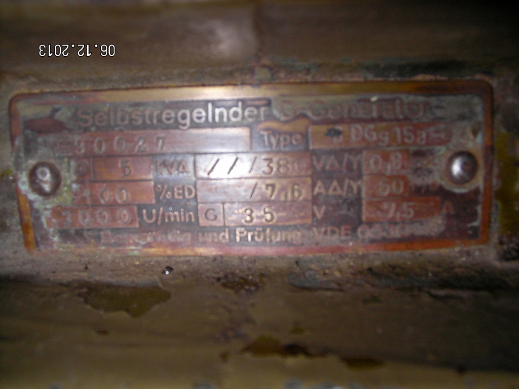

Der Generator ist übrigens ein "Helin" aus Hagen, Es war zu dunkel gestern abend.
Auf dem Typenschild steht "Selbstregelnder D-Generator", hat der Verkäufer doch recht, dass man ausser der Drehzahl nichts regeln muss und nur Steckdosen dran müssen ?
Gezeigt hat er mir auch die Errgermaschine, als kleinen "Knubbel" am anderen Ende des Motors, der wie eine Gleichstromlichtmaschine arbeiten soll.
Der Dieselmotor hat 6 PS, ich hoffe nur, dass er aufgrund seiner wirklich großen Schwungmasse (Schwungräder) kurze Belastungen ganz gut abfangen kann, natürlich regelt der Regler für die E-Pumpe nicht wirklich schnell, was passiert denn dann, wenn die Frequenz runtergeht, gehen die angeschlossenen Geräte aus oder kaputt ?

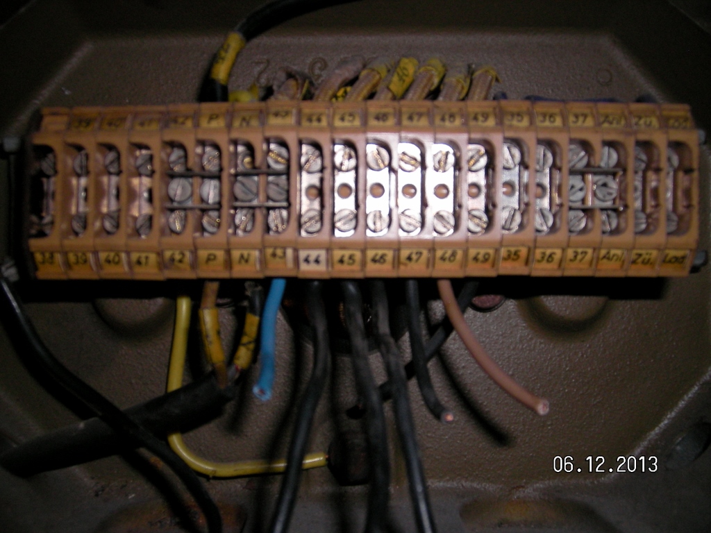

Natürlich sind mir die Kllemmenbezeichnungen ein Rätsel, besonders interessant finde ich die "Anl." "Zünd." und "Lad." -Klemmen.
Konnte man mit dem Gen. als Motor geschaltet früher etwa seinen Antriebsmotor starten und sogar eine Batterie laden ?
Dann könnte ich ja vielleicht die Ladefuntkin für Batterien weiter nutzen ?
Weiß jemand, was ich wo anschließen müßte ?

Noch so eines nebenbei, der Generator hat nicht 5 Kilowatt, sondern 5 kilo Volt/Ampere, was noch mit dem Cosinis Fi (oder wie mann das schreibt) von 0,8 multipliziert werden muß und somit 4 Kilowatt ergibt!
Dies ist allerdings bei der geplanten Motorvariante noch total unerheblich, der begrenzt den ganzen Salat! Auch die 4 KW schaffst damit nicht stabil!

Nun, also ein Eimer kaltes Wasser über den Kopf.........
Schei...benhonig, also DAS bedeutet das 0,8 neben dem 5 kVA, 5 x 0,8 = 4 kW, schade, das wusste ich nicht. Da stehen so viele Angaben, mit denen ich gar nichts anfangen kann, ich fand es toll, dass er 100 % Einschaltdauer hat, selbstregelnd ist und eine Erregermaschine hat und Drehstrom erzeugt, die Negativseiten bemerke ich erst jetzt mit eurer Hilfestellung.
Die Rechnung mit dem Motor sähe ein bißchen positiver aus, weil ich dem Rat von -emm- folgen und einen Kettentrieb verbauen wollte, von irgendeinem 10 PS Motorrad, dachte ich... aber selbst wenn 2,0 kW blieben (wieviel Verlust ein Kettentrieb bedeutet, weiß ich nicht) ist das ja nicht mehr, als die Chinadinger aus dem Baumarkt schaffen.

- Beiträge: 1424
Re: Notstrom fürs Haus ?
Moin, so schlimm wird das nicht.
Durch die Übersetzung ins Schnelle verlierst Du außer den Reibungsverlusten keine Leistung es ändert sich nur das Drehmoment.
Mit dem Kettenantrieb habe ich so meine Bedenken mit dem Schwingungsverhalten: Dei generator läuft eckig, Dein Motor läuft als 1 Zylinder äußerst eckig und auch der kettenantrieb läuft eckig. Ein Riemenantrieb als dämpfendes Element zwischen zwei "eckigen" Maschinen kann schon hilfreich sein (obwohl der als elastisches Element Resonanzschwingungen auslösen kann - die dann aber durch Schlupf gedämpft werden).
Dass Du aus dem Generator nur 4 kW herausbekommst, ist schonn gezeigt worden. Die 4 Kw bekommst du aber auch nur dann, wenn Du alle Phasen gleichmäßig belastest.
Wenn ich die 7,6 richtig deute, kannst Du jede Phase mit 7,6 A belasten. Das ergibt pro Phase 7,6A x 220V = 1672 VA = 1337 Watt ............
