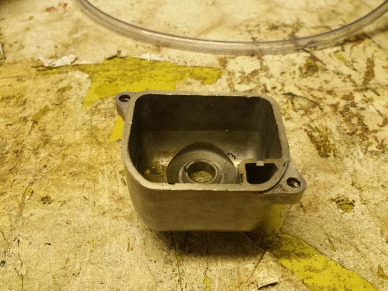

So ich habe heute den Gaser mit dem neuen Schwimmer eingestellt. Anschließend im Marmeladenglas getestet, exakt bei 8mm unterhalb der Kante vom Gaser macht der Schwimmer dicht. Und lief auch nach Stunden keinen mm mehr nach.
Also wird das ganze mit neuer Dichtung zusammen gebaut und dann getestet. Allerdings habe ich noch 2 Probleme:
Beim Zerlegen des Vergaser habe ich die Startdüse und die Hauptdüse durcheinander gebracht. Bei der einen steht BVF 65, bei der anderen gar nichts. Welche gehört denn nun wohin ? Optisch sehen sie genau gleich aus
Und das andere ist das vor dem Reinigen der Hebel für das Gas in jeder Stellung verblieb, nun ist es so das er schon beim leichten Antippen auf Vollgas hoch geht. Soll das so sein und der Drehzahlregler macht den Rest und regelt runter oder sollte er fester sein ?

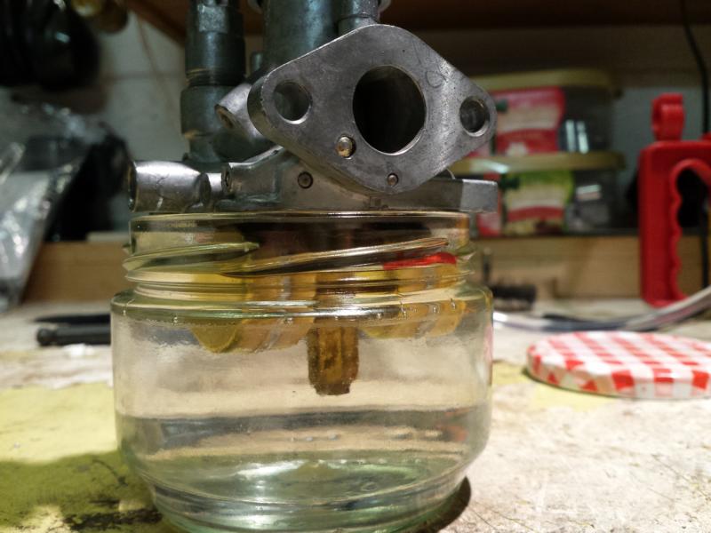

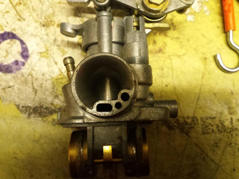

Tja also das wars leider nicht. Hab ihn zusammengebaut, Schlauch dran und reingepustet. Das ging, dann auf den Kopf gestellt dabei und ging nicht mehr. Hab ich mir gedacht ok, dann halt mal mit Wasser probieren.
Bei Wasser bleibt er genau da stehen wo er stehen soll, zumindest läuft nichts aus dem Tank nach und er läuft auch nicht über. Dann hab ich den Gaser geöffnet und er ist knapp halb voll, das kommt in etwa hin von der Höhe, wenn man noch den Teil des Schwimmers dazu rechnet.
Wieso tut er es dann aber wenn er am Motor dran hängt ? Also das ist mir ein völliges Rätsel.
Vor allem weil der Tank am Aggregat kaum höher als der Gaser ist und nur knapp 100ml drin waren, da läuft er über. Aber bei der Tankflasche, in der 300ml drin waren und die gute 20cm höher hängt passiert nix.
Jetzt hatte ein Kumpel noch eine Idee. Und zwar die Oberfläschenspannung der Flüssigkeiten. Bei Wasser war auch die kleine Kammer für den Start nicht gefüllt, bei Benzin schon. Kann es sein das der Sprit den Schwimmer nicht hoch genug hebt um das Ventil zu schließen, das Wasser aber schon ?
Das klingt zumindest irgendwie logisch aber dann wären ja die Werte wie man den Gaser einstellt ja falsch, was nicht sein kann da andere Leute sie nutzen und es funktioniert
EDIT: Wir haben das jetzt mal getestet und ich dachte ich fall vom Stuhl. Bei dem Glasversuch mit Benzin lief der einfach über. Es hob zwar den Schwimmer an aber irgendie nicht mit genügend Kraft. Ich habe dann die Kammern weiter gebogen und nun bleibt er jedes mal (3x getestet) an genau der gleichen Stelle stehen und ist dicht. sowohl beim Glasversuch als auch mit der Schwimmerkammer dran
Die Werte sollten ja folgende sein:
Hängender Schwimmer (Ventil offen): Laut Angabe 33,5mm, bei mir 35mm
Nadelventil geschlossen: Laut Angabe 29mm, bei mir 30,5mm
Warum die Werte so abweichen weis ich nicht, vielleicht hängt es auch mit dem Gewicht des neuen Schwimmers zusammen aber zumindest füllt er sich soweit wie er soll. Nacher kommt noch der Test am Aggregat und dann bin ich sehr gespannt wie das abläuft

Also dann für die Zukunft keine "ominösen" Flüssigkeiten für den Glastest nehmen, sondern die vorgeschriebenen Betriebsstoffe...
Viel Spaß mit dem GAB!
