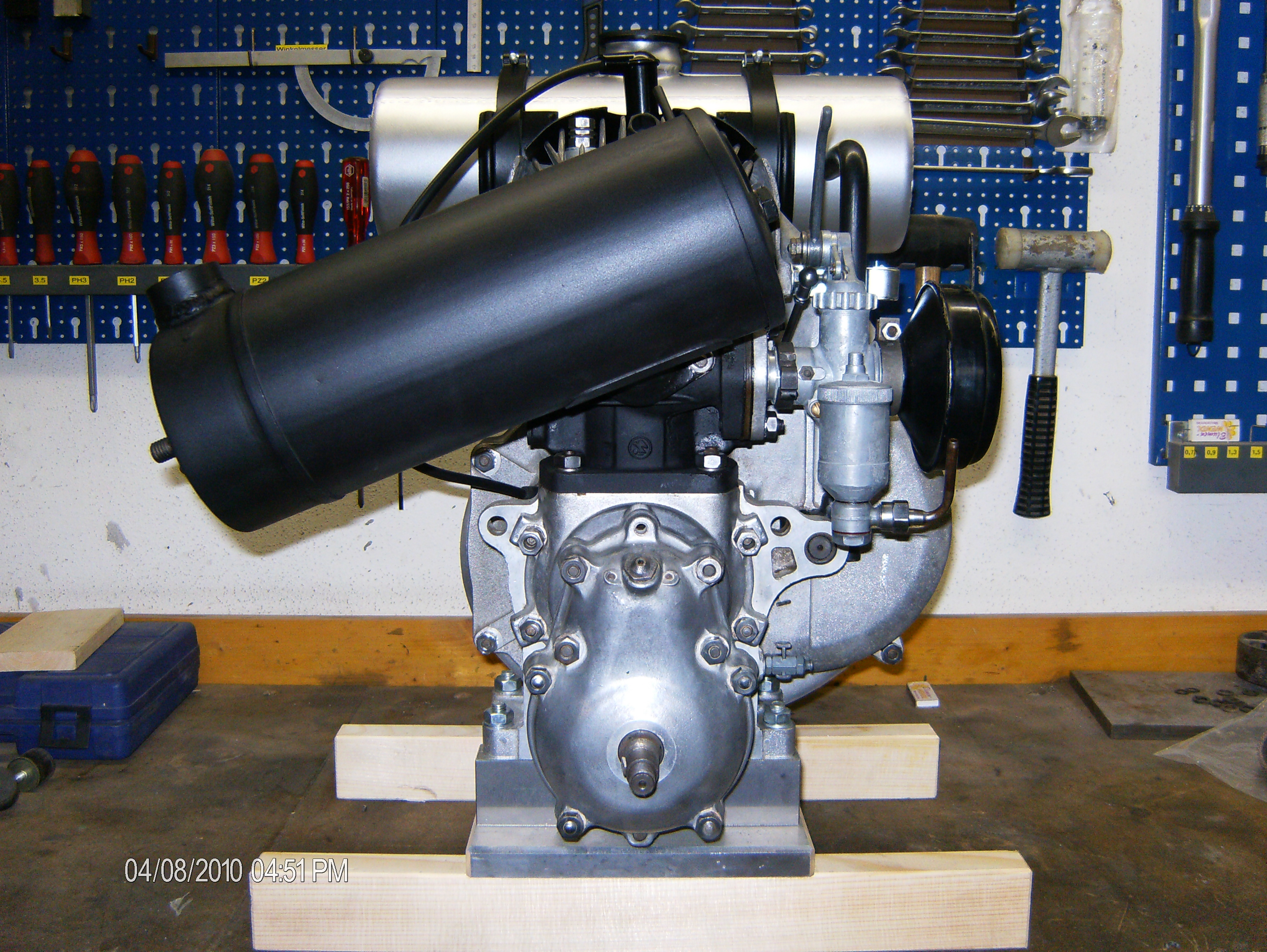

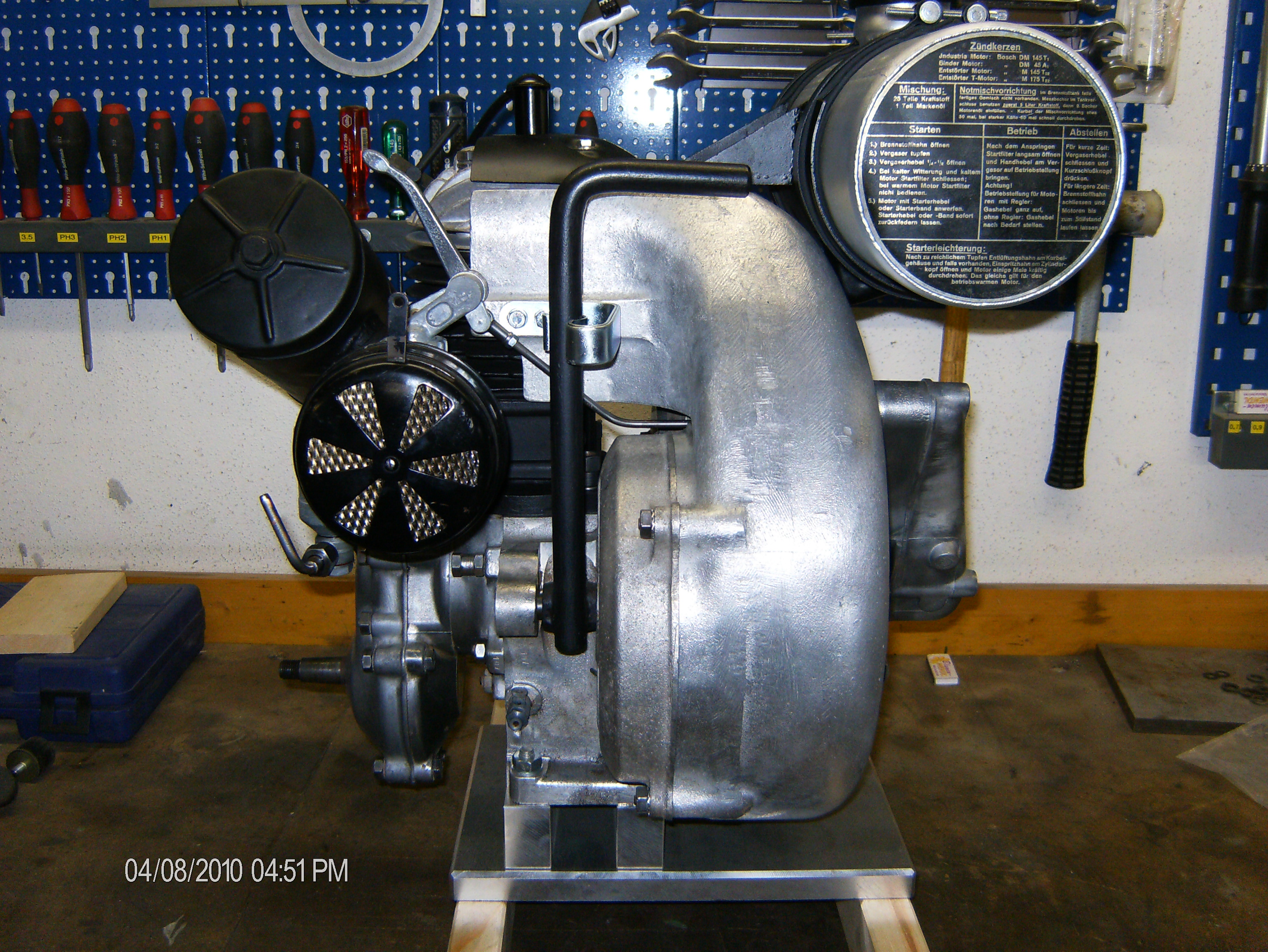

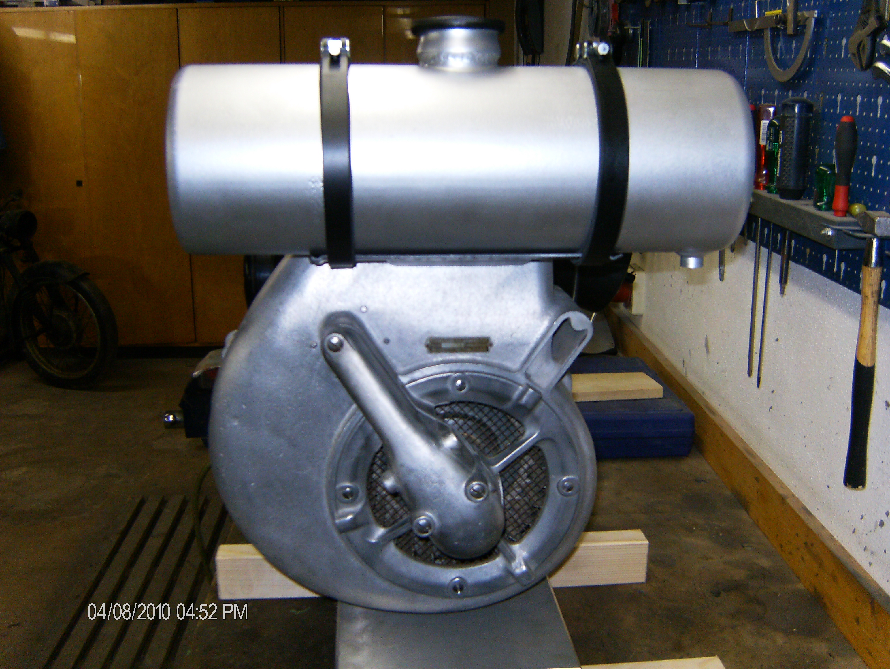

Ich bin mir nicht sicher ob die Bilder hier richtig sind.
Mein Motor ist fertig und läuft super
Nochmal Danke an alle

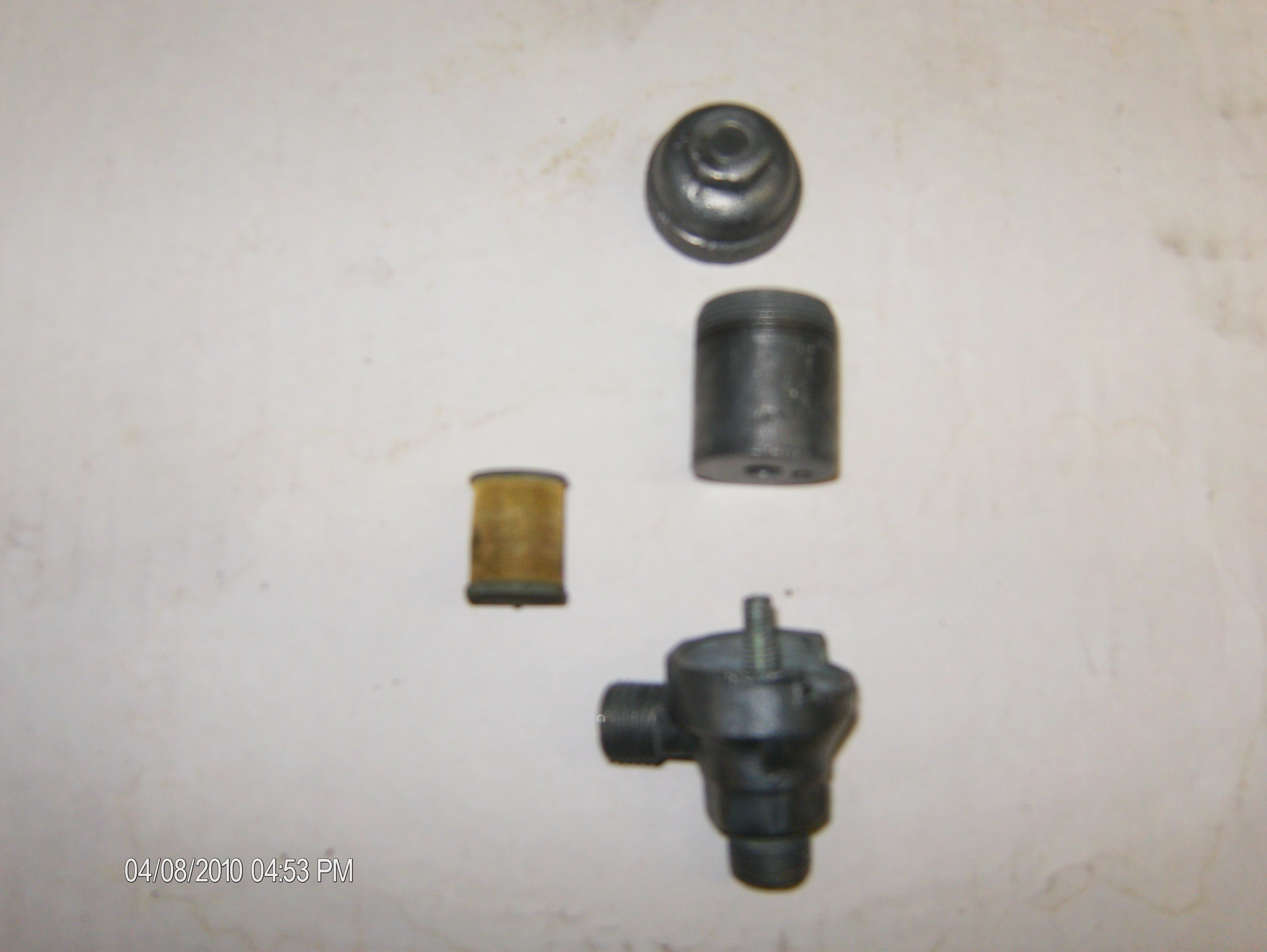

Was noch fehlt ist der Orginal Benzinhahn wie auf dem ersten Foto zu sehen,den bei meinem ist das Gewinde für den Filter kaputt
also falls jemand so ein Teil liegen hat, würde ich mich über eine Antwort sehr freuen.
Rainer
Rainer

Re: Fichtel & Sachs Standmotor
Hallo Rainer,
sieht ja echt super aus, kein vergleich zu vorher
Ein Video wie er läuft wär nicht schlecht.
Bastian
