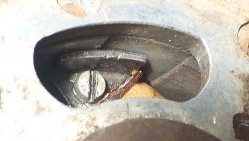

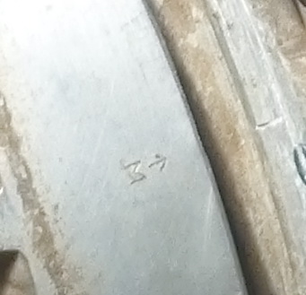

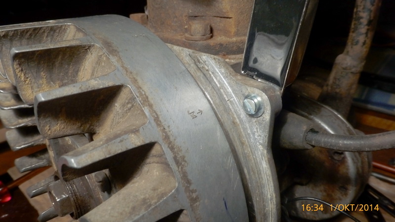

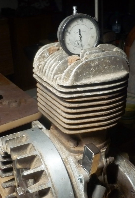

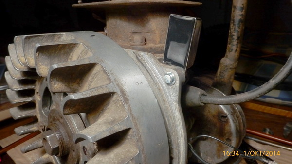

Beitrag von haco1 »
@Bastian
Hi Bastian. Kannst Du mir bitte nochmal helfen. Einen Unterbrecher habe ich bisher nicht auftreiben können. Deswegen habe ich mir so einen Elektronischen Zündungsbaustein (Zündchip) gekauft. Das Ding soll ohne Unterbrecher funktionieren. Aber auch damit gibt s keinen Funken. Die Zündspule ist neu gewickelt, das Polrad hat mir einer in Vorarlberg magnetisiert. Den Anschluss der Primärwicklung habe ich nach Außen geführt und mit dem Zündchip verbunden. Ein paar Fotos hänge ich noch an, dazu einige fragen. Auf der Außenseite des Polrades gibt es zwei Markierungen: Null und M. null ist der OT. M vermute ich ist der Polabriss (Bilder). Die Markierung M mit einer Messuhr gemessen ist 3,25 mm Kolbenweg nach dem OT.
Viele Grüße Hans

Hallo Hans,
mit Zündschips kenne ich mich nicht aus.
Liegt denn in der Zündung nichts auf Masse, besonders der "Kill"-Schalter (sofern vorhanden)
Ist das Zündkabel durchlässig?
Bastian
