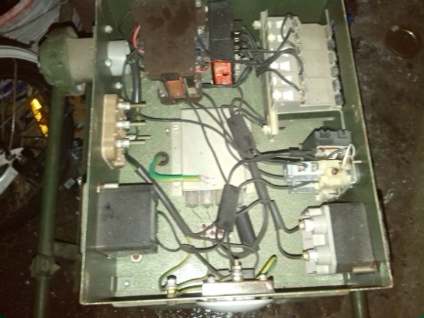

Das mit der Batterie ist richtig ich habe den Generator von meinem NVA Notstromaggregat mit einer Autobatterie wiederbelebt.Ob du bitte mal ein gutes Bild vom Schaltkasten von innen und Schaltplan machen könntest vielleicht kann ich dir dann genau sagen wie du am besten vorgehst.

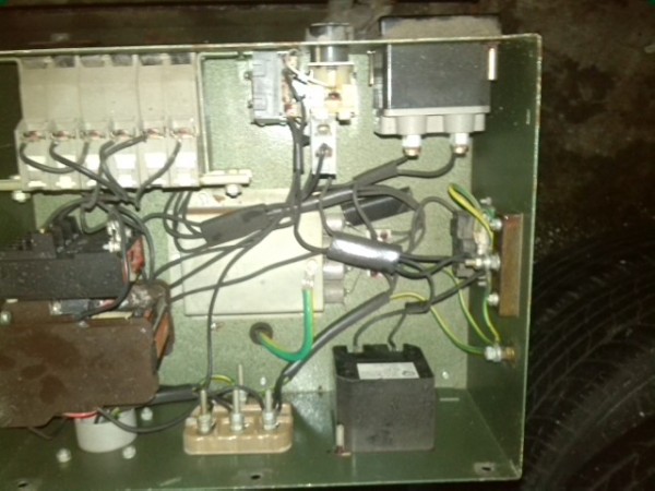

So siehts da innen aus hoffe das hilft.
mfg.

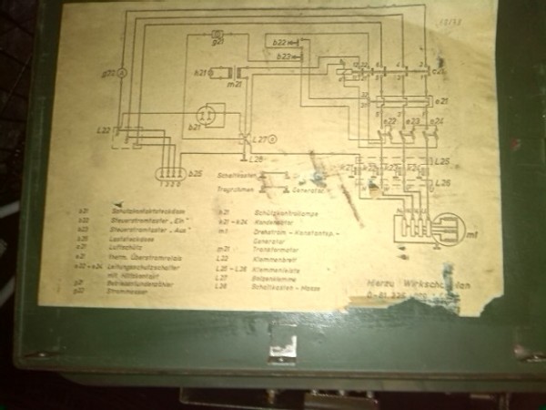

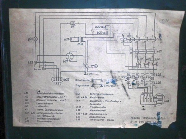

Nochmal der Plan

Danke für die Bilder ich muss mich aber auch erstmal auf die Drehstrom variante schlau machen.Du kannst auch mal member/dampfspieler/ fragen er hat mir bei meinem Generator auch sehr schnell und sehr gut geholfen vieleicht kann er auch dir helfen.
