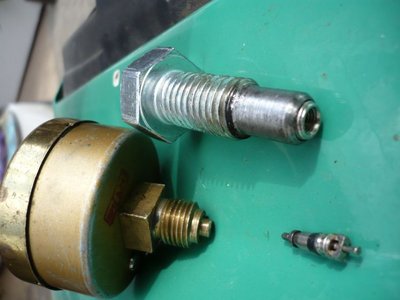

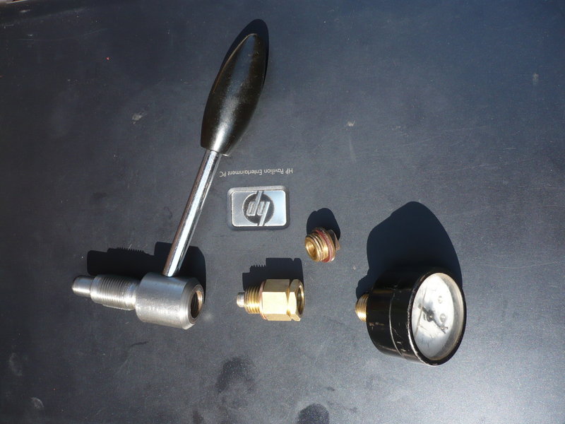

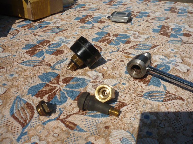

für den 500er habe ich einen Kompressionsdruckprüfer gebacken.
Zutaten: Sechskantschraube M14 x 40,
Manometer bis 25 bar 1/4 Zoll Außengewinde, besser wäre 1/8" da die Gewindeläng bei 1/4" sehr kurz ausfällt.
Reifenventil Durchmesser 7,5 mm
Schraube mit 3 mm durchbohren, Kopfseite Durchmesser 12 mm 9 tief aufbohren, Gewinde G 1/4 " reinschneiden. Zapfen andrehen: Durchmesser 10,5 - 16 mm lang, Konus andrehen.
Gegenseite auf den Durchmesser ( 7,5 mm ) eines abgetrennten Ventils 16 mm tief aufbohren.
Ventilhülse mit Metallkleber einkleben, Ventileinsatz einschrauben.
Manometer eindrehen, eventuell mit Dichtband eindichten, fertig.

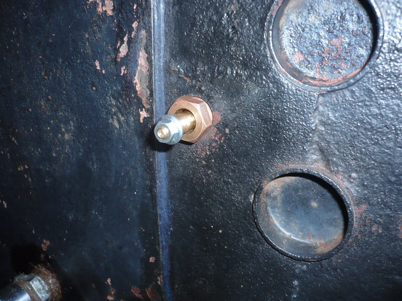

Druckprüfer in Luntenloch einschrauben, Mutter der Einspritzleitung lösen, damit Motor nicht anspringen kann, sonst zerreist der Druck das Manometer.
Motor 4-5 mal mit viel Schwung durchdrehen bzw. Anlasser kurz betätigen.
Das Ventil hält den Druck im Manometer tagelang.
Beim Deutz ist das auch so aufgebaut, Details folgen.

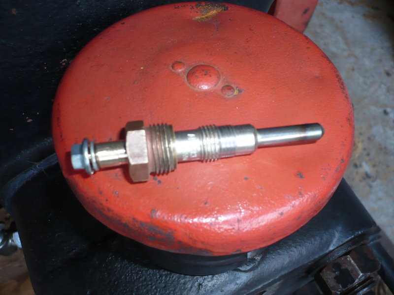

So, nun habe ich dem "alten Knochen" :lol: in seinen alten Tagen eine Glühkerze spendiert, obwohl noch gar nicht sichergestellt ist ob er mangels Ersatzteilen je wieder laufen wird. :roll:

danke für die Beschreibung und das PDF, das sieht ja recht einfach zu bauen aus. Da muss ich mal nach passenden Teilen gucken...
Ich hätte auch nicht gedacht, dass ein Fahrrad- bzw. Autoventil solchen Drücken stand hält.
Josef47 hat geschrieben:Mutter der Einspritzleitung lösen, damit Motor nicht anspringen kann
Das brauchst Du nicht machen, wenn Deine Schaltstange richtig eingestellt ist. Dann stellst Du den Hebel auf "aus" und es wird kein Diesel gefördert.
Wenn Du die Leitung löst, musst Du ja auch wieder entlüften.

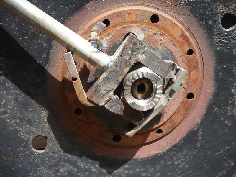

Kunstvoller 65er Ringschlüssel :lol:
Beiträge: 1405
Re: Deutz MAH 916
Beitrag von BUMI »
das beruhigt mich- ich bin nicht alleine.

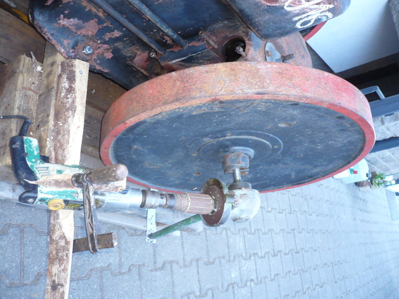

Während des Wartens auf die fehlenden Teile habe ich eine neue Idee verwirklicht: 230 V 600 W Anlasser. :lol:
