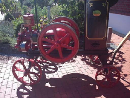

Es ist nach langem herum probieren ist nun fix, dass die Abdichtung zwischen Ventilgehäuse und Motorblock schuld ist. Leider ist der angefertigte Ring aus feuerfestem Material mit Kupferumhüllung anscheinen zu hart bzw. die mögliche Flächenpressung zu gering.
Mal sehen was ich für einen Dichtring noch machen kann bzw. finden kann.

hatte das gleiche Problem,kleine blaue Wölkchen zu sehen
hatte noch eine Dose Kitt im Regal und ist seit dem dicht
