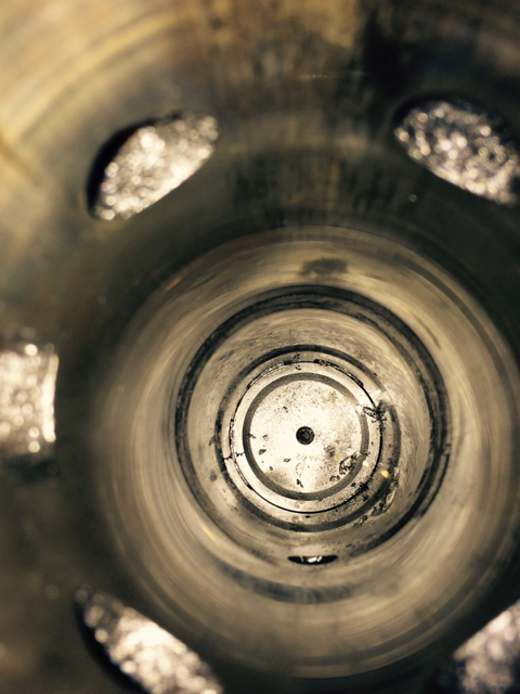

Wir sinh heute wieder gefahren/getuckert. Lief wieder recht gut, fast nicht geraucht. Zum Ringe ansehen kommen wir wohl erst wieder am Wochenende. Alleine traue ich mich da noch nicht ran. Werde aber bestimmt dokumentieren....

Du solltest das Teil aber schon zerlegen, der kleine Blick durch den Auslass läßt nun
wirklich nicht repräsentativ erkennen, ob die Ringe gut sind oder nicht.
Die können in fünf Stücken in der Ringnut hängen, das siehst Du wirklich nicht.

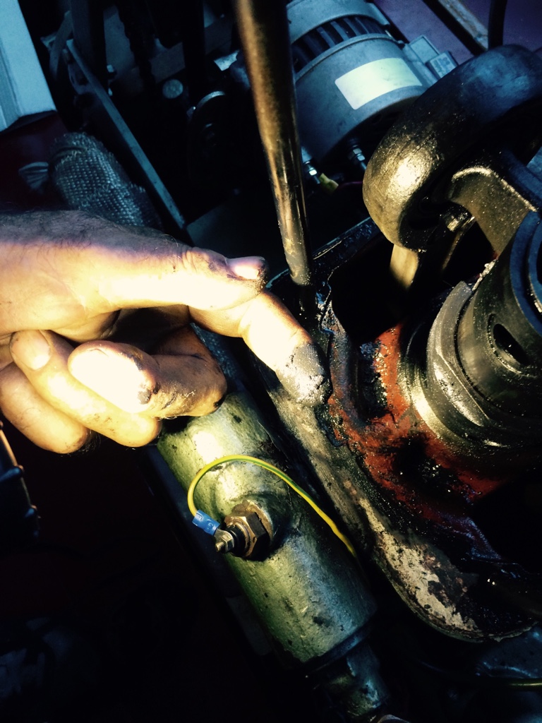

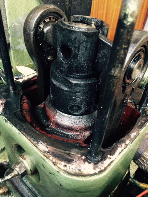

Extraktion - trotz sommer. Morgen legen wir den oberen kolbn frei. Aber schon feine metallsplitter entdeckt :-(
Alles etwas rußig hier.
Und immer genug Nauwasser ...

Der obere kloben war recht rußig. Zum glück haben wir noch einen Austauschkloben gefunden.

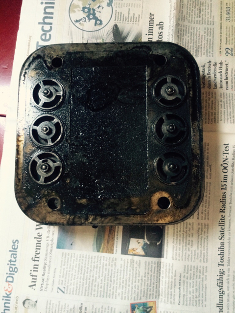

Der Ruß über und unter den Luftventilen ist nicht normal - oder? Wie wird der rechteckige 'Verdichter' geschmiert?

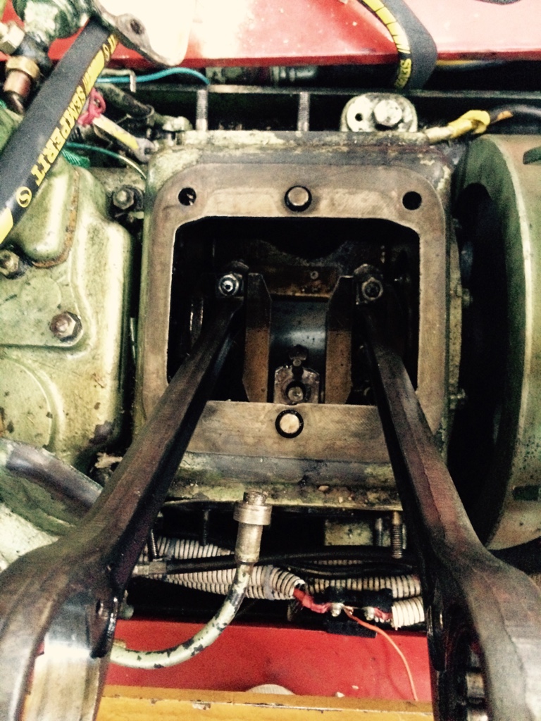

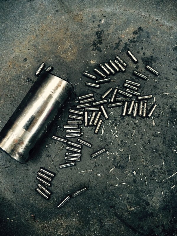

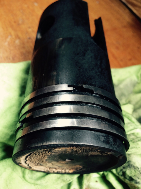

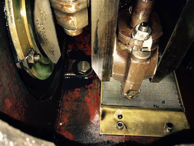

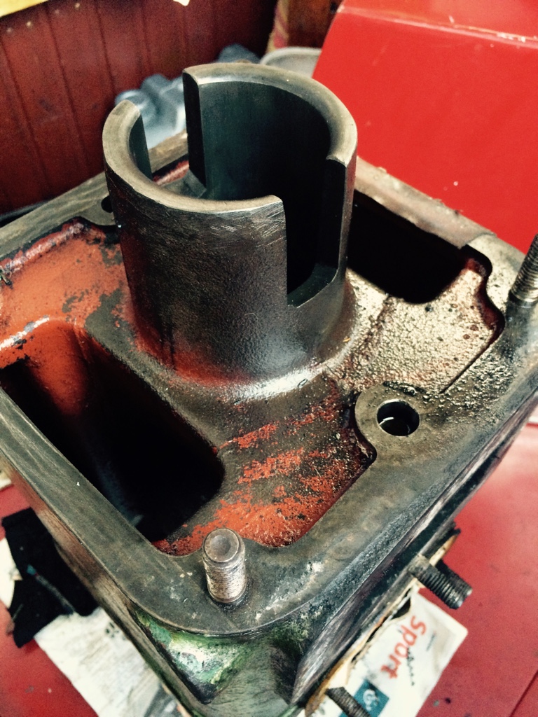

Inzwischen auch den unteren Kolben herausbekommen. Viel Ölkohle und gepickte Ringe. Eine Ungeahnte überraschung war allerdings das offene Nadellager. Nächstes WE dann der Zusammenbau.

Leider noch keine rechte Kompression mit den getauschten Kolben. Wir werden nun morgen 2mm unterlegen.

Durch die Veränderung vom Spaltmaß erzeugst du keine Verdichtung der Ladungsmasse. Außerdem ist der Spalt zw. den Koben festgelegt(wenn du das überhaupt meinst!). Wenn er wirklich ausgelutscht ist mußt du ihn schleifen lassen bzw. Austausch.

Wir hatten unter der Zylinderbuchse eine neue Dichtung eingelegt und dann 14.3 gemessen. Es ist weder Lunte noch glühzunder angebaut - dann sollten doch 13.8 Abstand sein?
Er läuft wieder, kommt mir jedoch nocht so kräftig vor. Leider habe ich keine Prüfmutter & Dreherfahrung. Gib es da eine Quelle?

Die Prüfmutter kostet beim Diesel-Schelzig in Pirna knapp 18 €.
