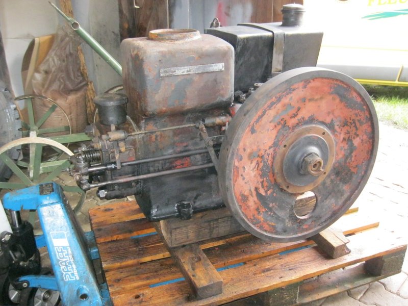

Um die Diskussion zu beenden: es ist eindeutig ein MAH516 späterer Baureihe.
Die Wasserkästen mit einer Ringschraube, die an diesem Motor allerding durch eine normale Schraube ersetzt ist, gab es nur bei dem MAH516.
Die späteren 516 hatten keinen geschraubten Verdampferaufsatz mehr, sondern schon den aus einem Stück gegossenem. Wer es nicht glaubt kann gern in meinem Restaurationstagebuch nachschauen.
Davon abgesehen liefern die Bilder noch einige weitere eindeutige Hinweise dafür, dass dieser Motor ein 516 ist. Dies ist nicht nur an den Schwungscheiben oder der Einspritzpumpe ausfindig zu machen.
Schön finde ich die alte Einspritzdüse an diesem Motor.

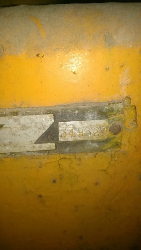

Kannst Du mal die Motornummer durchgeben damit man es genauer eingrenzen kann.

Hallo, es deutet alles auf einen Mah 516 hin, meiner sieht genau so aus . Er ist auch ein spätes Baujahr.

Hallo anbei die Nummer.

Zuordnung MAH 516 oder 716 aus Baujahr 1935/36 ........ eine unendliche Geschichte
Motor Nr. 349520 ist dem Baujahr 1935 zu zuordnen
MAH 516 gebaut von 1929 bis 1936
MAH716 gebaut von 1935 bis 1939
demnach wurden 1935 und 1936 beide Modelle gebaut und eine sichere Zuordnung ist wahrscheinlich über die Deutz Motorrolle möglich.
Gruß Maschinenhaus
