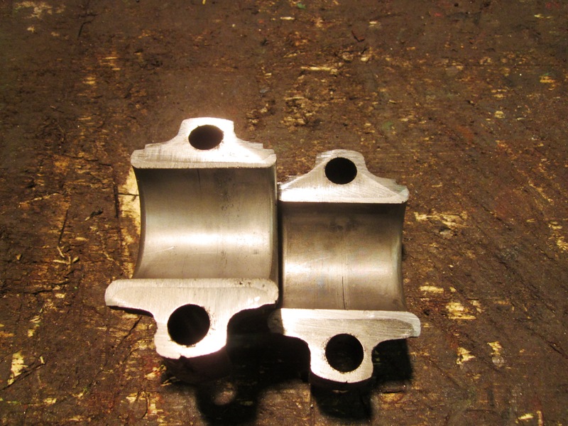

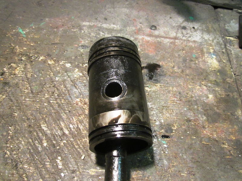

grüss gott, der untere kolben, ohne unteren kolbenringe - ölabstreifring - was müsste da eingebaut werden - vielen dank gruss wolfgang

Die Weißmetalllagerschalen gibt es als Ersatzteil. Anderenfalls wende dich mal an Junkersonkel.

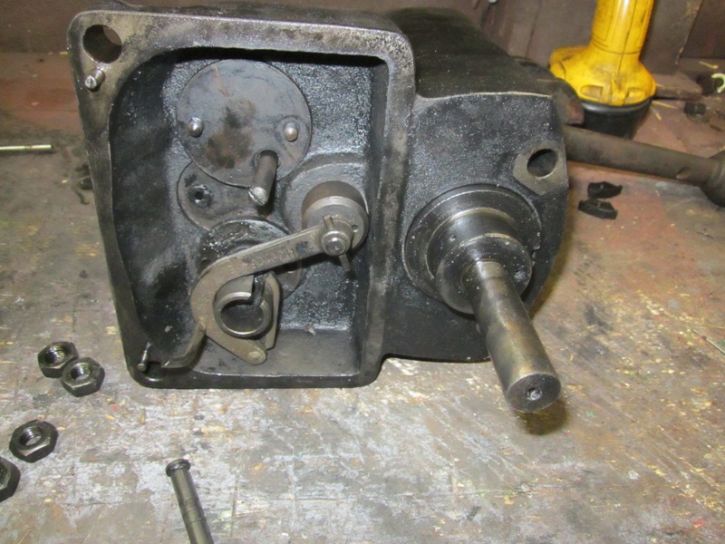

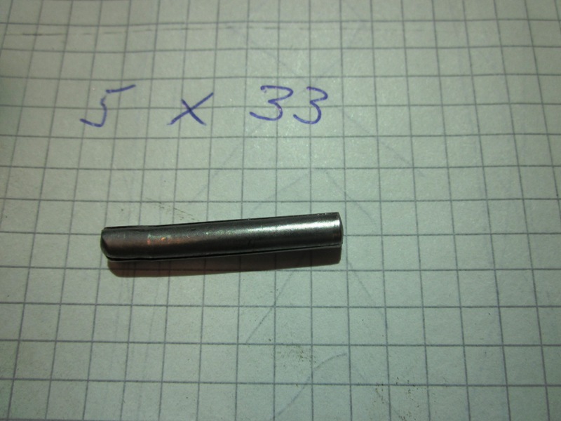

grüss gott, folgende tätigkeiten habe ich bis jetzt durchgeführt - neues zugstangenpleullager bestellt - neue kolbenringe bestellt - pleullagerschalen gereinigt und verschliffen - beim reinigen der steuerung fand ich im ölschlamm (honig ist dagegen dünnflüssig) diesen schwerspannstift - wo gehört der hin? - lager für gegenkolben sind bestellt - das wars bis jetzt... gruß wolfgang

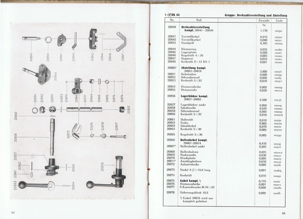

wolfgangmarek hat geschrieben:beim reinigen der steuerung fand ich im ölschlamm (honig ist dagegen dünnflüssig) diesen schwerspannstift - wo gehört der hin?
Hallo Wolfgang,
das ist der Kerbspannstift 20853.
Gruß Markus

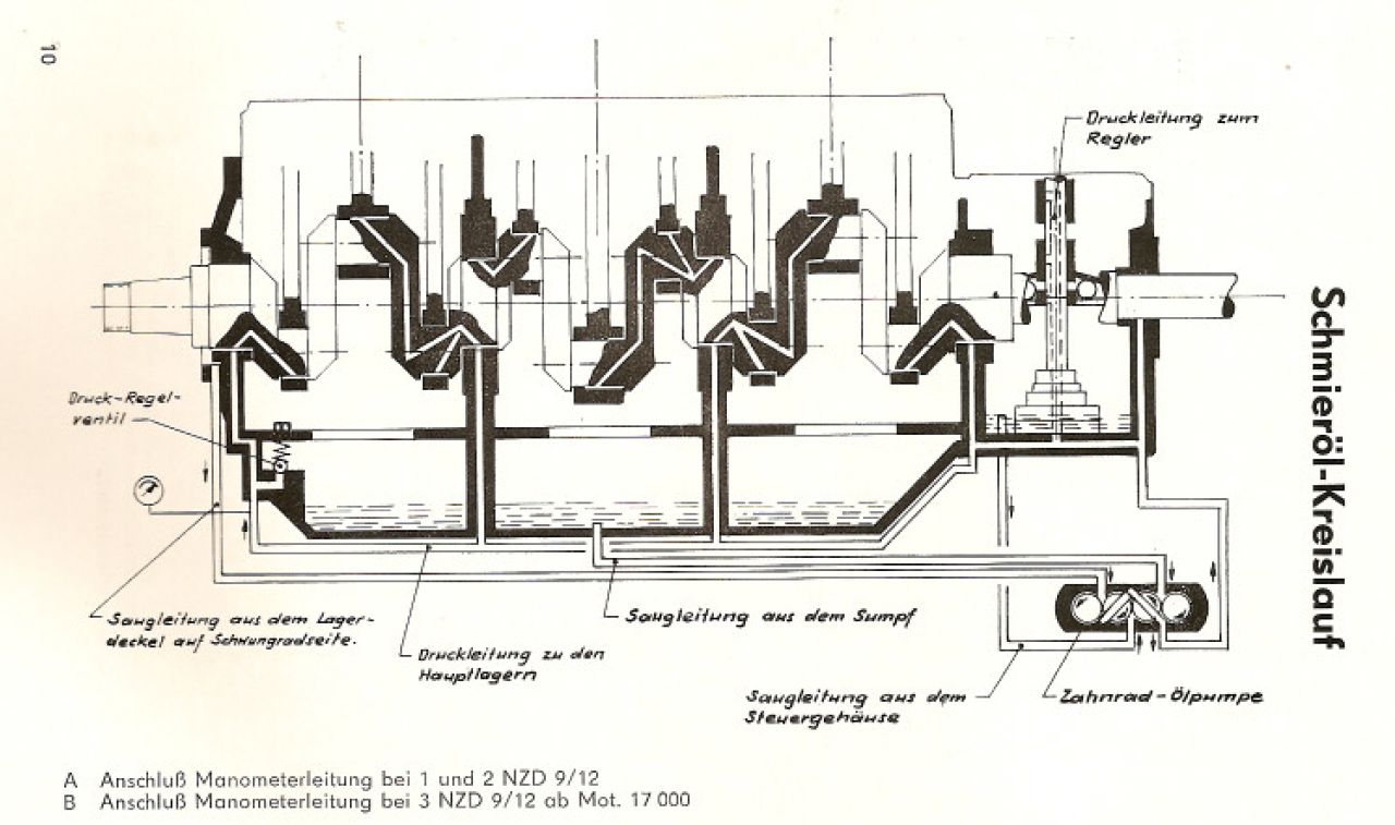

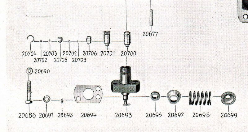

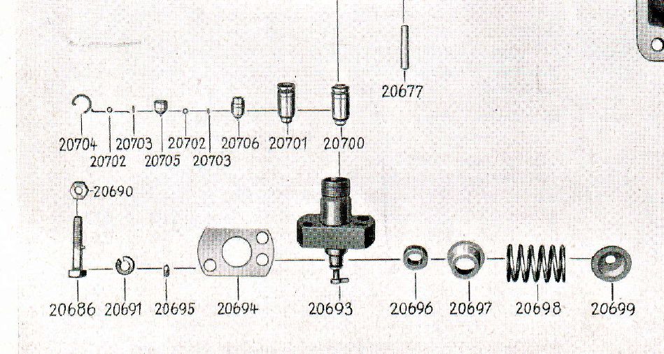

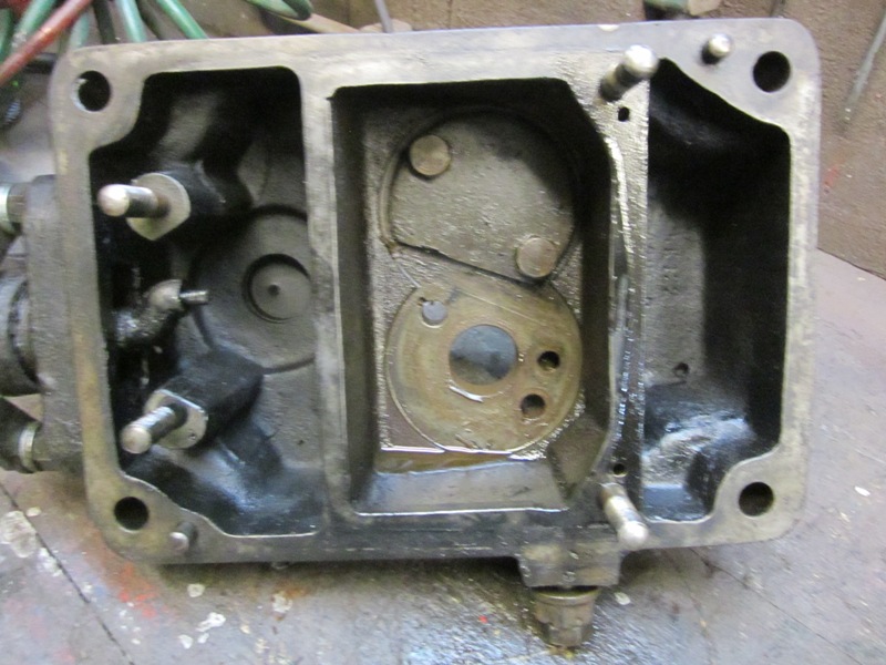

Grüss Gott, nun geht es weiter- keine Dieselförderung-ich habe die Pumpe zerlegt,aber der Stift mit der Feder lässt sich sehr schwer bewegen-wie baut man den Teller und die Feder aus um an den Kolben zu kommen und zu reinigen,bzw lösen? ... 2. kein Öldruck- Leitung von Manometer (ist neu)-Rückwerts durchgeblasen- blubbern war im Kurbelgehäuse hörbar- Ölpumpe ausgebaut gereinigt- wie ist der Ölkreislauf ?- wo muss überall Öl austreten? ... Vielen Dank Gruss Wolfgang

In der Beschreibung zum Junkersmotor ist der Schmierölkreislauf drin. download-f38/thema-zum-download-junkers-hk65-t5967.html

den Kolben von der ESP kannst du mit 'nem weichen (Messing-)Dorn nach unten rausklopfen, dann zerlegt sich alles. Notfalls vorher warm machen.
Ölkreislauf siehe unten (oder im Link). Hatte sich überschnitten. ;)
