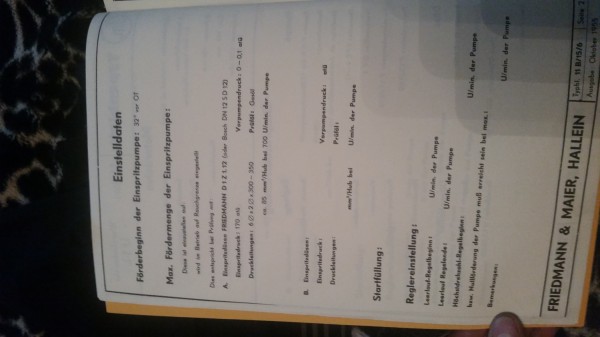

so sorry dass ich erst jetz das schicken kann awa war beruflich nicht zuhause
hoffe es hilft
dichtung steht leider nicht drin
