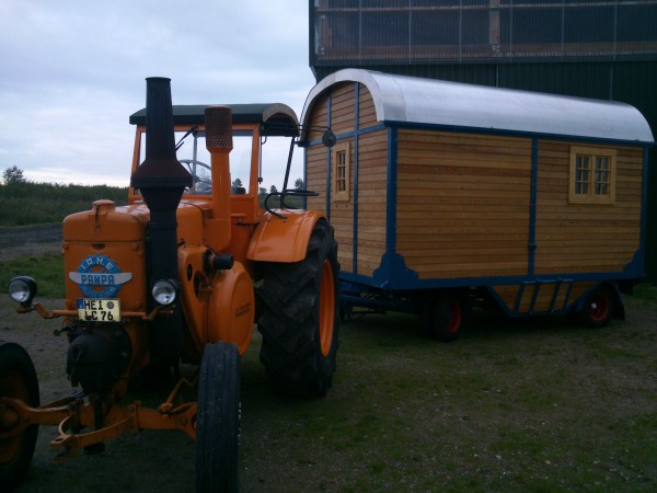

für dich noch mal ein Bild von meinem Pampa
