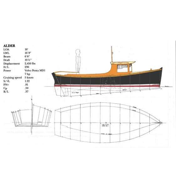

Das ist für uns Bootsbauer (in Stich N'Glue) eine tote Zeit, weil das Epoxi für die Laminierung und für Spachtel/ Verklebungen des Bootes bei Temperaturen unter 15 °C nicht gut abbindet. Aber ich werde die Zeit auch dazu nutzen den richtigen Plan für das Boot zu finden.
Im Moment schweben mir zwei verschiedene Konstruktionen im Kopf herum. Einmal die "Sweet 16" von Glen L und dann die "Alder" von Tad Roberts:
http://glen-l.com/designs/hankinson/sweet16.html http://www.tadroberts.ca/services/sm...launch/alder18 Eigentlich geht man ja hin, und wählt erst den Bootsplan und dann sucht man sich einen passenden Motor dazu. Nur findet man die schönen alten 1-Zylinder Motoren auch nicht wie Sand am Meer, und als mir der hier vor die Füße gefallen ist, konnte ich nicht "Nein" sagen.
Auf jeden Fall werde ich Euch hier daran teilhaben lassen, wie der Motor wieder in sein eigentliches Revier zurückfindet, nämlich in ein Boot. Ich finde das einfach schön, wenn so ein altes Stück wieder das tut, was es mal sollte.

So ganz weit ist der 16 DS von den Videos aber nicht entfernt. Und das Boot soll ja auch nur in der Größe zwischen 16' und 20' sein, da passen die 10 PS mit einem Liter Hubraum schon ganz gut, ein Wendegetriebe ist ja auch schon dran.
