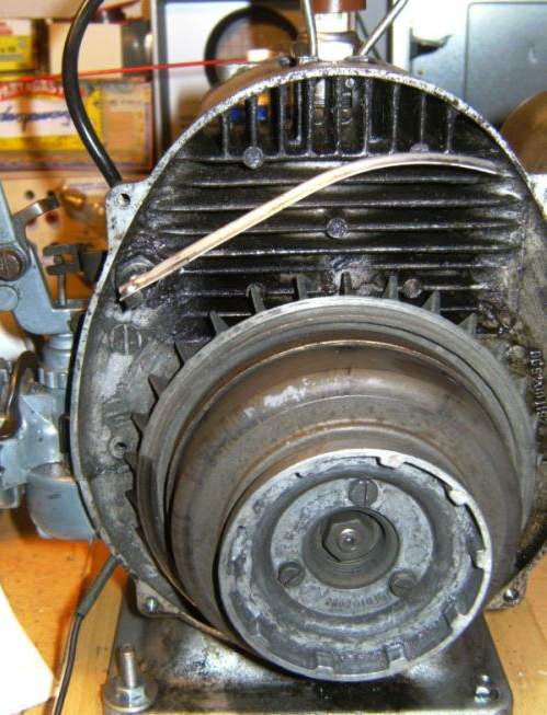

Hab ein neues Problem, der Drehzahlregler funzt nicht. Habs Lüftergehäuse aufgemacht und da kam dann eine Art Blech zum Vorschein, das wohl durch den Luftzug ausgelenkt werden soll. Das wieder gängig gemacht, aber jetzt rutscht der Gashebel immer zu, also Schieber unten. Das kann ja wohl so nicht sein. Liegt das am nicht originalen Vergaser (vorher anderer Typ mit leichterem Schieber) oder gehört das so/was kann danoch futsch sein?
Im schlimmsten Fall muss ich ein Gewicht an den Hebel da dranfriemeln (kleine Schraube und Unterlegscheiben als Gewicht) nur das ist nicht so Sinn der Sache.
Am Vergaser:
Und der Luftflügel oder wie das Dings heißt, hier im "Ruhezustand", es rutscht dann in diesr Position:
Und so sollte es denke ich eigentlich sein:

Da muss bei stehendem Motor, also ohne geblasene Luft, der "Reglerflügel" ganz in der Nähe des Lüfterrades sein und dabei der Gasschieber des Vergasers weit offen. Mit zunehmender Drehzahl wird der Flügel nach aussen geblasen und schliesst den Gasschieber .... das hast du schon vollkommen richtug erkannt.
Allerdings vermisse ich auf Deinen Bildern eine relativ lange, dünne, recht leichtgängige Feder irgendwo am Gestänge, die dafür sorgt, dass der Vergaser bei niedriger Drehzahl aufmacht. Schau doch mal, ob Du irgendwo Ösen oder Löchlein findest, wo so eine Feder hingehören könnte.
Die Spannkraft dieser Feder bestimmt dann die Drehzahl auf die geregelt wird, da sich aus dem Gleichgewicht zwischen "Luftdruck" und Federkraft dann die Stellung des Gasschiebers bei Nenndehzahl ergibt.
Verblüffenderweise hat diese Regelung für dieses 2kW-Aggregat vollkommen ausreichend funktioniert, die Frequenz schwankte je nach Last nur zwischen 45 und 55 Hz.

DANKE!, gemnau das wars. Ich dachte die Feder wäre nur ein Abstandshalter. Ich habe sie wieder eingehängt, jetzt rgelt es irgentwie. So genau muss das ja erstmal nicht sein. Es geht jedenfalls.

freut mich, dass es jetzt tut ... und sooo genau kommt es wirklich nicht auf die Drehzahl an, wichtig ist eigentlich nur, hauptsächlich wenn du nur eine Lichtmaschine antreiben willst, dass der Motor, wenn die Last fehlt, nicht übermäßig hochdreht.
Setz doch mal ein Bild rein, wo du die Feder jetzt unterhebracht hast, ich kann mich auch nicht mehr erimmern, wie das genau gemacht war ... ist gut 30 Jahre her, dass ich das mal in Händen hatte.

Die Mutter, mit der das Ganze am Lüftergehäuse befestigt war, hat eine Einkerbung, wo man die Feder einhängen kann. Wenn die Erinnerung nicht kommt, mach ich gern ein Bild.
mfg
Edit: Hier am Anfang der Seite oben sieht man diese Kerbe an der Mutter.
