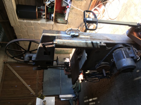

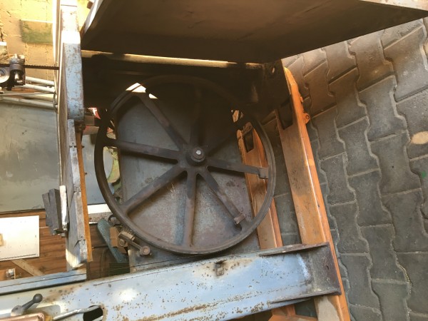

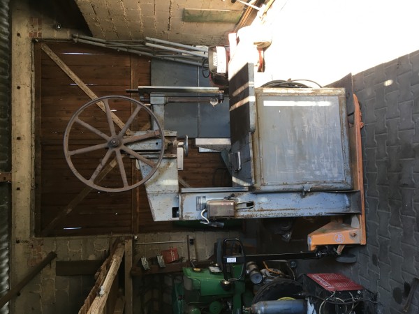

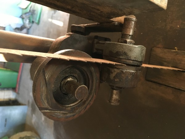

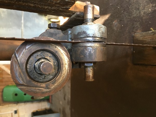

Heute habe ich angefangen sie sauber zu machen, alles ab zu schmieren und falls nötig wieder gangbar zu machen
Anbei ein paar Bilder
Eine Frage habe ich noch - läuft das Sägeband so richtig oder müsste es durch den hinteren Teller der 90Grad zum Band steht noch seitlich geführt werden?
Dieser ist exzentrisch gelagert, jedoch würde das Band in alle Stellungen einen Bogen machen.
Ich hoffe ihr wisst was ich meine
Gebaut 1947 in Offernbach am Main (25km von mir entfernt)
Matze
Matze

Hallo Matze,
Grundsätzlich ist die Einstellung richtig,nur die Zähne müssen vorn freilaufen,auch auf den Laufrädern.
Das stellst du am oberen Laufrad ein,indem du den Sturz änderst.
Gruß Mark
Gruß Mark

Moin,
die hintere anlaufscheibe läuft so nicht schlecht.
köntest sie noch etwas nachstellen, sodass das band in der mitte der der anlauffläche läuft. die hintere anlaufrolle darf übrigens keinen kontakt zum sägeband haben
sollte ca. 0,5 mm luft haben. die scheibe verhindert im betrieb dann dass das blatt nach hinten "abhaut"
die beiden seitlichen rollen, sind übrigens zu weit vorne.
die zähne des sägebandes müssen "davor" laufen, sonst werden die zähne seitlich abgenutzt und die schränkung geht verloren.
wenn das band aber richtig auf den rädern läuft, weden die rollen selbst verstellt.
wenn du eine schreinerei in der nähe hast,könntest du auch dort mal fragen. das einstellen ist in 2min. erklärt!
gruss christoph
gruss christoph

Hallo Christoph,
Danke sehr!
Die Idee mit der Schreinerei ist gut
Matze
Danke sehr!
Matze
