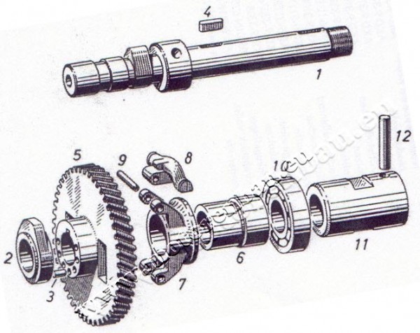

- Beiträge: 1840
Re: akd 112
Der Förderbeginn sollte auf 41 bis 43° vor OT eingestellt werden, die Pumpe macht 1,8 bis 2 mm Vorhub. Soweit die Theorie. In welche Löcher der Stift endgültig hinein muss, musst Du herausmessen. Ich denke aber, wenn Du den Motor auf 41-43° vor OT stellst und dann den Einspritznocken so stelltst, dass die Pumpe 1,8 bis 2 mm Hub gemacht hat, bist Du schon mal in der Nähe.
- Nockenwelle_AKD9E.jpg (70.34 KiB) 5505 mal betrachtet

Re: akd 112
Hallo Christian
Habe heute mal rumgeschraubt. Also im 3 Loch vom Nocken springt er kurz an geht wieder aus. Im 2 und 4. Loch geht gar nix mehr.
Die Zahnräder habe ich auf die Schräge gestellt. Ich habe weiter nix verstellt. Habe keine Ahnung. Vielleicht weißt du noch einen Rat.
mfg Heinz
mfg Heinz
