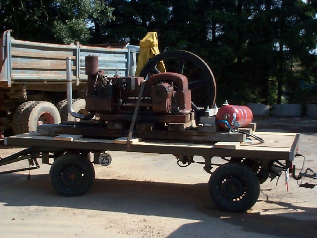

Also, momentan ist es so:
Der Anhänger ist ein Fahrgestell der Fa. ALKO, ehemals ein Plattwagen. Die Plattform ist ein alter Boden eines Miststreuers. Das ganze wurde verkürzt und etwas schmaler gemacht. Das größte Problem wird beim Tüv wohl sein, dass keine Typenschilder mehr vorhanden sind, und es ja ursprünglich mal ein landwirtschaftlicher, also zulassungsfreier, Anhänger war. Rein theoretisch muss ich ihn nun aber anmelden, da ich mit schwarzen Nummern fahre, und auch keine Land oder Forstwirtschaftliche Nutzung da ist. Mal sehen. so eng sieht das ja Gott sei Dank momentan noch keiner, solange alles vernünftig gemacht ist und auch Lichttechnisch alles in Ordnung, wird man auch nicht angehalten oder diesbezüglich kontrolliert.
Aber ich werd in absehbarer Zeit wohl mal beim Tüv anfragen, wie sowas wäre. Hab ja nun so auch keine wirkliche Betriebserlaubnis, ist halt der Spagath zwischen Landwirtschaft und Oldtimer...
Die Motoren sind alle mit Gewindestangen oder Schrauben mit entweder selbstsichernden Muttern oder gekonterten Muttern verschraubt, und auch alle unten mit einem Flacheisen versehen. Alle Motoren sind weiterhin mit mindestens einer Schraube mit einem Teil des Rahmens verschraubt, so das ein Abfiegen unter keinen Umständen möglich ist. Der Deutz steht sogar nur auf Streben, die direkt an den Rahmen gehen und dort verschweißt sind. Das Holz des Wagens ist eigentlich mehr Zierde, als dass es etwas halten muss, das zur Technik.
Bin mal gespannt, als was der Anhänger gilt, da ich ja nun nichts mehr transportieren kann, eventuell als gezogene Arbeitsmaschine???

Vielleicht hab ich das etwas falsch beschrieben. Der Rahmen für die Holzbretter ist ein U-Profil (original). Um nun die Bretter zu befestigen sind dort von links nach rechts Streben (Winkelprofil) drin und an den Enden verschweißt. Diese Winkelprofile liegen auf dem Fahrzeugrahmen auf und sind auch dort verschweißt, soweit alles noch original. Bei dem Deutz habe ich lediglich ein zusätzliches Winkelprofil eingebaut und auch verschweißt, damit der Rahmen vom Deutz mit 4 Punkten verschraubt werden kann.
Ausserdem dachte ich mir, ich lass die Kirche mal im Dorf, ich fahr max. 20km/h...

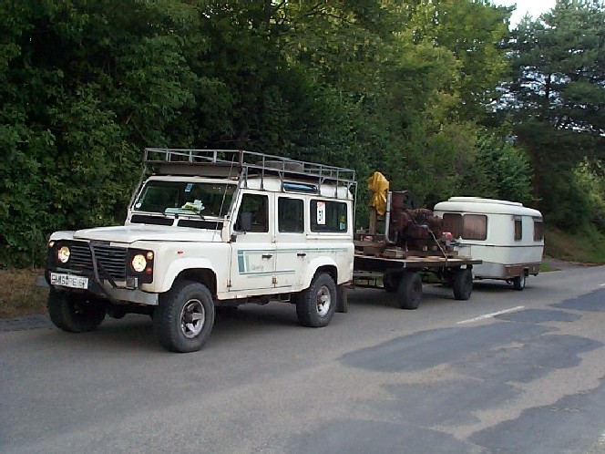

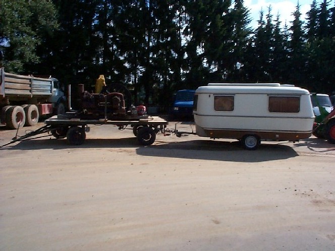

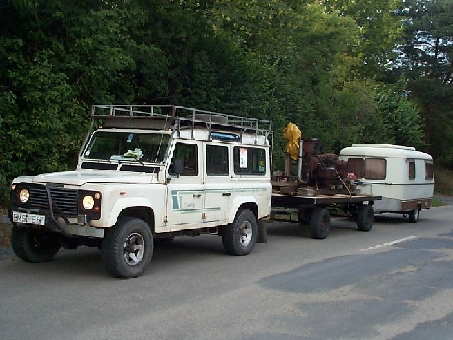

Hallo,ich hab mir vor Jahren auch ein Anhänger gebaut,die Vorderachse ist auflaufgebremst und die Hinterachse ist druckluftgebremst.Das mußte ich so bauen damit ich mit meinem Landrover 2Hänger ziehen durfte.Das ganze Gespann wurde so vom Tüv abgenommen.Der Wohnwagen ist zugelassen und der Motorhänger ist mit einer ABE als Arbeitsmaschine zulassungsfrei.
Der ganze Zug hat auch eine Polizeikontrolle gut überstanden.Die Jungs haben eine halbe Stunde telefoniert und dann sagte der eine zum andern:Jo, der darf so fahrn!
Grüße aus Oelsberg

Die Geschwindigkeit ist hier 25kmh ,dies ist aber bedingt dadurch daß der Hänger 25kmh Achsen hat.Die Achsen sind von einem Wechselfahrgestell für Baustellencontainer.Mit 2 Hängern darf man 60kmh schnell fahren.Die Druckluftbremse war notwendig weil der Landrover als Zugmaschine schneller kann als 25kmh und ab 25kmh muß mindestens ein Anhänger luftgebremst sein.Auf dem Tüv das waren glaube ich so um die 100Euro.Der Bremsenumbau war nur das Material hat sich auch in Grenzen gehalten weil alles Standardteile waren.Der Anhängebock ist ein Eigenbau und die Anhängekupplung ist auch Standard so wie sie die kleinen Transporter haben.Die ABE werde ich versuchen zu fotografieren und hier einzustellen.
