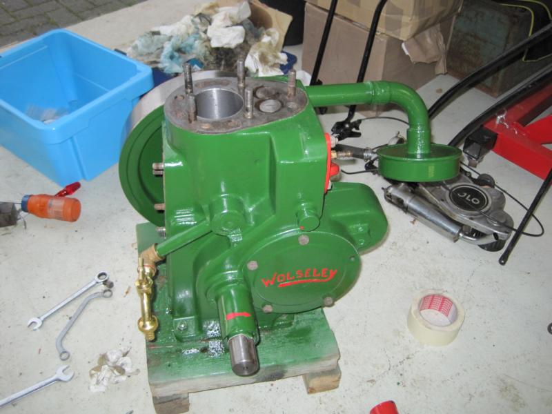

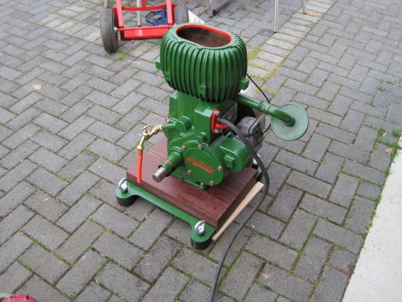

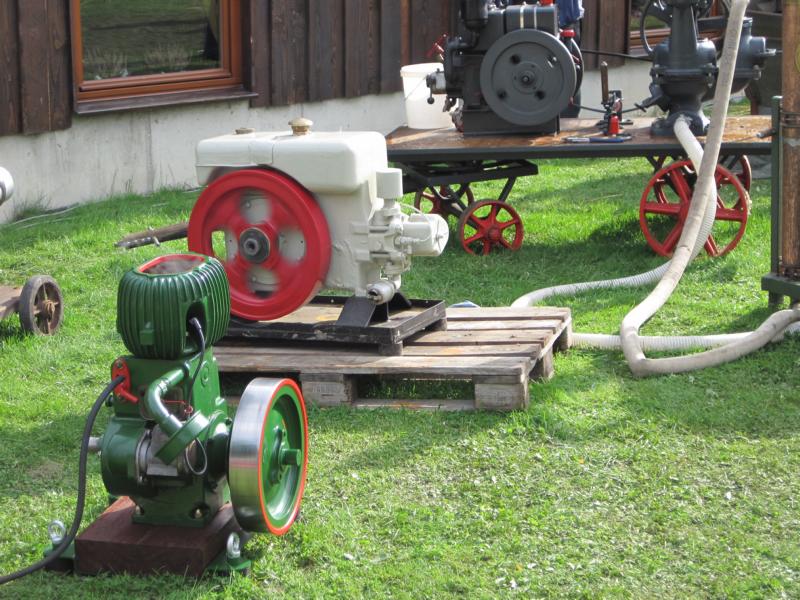

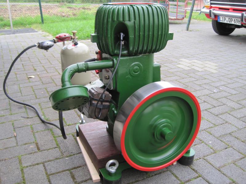

Hallo Zusammen,
pünklich zum Dreschfest in Leopoldshöhe ist mein Standmotor fertig geworden.
Ich habe den Zylinder gehont, neue Kolbenringe (Danke Marvin) verbaut und wie man sieht hat er auch frische Farbe bekommen.
Die original Farbe ist übrigends "Lincoln grün". Habe ich auf englischen Seiten herausgefunden.
Läuft jetzt wirklich gut. Er lässt sich sogar teilweise am Schwungrad anschmeissen.
Trotzdem würde mich sehr Interessieren wieviel so ein Standmotor mit Benzin bzw. Gasantrieb original an Kompression hatte.
Ich kann nirgends Angaben dazu finden. Wer weiss dass?
Gruß gidicz
