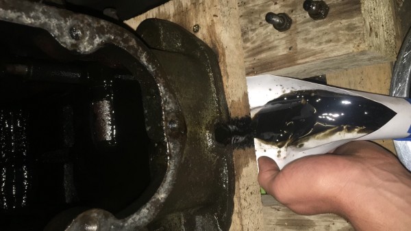

Das alte Öl ist raus, war viel Schlamm mit bei... die ölpumpe funktioniert. Sieht ganz ordentlich aus nach der ersten Reinigung!
Hat ein MAH714 kein Spritzblech?

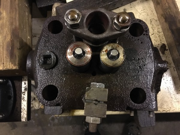

Die Ventilführung ist verbaut!
Mit was werden diese gerieben?
10H7?
Desweiteren ist die Pumpe verbaut und der Tank gereinigt ;)

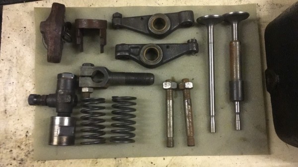

Gerieben und Ventile eingeschliffen!
Aktuell fehlt noch:
- Kipphebelwelle
- Stößelstangen
- Deko Klemmstück
- Muttern und U-Scheiben zur ZK Befestigung.
Matze

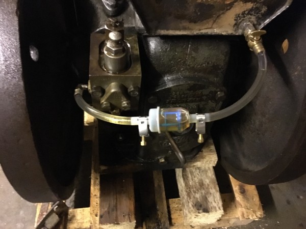

Heute hab ich die Pumpe zerlegt und gereinigt.
Da der Zustand unbekannt war, war das ein muss.
Nachdem ich sie auseinander hatte, alles gereinigt und mit Diesel gespült war, hab ich von Hand einige Male gepumpt - sie pumpt ;)
Montiert ist sie nun und entlüftet.
Anbei ein paar Bilder.
