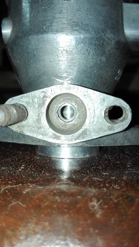

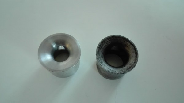

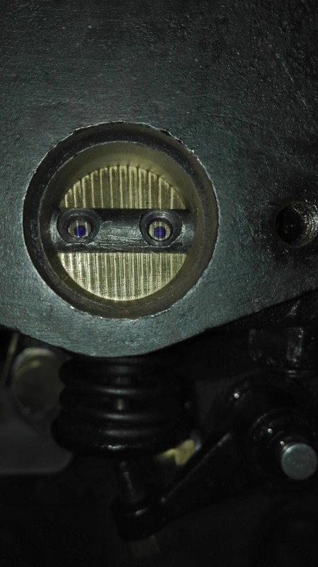

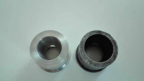

Die nächsten arbeiten werden nämlich sein, Drosselklappenpassung verfeinern, Feder Reglerstange anpassen, Düse Verkleinern.
Ich möchte die Drehzahl verringern.
Ich werde über den Erfolg berichten, wenn Interesse besteht.

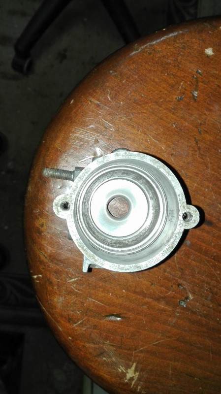

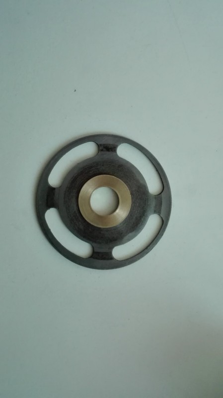

es geht voran.

Beitrag von Stenko79 »

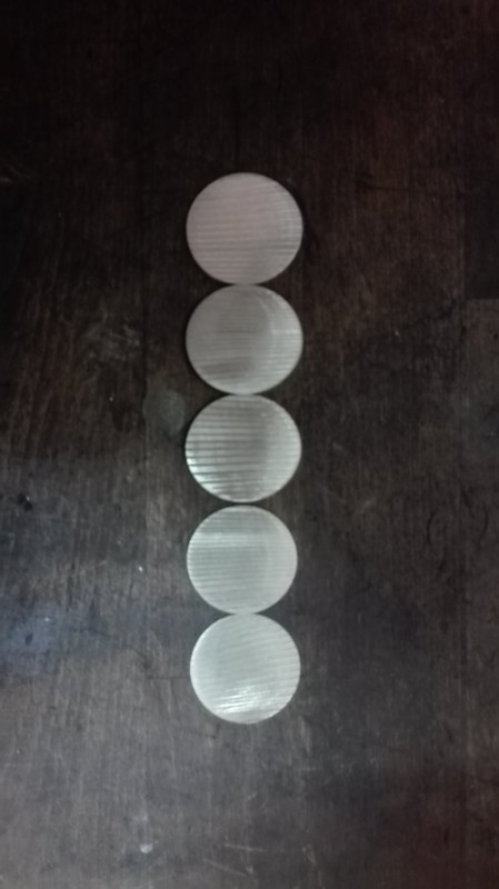

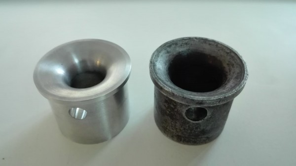

noch eins

Topp gemacht und danke für die Bilder
wenn dir das gelingt einen 608 nur annähernd auf fast Standgas zu bringen
bewerbe ich mich schon mal für einen kompletten Umbausatz
Die 608 mit ihren 2000 U/min sind einfach nur Irre laut und viel zu schnell was vernünftig mit ihnen antreiben zu können
ein kleines Beispiel von mir ;) Klickst du hier
Frohes schaffen MfG B-B

Finde auch das sieht prima aus,
da bin ich gespannt wie der Motor läuft. Aber ich kann mir vorstellen das der Maschine dann zum antreiben von Geräten die "Energie" fehlt.
Ein Benziner entwickelt eben nur obenrum Kraft. Aber fürs vorführen auf Treffen reicht das langsame rumtuckern.

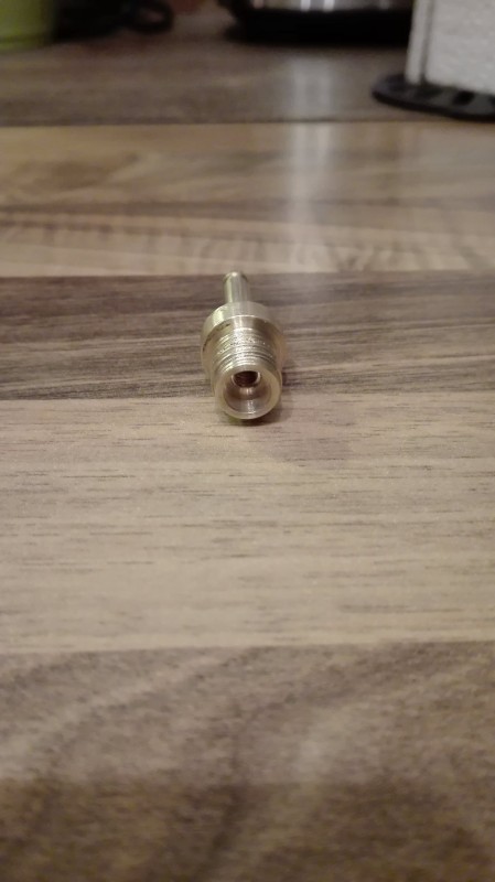

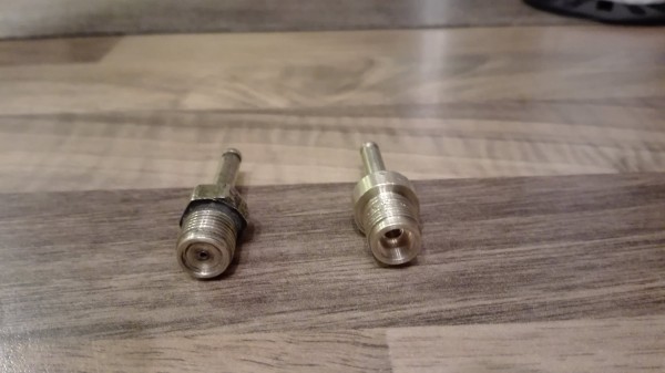

Wieder was geworden

nach dem Umbau kommt so etwas heraus https://youtu.be/ks3rjT_VCGo
