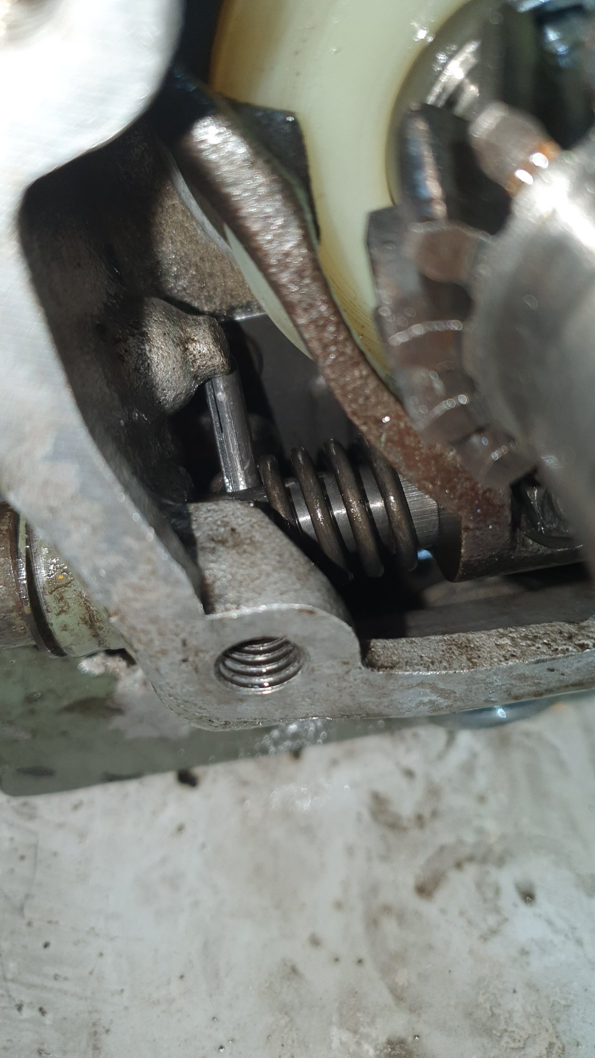

Hab natürlich nicht warte können ( bitte nicht schlagen ) und hab den Deckel abgebaut um nachzuschauen was der Gashebel bewirkt oder wirken soll. Was ich festgestellt habe … Ein Feder Splint glaube heißt so der wo Zwei ineinander Stecken 1 X 5*36mm und 1*3*36mm war abgebrochen. Hab nach Anleitung wieder neue rein jetzt bleibt Ihnen der Splint innen Seitlich hängen. Warum man so lange Splint braucht? keine Ahnung und ob es so richtig ist steht auch nirgends. Versuche nachher ein Bild reinzustellen.

Fify
Beiträge: 7
Registriert: So 31. Jan 2021, 18:02
Meine Motoren: Hatz e671
Re: Dieselpumpe fördert nicht
Beitrag von Fify »
