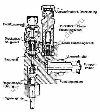

In der Nummer 14 sitzt ein kleines Kölbchen, das muss sich leicht bewegen lassen. Dazu den Anschluss 18 rauschrauben.

Hallo Schmierlappe,
dies habe ich geprüft es lässt sich leicht und ohne irgendwelche Komplikationen bewegen. Anbei ein Bild wo das Teil bei meinem Pumpentyp sitzt.

Den Pumpentyp kenne ich nicht, aber es scheint irgendwas an der Pumpe zu haken/klemmen das er nicht sauber Regelt. Die Reguliernadel nebst Gestänge muss auf jeden Fall leichtgängig und spielfrei sein. Ich hatte auch schon probleme mit der Rolle die auf dem Einspritznocken läuft, wenn die Eiereckig ist oder das Lager klapperig, führt das auch zu so einem Eigenleben. Natürlich kann es auch ein luftiges Nockenwellenlager sein.

Die verbaute Pumpe ist eine Natter Pumpe, welche durch das Reguliernadelventil geregelt wird. Hat die Regulierspindel evtl. schon zu viel Spiel in der Reguliernadelführung und ist die Rückzugfeder der Regelstange in Ordnung ? Die Spindel muß sich in der Führung leicht drehen lassen, darf aber kein bzw. kaum spürbares Spiel haben, ansonsten kann es passieren dass die Einspritzmenge nicht mehr gleichmäßig bei jedem Pumpenhub geregelt wird, außerdem kann dann relativ viel Diesel an der Spindel austreten ( etwas Dieselaustritt ist bei den Pumpen normal, die Regulierspindel hat keine Dichtung in der Führung ). Gruß Jens

ich habe heute alles an der Pumpe überprüft. Die Spindel hängt nicht und hat kein Spiel. Sonst konnte ich auch nichts erkennen
