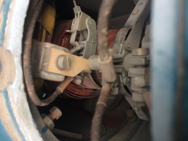

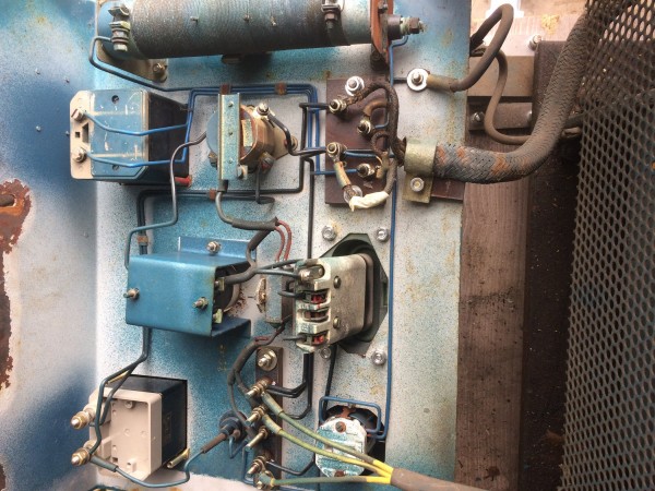

Ich hab mal ein Foto gemacht was ich hier anhänge. Ich vermute das der Gleichrichter das Teil ist wo rechts und links die 2 roten Kabel rangehen.
Berichtige mich wenn ich falsch liege aber im Generator inneren finde ich nichts. Müsste ja sichtbar sein.

Re: Drehzal EL 308
...vergiß das mit den Gleichrichter!
Du hast offenbar einen Generator in dem die Erregerspannung mit einem Gleichsrom-Generator auf dem selben Rotor erzeugt wird, darauf hin weist der undeutlich auf Deinen Bildern zu erkennende Lamellenkollektor mit den Schleifkohlen, wie in einem üblichen Universalmotor.
Ich habe mir gerade die Finger wund gegooglet nach einer Schaltung für den EGBS 3.5-2 (richtig?), aber nichts gefunden.
Prinzipiell ist die Sache klar, aus den beiden Schleifringen kommt die Ausgangsspannung raus, aus dem Lamellenkollektorkohlen die Erregerspannung die über den Regelwiderstand auf die Feldwicklung geht. so weit so gut, aber der Teufel steckt wohl im Detail, ich weiß nicht was die da noch so getrieben haben.
Sei so nett und mache mir Fotos ..und Fotos. Das innere vom Kasten aus verschiedenen Richtungen und auch das Selbe von dem Generatorteil mit den Bürsten. Steckt da noch ein (runder?) Kondensator mit im Generatorgehäuse?
Hab auf einem anderen Foto glaube ich sowas erkannt.
Ich bin Elektroniker, kein Elektromaschinenbauer, ich repariere zwar auch sonst Alles was nicht niet- und nagelfest ist,
aber Sowas hatte ich bisher noch nicht in den Fingern.
Betreffs Drehzahl..die Drehzahl ohne Last ist auf 51Hz am Ausgang einzustellen, also 3060 U/min, es ist mit ca. 2% Drehzahlabfall bei Last zu rechnen. Deine 2800 sind wohl deutlich zu niedrig.

Re: Drehzal EL 308
,,vergessen: Putze mal die Kontakte dieses Regelwiderstands und den Widerstandsdraht mit einer Messing Drahtbürste.

Re: Drehzal EL 308
Ok, ich habe mir die Augen verstaucht und mal diese Schaltung rausgezeichnet:
https://www.tiffe.de/Robotron/misc/Fimag_EGBS.pdf
Damit wird klar das die einzige Komponente außerhalb des Generatorgehäuses die für die Spannung
verantwortlich ist, der Regelwiderstand für den Erregerstrom darstellt.
Wenn der Generator überhaupt Spannung erzeugt und dabei nicht heiß wird oder gar qualmt, ist er in Ordnung.
Putze die Kontakte und den Widerstandsdraht des Regelwiderstandes an den Stellen wo die Kontakte gleiten,
mehr kannst Du da nicht tun.
Nun ist es an Dir die Motordrehzahl auf rd. 3060 Umdrehungen im Leerlauf einzustellen, dazu kannst Du eigentlich
nur den Luftfilter auswaschen, neu ölen und dann die Länge des Reglergestänges so verändern das die Drehzahl steigt.
Holm
