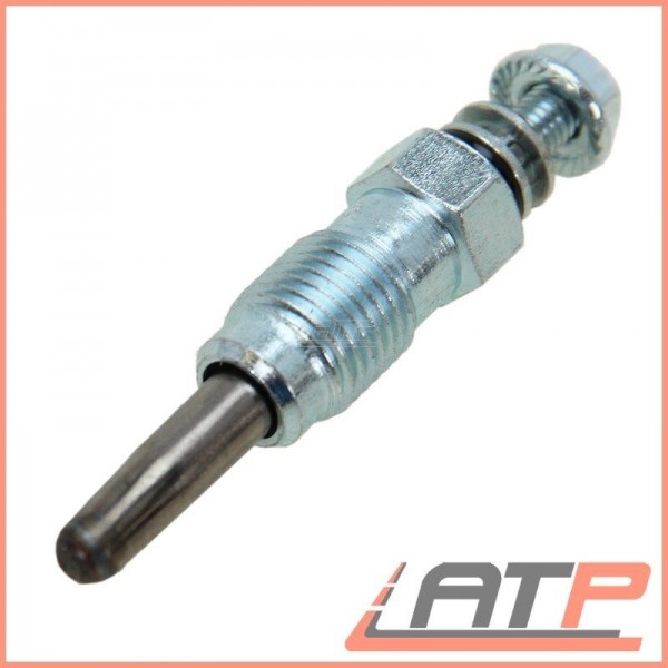

habe bereits die 12Volt gluhkerz verbaut
aber diese habe ich rein gebaut [ suche eigentlich noch ein einstellbare Vorwiderstände ]
da kann ich die drehzahl von motor einstellen
- ma611hghjg.jpg (42.68 KiB) 3860 mal betrachtet

Re: Bezeichnung für Propan-Gasdruckregler Motor
Grüss Gott, warum? - die Drehzahl von einem Motor wird über das Gas- Luft- Gemisch geregelt- Glühkerze 11,5 Volt -... Gruss Wolfgang
warum
ich wollte mal etwas anderes
etwas, das ein anderer nicht hat
genau 11,5 volt [ mit die Spannung reduzieren kannst auch die drehzahl andern ]
mit mein rote und blaue gas anschluss kannst kein gas regeln [ gleich wie wolsely ]
etwas erfinden und spielen mit diese motor
gr ate hans
gr ate hans
wolfgangmarek
- Beiträge: 696
Grüss Gott, bist du Lebensmüde??? ein Gasmotor(ich habe ca. 10, die auf Gas laufen-)deine Glühkerze ist viel zu Träge--- und der Motor saugt bei jedem Hub zündfähiges Gasluftgemisch ein---- du sagst, du könntest dein Motor -nicht über die Gasluft Menge regulieren???... Gruss Wolfgang

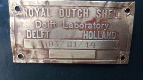

emblem von der versuchs/probier motor bei Shell
motor hat viel lochen uberall für Messwerkzeuge [ oel temp / wasser temp / wasser messrohr in kopf ]
- mah611 ma611fd.jpg (41.35 KiB) 3783 mal betrachtet
