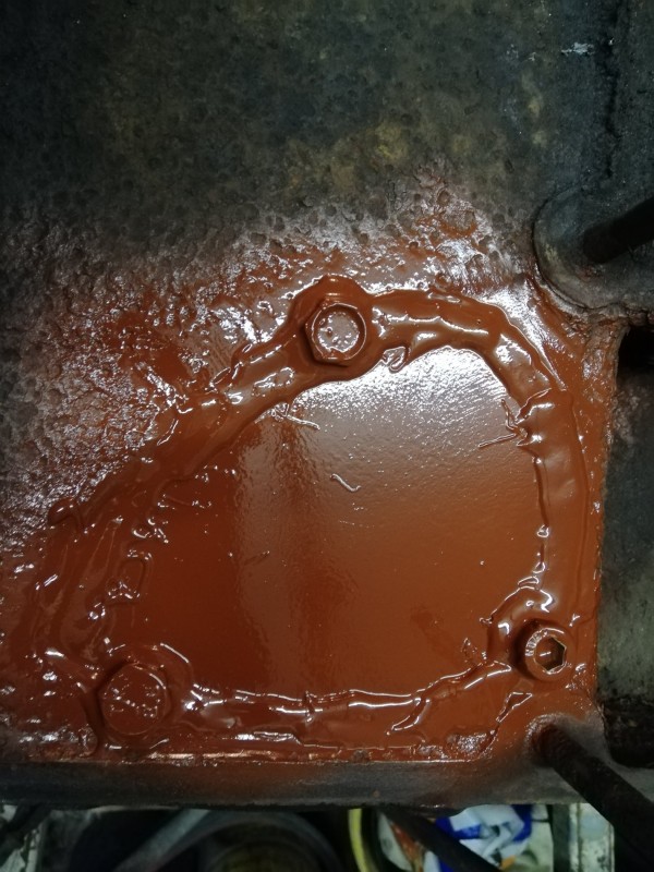

Ich habe mich jetzt für eine Variante mit Flüssigmetall entschieden.
Ich habe ein Blech passend geschliffen und dann an drei Stellen in den Schlitz ein Gewinde rein geschnitten.
Den Schlitz habe ich wie ein V ausgeschliffen. Darin hab ich dann das Flüssigmetall gespritzt.
Ich denke, dass das eine gute Lösung ist.
