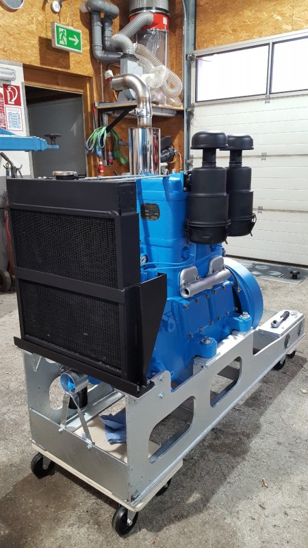

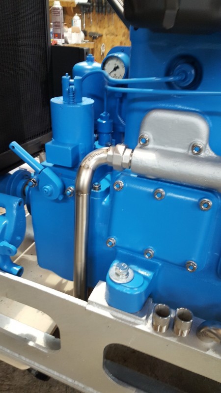

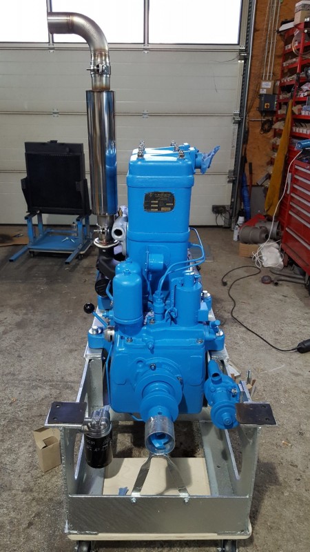

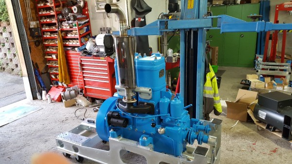

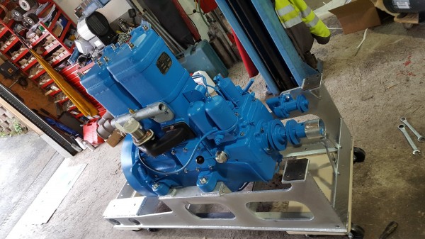

Nun alles Zusammenbauen, neue Schrauben, Hardy-Kupplung, Auspuff...
PS: Der Motor bekommt (s.Bilder) auch einen Ölfilter , damit er dann auch mit 10W40 betrieben werden kann.

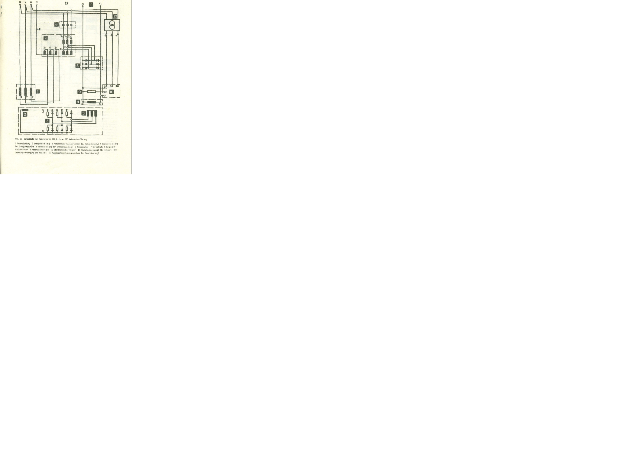

Hallo Christian,
hier der Schaltplan zum DKIO 7,5-4
Richard

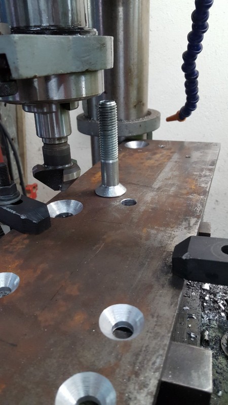

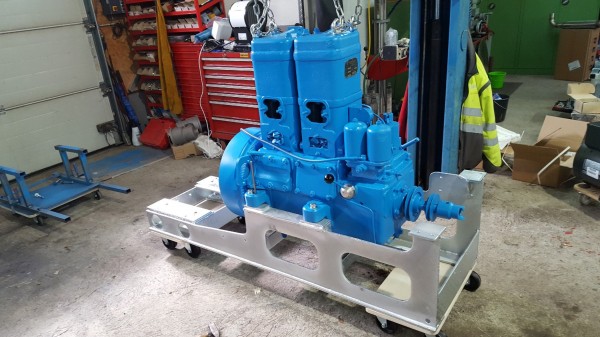

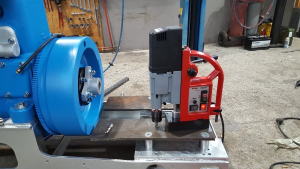

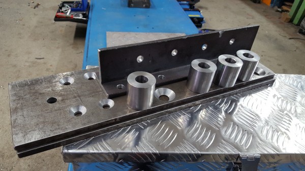

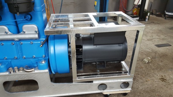

Generatorhalterung (Schraube hinten ist M20 :-) )
Einzelteile Generatorhalterung

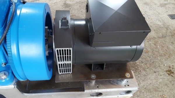

Generatoranprobe...
Generatoranprobe...

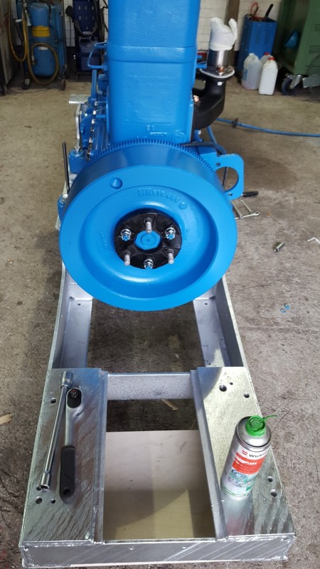

Gestell über Gen.
Gestell über Gen.

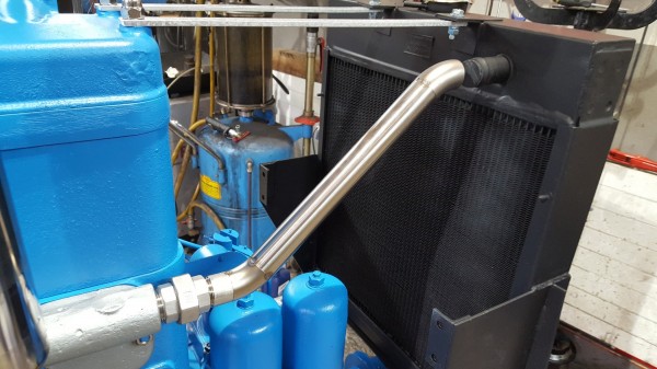

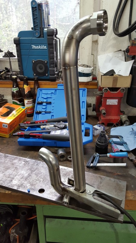

Neu Kühlwasserleitungen in V2A anpassen
