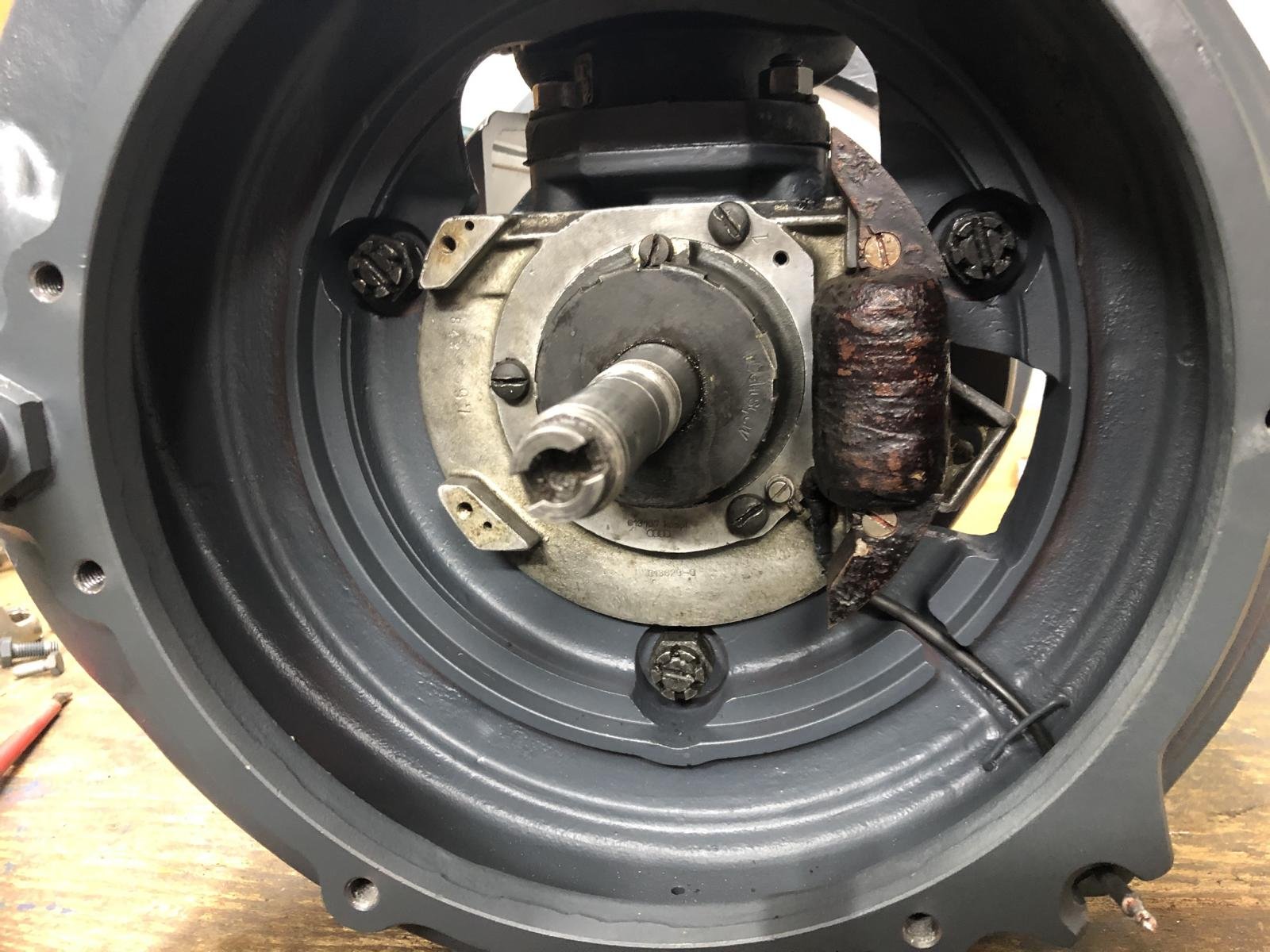

Ich restauriere ebenfalls ein DKW-Stromaggregat EL 201, das sich bereits im Wiederaufbau befindet. Sehr gerne würde ich die Zündspule entweder zuverlässig prüfen, oder noch besser erneuern. Ist eine Bezugsquelle für eine solche Zündspule bekannt? Oder hat jemand die technischen Werte für diese Zündspule?
Ist deine Zündspule defekt ? Ich hab noch keine Erfahrung mit dem Überholen/Neuherstellung solch einer Spule.
Ich bin aber von Hause aus Radio und Fernsehtechniker und hab da ein paar Erfahrungen mit Hochspannungsspulen, dazu kann ich nur sagen, wenn die Spule noch funktioniert besteht kein Grund zum erneuern (außer mann hat bedenken wegen der Isolation )
Die Spule hat keinerlei Verschleiß, die Isolierung hingegen kann altern/brüchig werden, meine Empfehlung >lassen.
Wenn du bedenken hast, kannst du bei einem Elektiker mit einem Hochspannungs-Testgerät ( was zum prüfen von Elektromotoren ist ) die Hoch-Spannungsfestigkeit überprüfen.

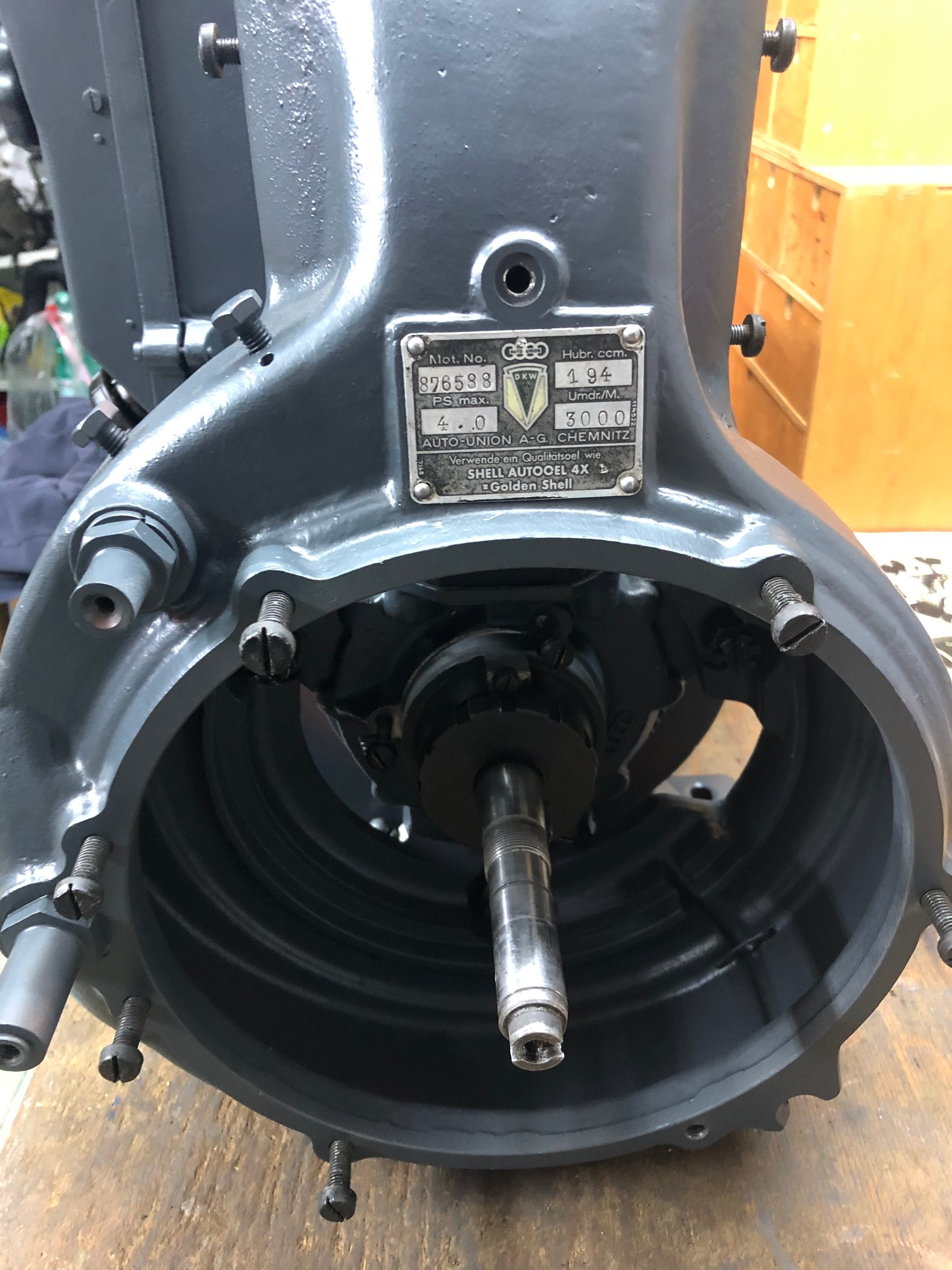

Anbei ein par aktuellere Bilder, so langsam nimmt das Aggregat wieder Form an. Die Zündungs-Seite des Motors ist nach wie vor noch in Arbeit.

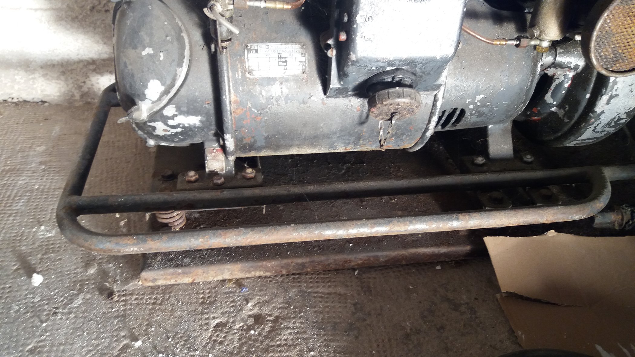

Weis jemand über Transport / Aufbewahrung dieser Aggregate? Die Grundplatte meines Aggregates war auf vier neuzeitlichen Rollen, wohl nicht original ..... gab es so etwas wie einen Tragerahmen dafür? Das Teil ist ja nicht so ganz leicht.
Das Bild des Aggregates am Nanga Parbat zeigt auch die Grundplatte.
Frage an Bumi zum Beitrag vom 30. Januar 2020 - aus welchem Buch genau stammt das Bild?
ich kann dir Morgen ein paar Bilder von dem Gestell machen, ich bin auch in Besitz von den Stücklisten, die hab ich mir im Staatsarchiv Sachsen reproduzieren lassen.
Das meinte ich mit "Grundplatte", das hat meiner exakt so auch (gestern und heute habe ich weiter gebaut).
Die Frage ist, gab es darüber hinaus irgend welche Tragegestelle, Verpackungskästen etc. ....... oder hat man den Maschinensatz mit diesem Rahmen / Platte so wie er ist transportiert?
