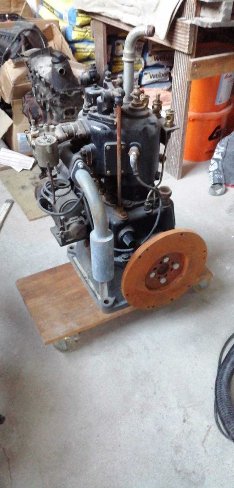

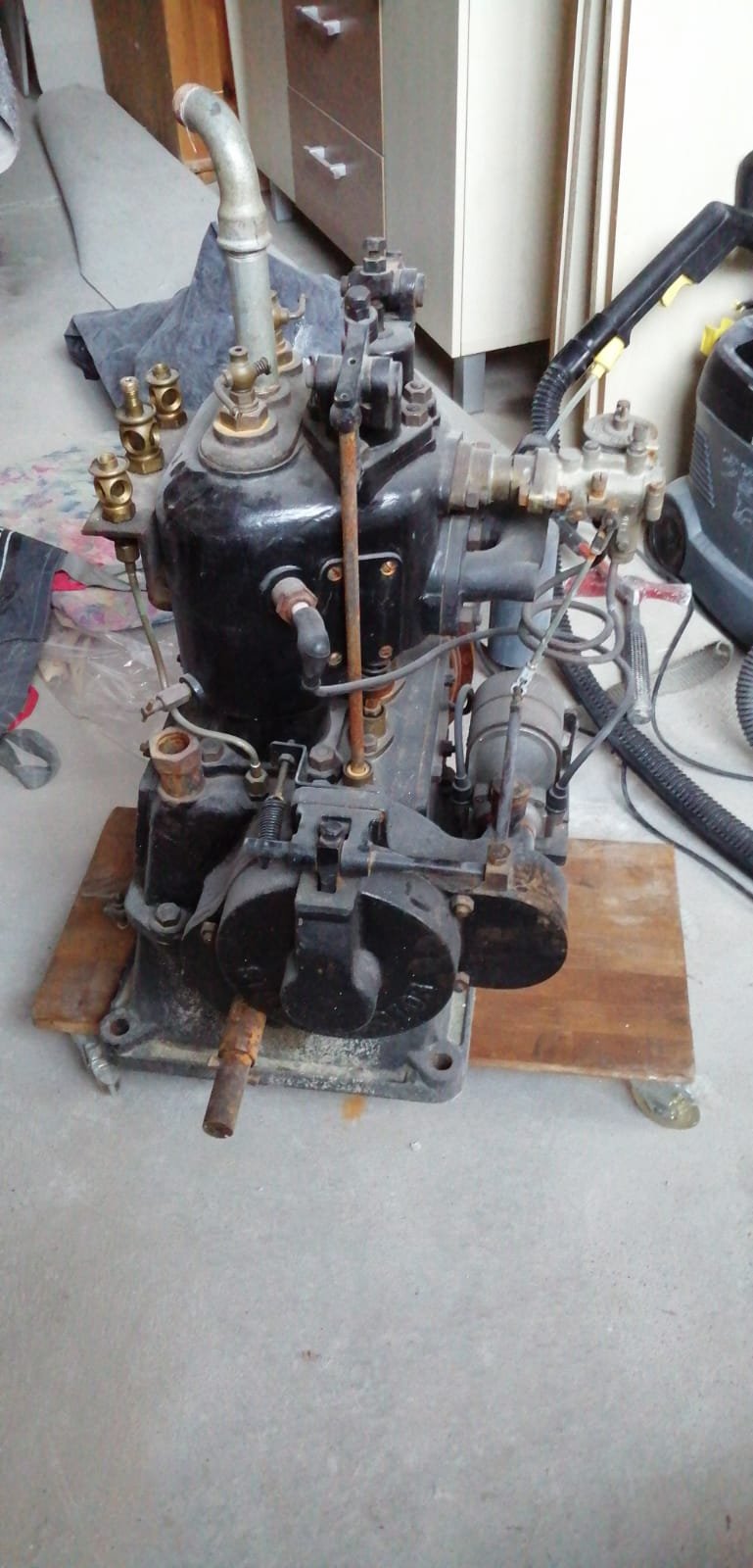

Hallo, hier noch ein paar Fotos in der Gesamtansicht. AtecHans, hast du ein oder mehr Bilder vom Zweizylinder Deutz NMZ?

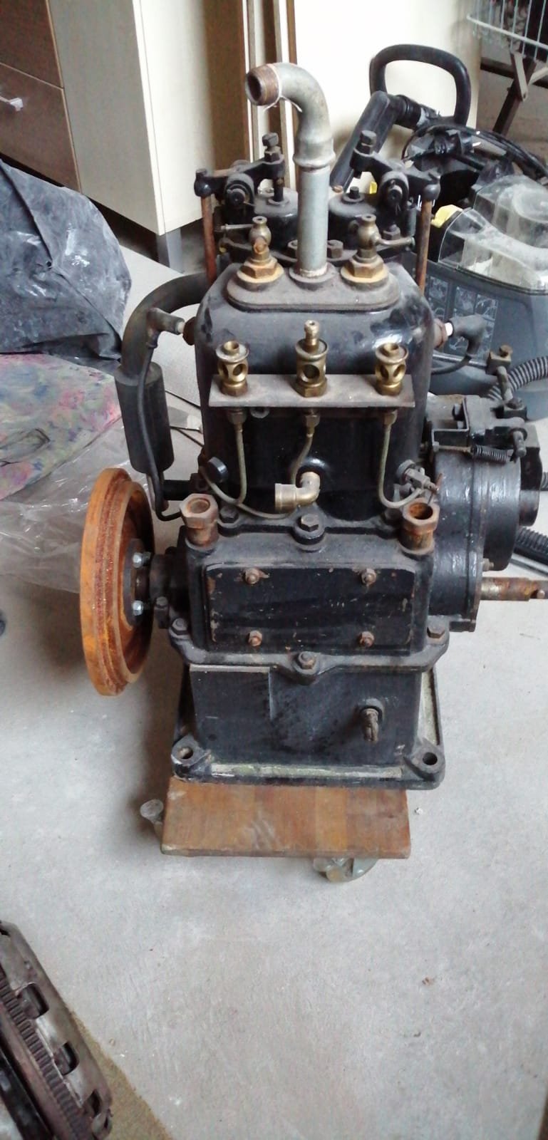

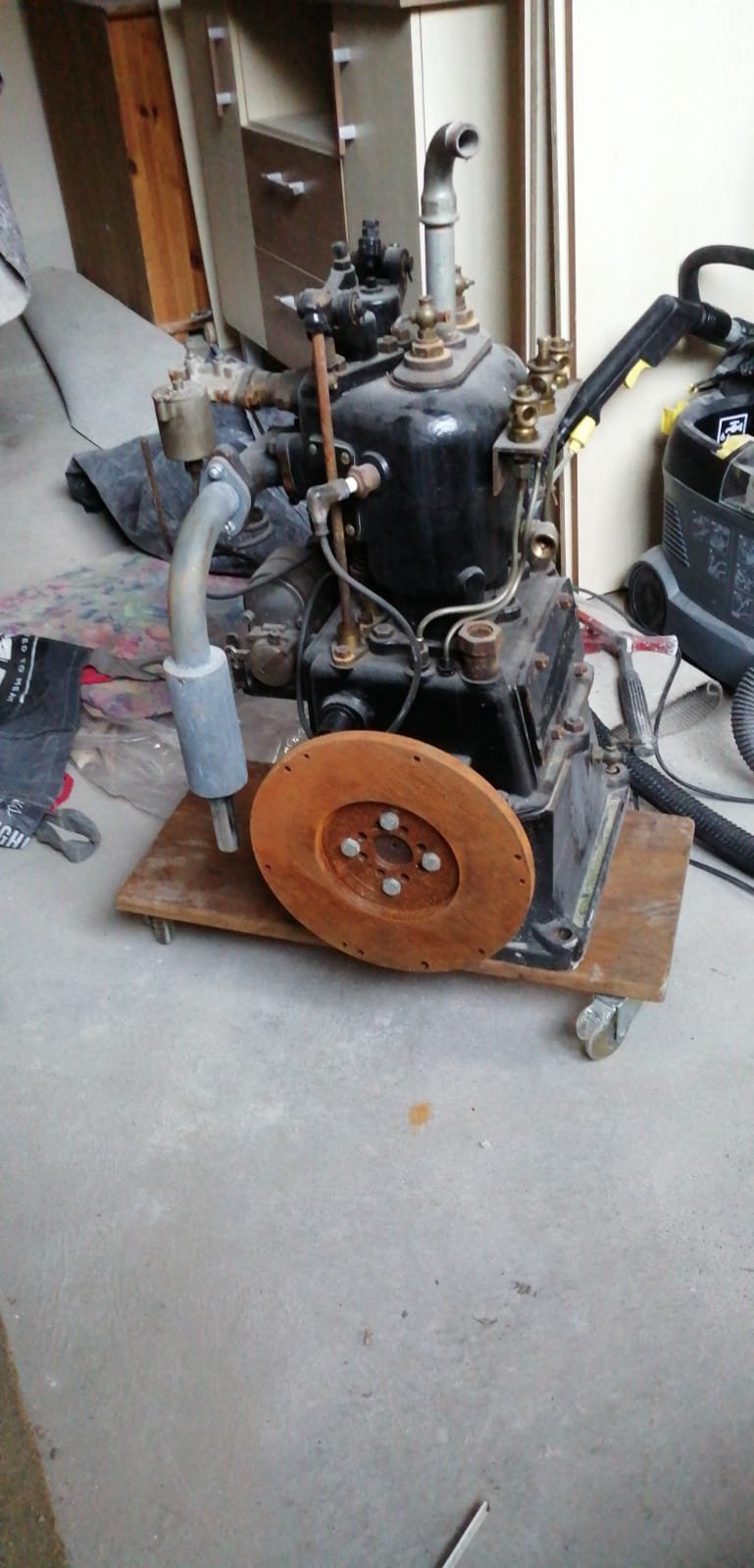

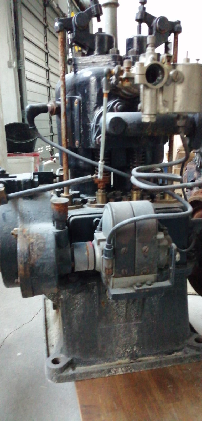

- Motorenspezi
- Beiträge: 705
- Wohnort: Braak b. Eutin
Re: Unbekannter Zweizylinder Benzinmotor
Ja auf den ersten Blick und von ganz weit weg, ist der Deutz absolut anders
. Bei meinem ist ja dieser Schriftzug " Stator Motor"
Habe ja nun auch schon viel gesehen und gelesen, aber was mit Stator ist mir noch nicht unter gekommen. Man muss nun aber auch vorsichtig sein, da die Benennung am Motor nicht unbedingt was mit dem Hersteller zu tun haben muss. Kann ja auch eine Typ Bezeichnung sein.
- schmierlappe
- Beiträge: 174
- Meine Motoren: Sendling DM5
Deutz MAH611
Deutz MAH514
ILO LE50
Hatz E785, E950
Mercedes OM636 im Unimog411
Hallo, ich denke das es eigentlich ein Automotor ist, den es auch als Stationärmotor gab.
Das Stator-Motor steht ja nur auf dem Drehzahlregler- Gehäuse und soll wohl bedeuten das es eine Stationärausführung ist. Bei der Auto- Ausführung ist dann kein Regler verbaut und der Steuergehäuse- Deckel ist dann glatt. Der Motorfuß / Ölwanne ist auch mit Füßen für Fundamentaufstellung ausgeführt , bei der Autoausführung sind dann seitliche Schienen oder Halterungen angegossen.
Vieleicht ist es ein "Großserienmotor" von Opel oder Brennabor, Franzose oder auch Ami?
- Motorenspezi
- Beiträge: 705
Moin Schmierlappe,
Dass es ein Hersteller von Automotoren sein könnte, ist durchaus möglich. Andere Ölwanne drunter mit mittleren Haltern und schon neue Möglichkeiten. Da gab es ja einige Hersteller. Wo ich mir eigentlich sehr sicher bin, dass da kein Ami seine Finger im Spiel hatte. Deutschland, Östereich, Schweiz oder Frankreich? Für mich persönlich ist er eine deutsche Konstruktion. Nach über 30 Jahren Motorenschrott wiederbeleben behaupte ich es einfach mal
- Beiträge: 1871
Schon bei den ersten Bildern hatte ich ein Bauchgefühl.
Wolf&Struck Aachen
Ist aber nur eine Vermutung.
Passt nicht so wirklich in den Raum München.
Mal schauen was am Ende rauskommt.
Wolf&Struck Aachen
- Motorenspezi
- Beiträge: 705
Moin Meisteradam,
Die hatte ich auch schon aufm Zettel, nur haben die auch ioe Motoren gebaut?
