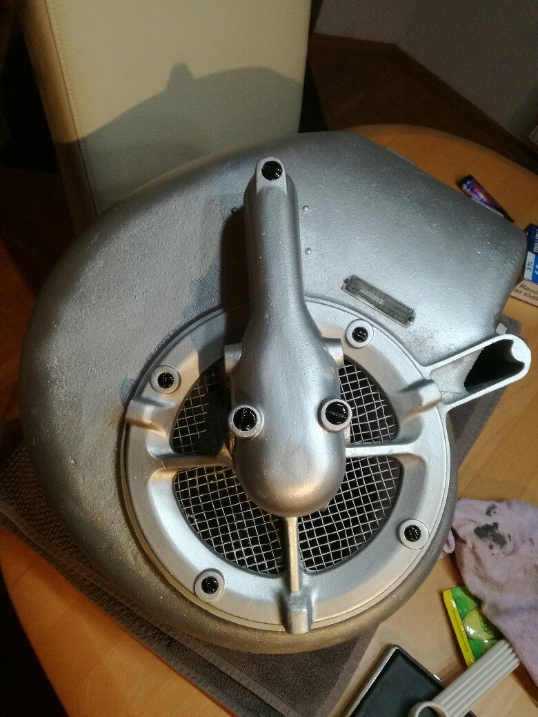

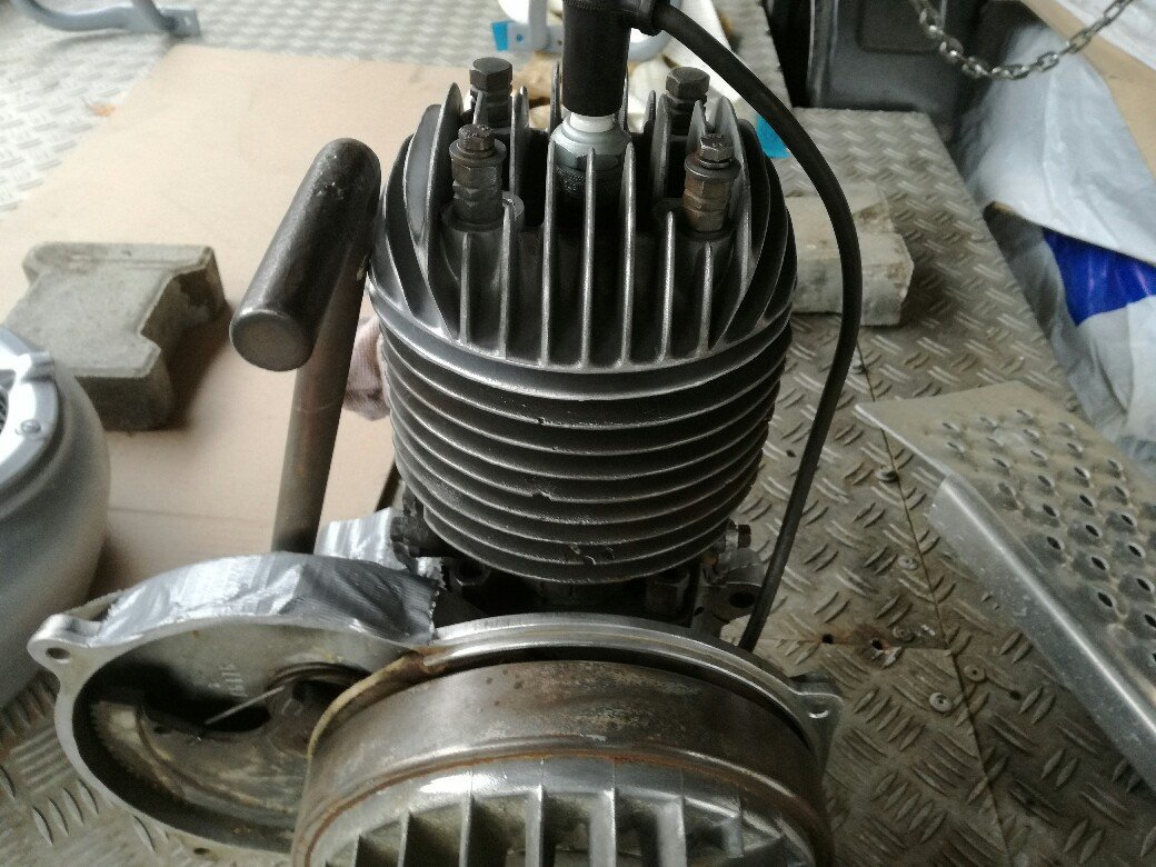

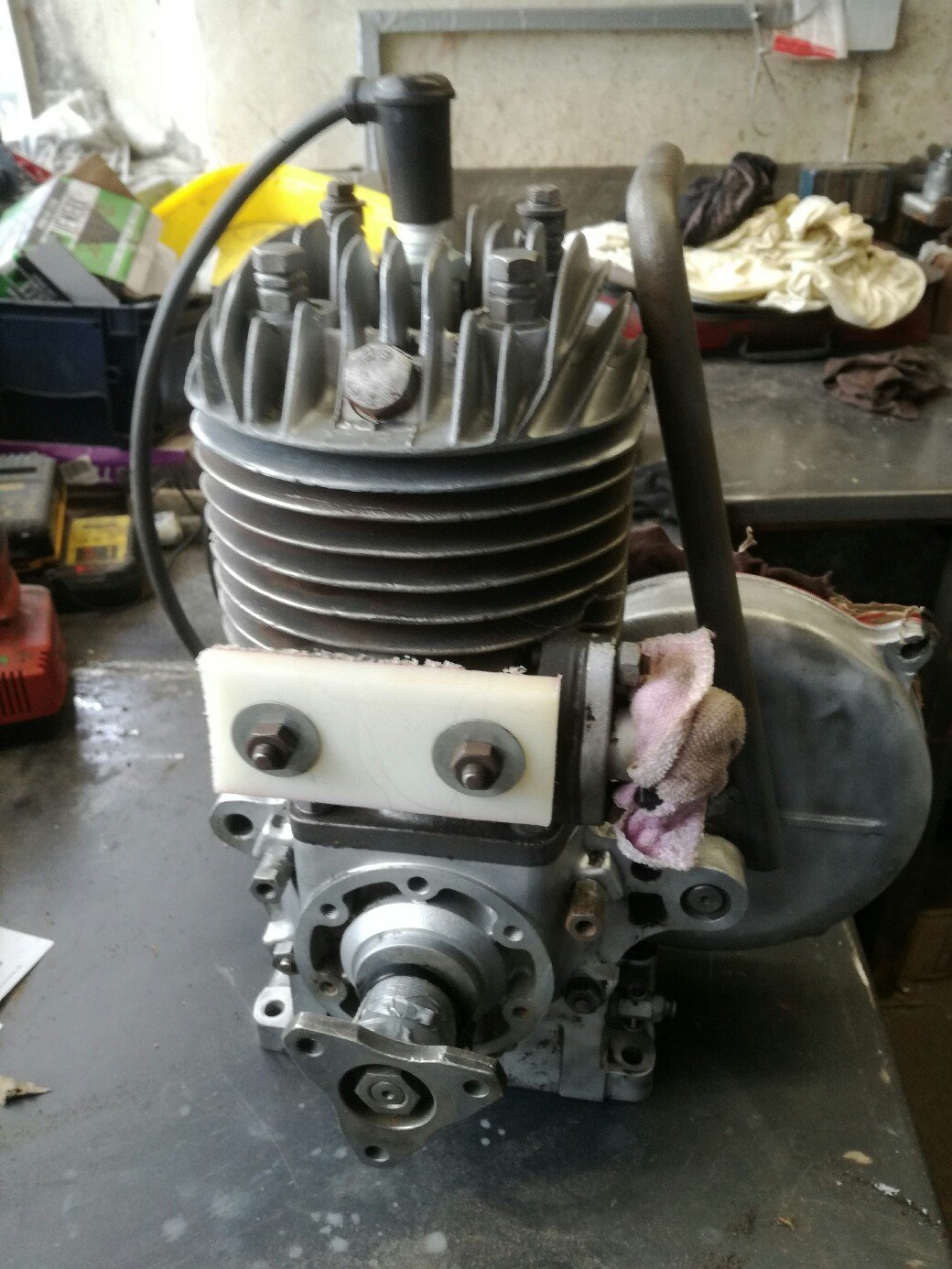

Fürs Wohnzimmer find ich ne gute Idee😂👍 nur würde mich meine Freundin für ganz durchgeknallt halten😁. Leider bekomme ich das nicht gleichmäßig hin weil ich zwei verschiedene Drahtbürsten benutzte. Mit der Topfbürste bin ich nicht überall hingekommen. Habe mir aber extra dafür Glasperlen bestellt. Werde nächste Woche die Gebläseabdeckung zu mir ins Geschäft mitnehmen. Da kann ich einfacher Strahlen ohne das die Nachbarn eingestaubt werden. Den Motor mache ich ja auch mit Glasperlen. Aber nur das Kurbelgehäuse wird lackiert/ gestrichen. Zylinder bleibt so. Hoffe das ich das bis in zwei Wochen fertig habe damit ich endlich alles zusammen bauen und mal testen kann ob er noch läuft. Bin aber guter Dinge weil Kompression und Zündfunke hervorragend sind. Werde natürlich berichten.

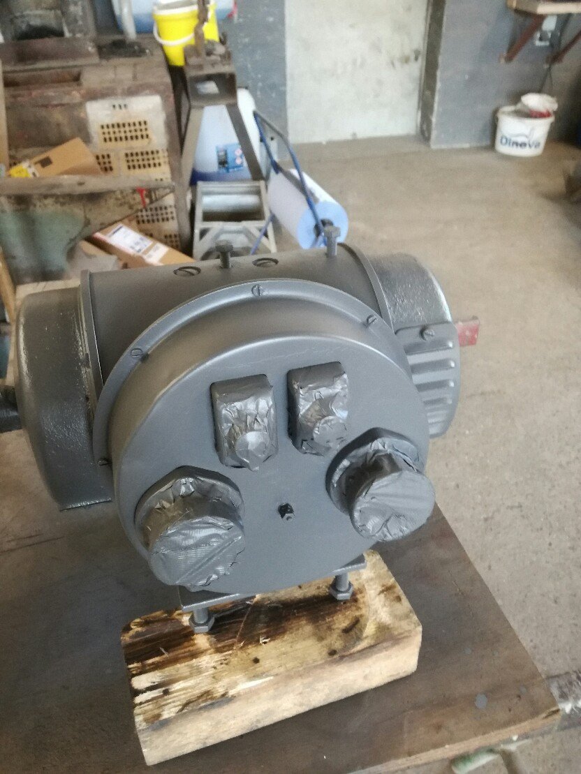

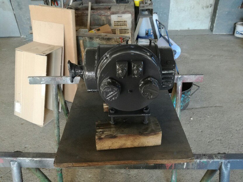

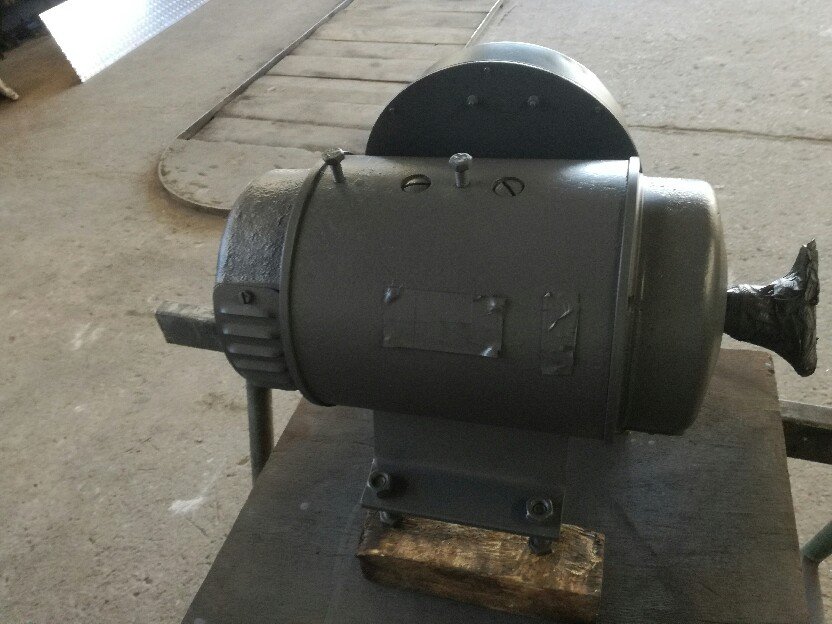

Habe den Motor und Gebläseabdeckung mit Glasperlen gestrahlt. Leider wurde die Abdeckung nicht so gut sodass ich mich entschlossen habe die zu lackieren. Finde es so gut.

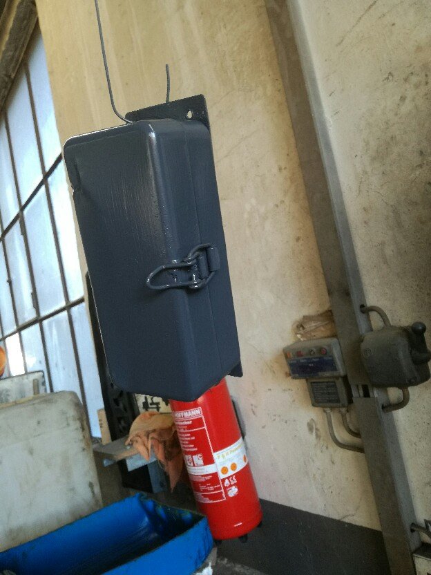

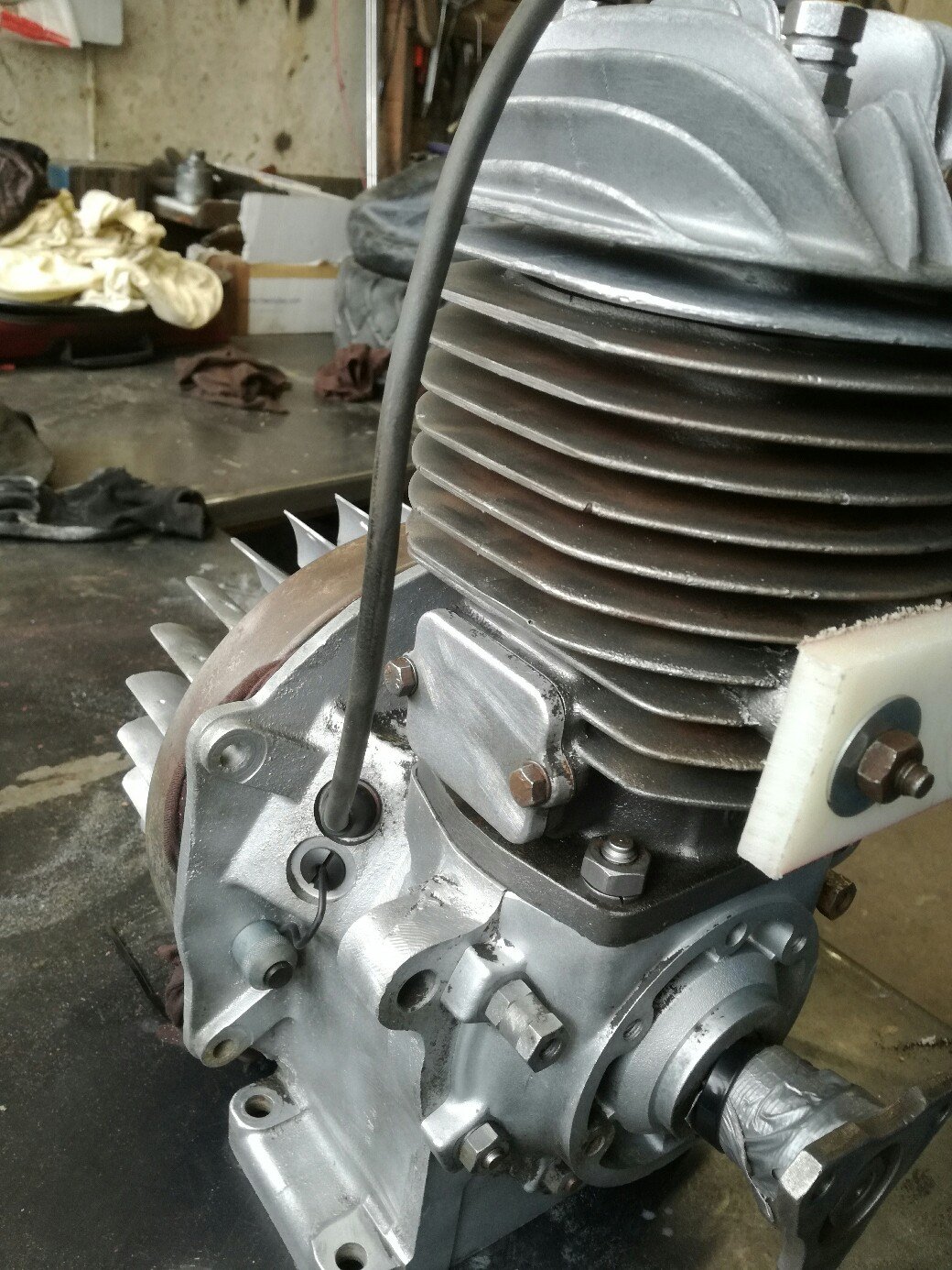

So, gestern habe ich die restlichen Teile lackiert. Vielleicht kann ich morgen anfangen alles wieder zusammen zu schrauben. Der erste Probelauf rückt endlich näher😁😁

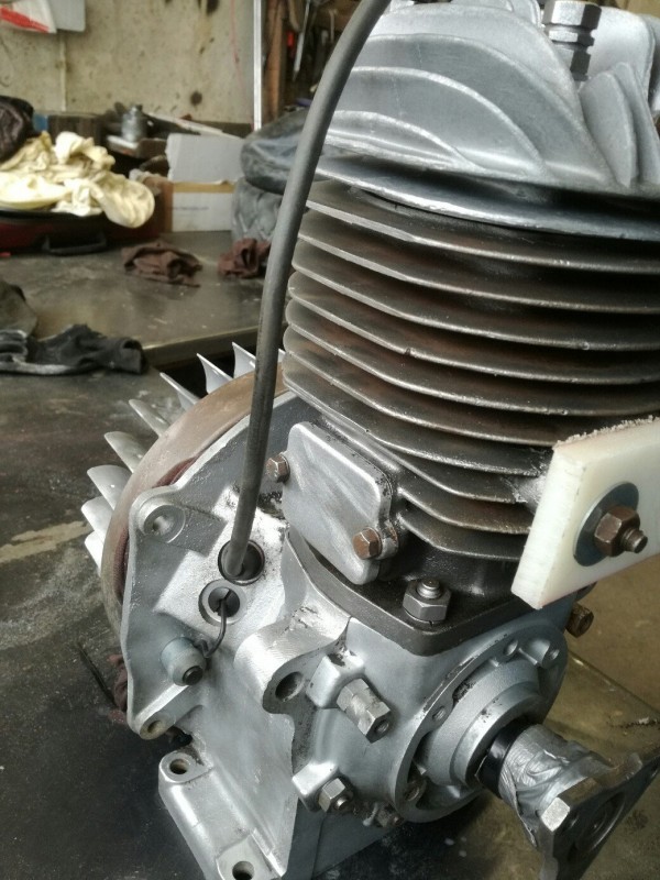

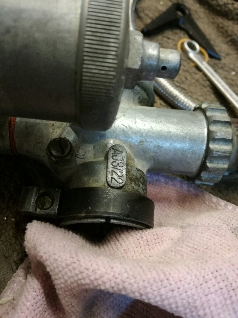

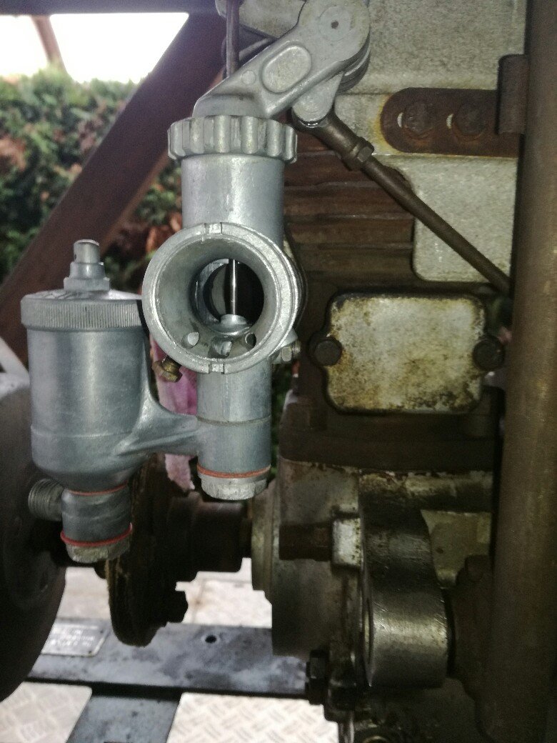

Am Wochenende bin ich fertig geworden mit der Restauration/auffrischen😁. Also Mischung rein, Zylinder+Kolben eingeölt, Tupfer gedrückt bis oben rausgekommen ist. Dann versucht zu starten. 1 bis 2 mal ist er kurz angesprungen und wieder aus gegangen. Hat sich angehört als wenn zuviel Sprit kommt. Danach ging ne Weile nichts mehr. Erst als ich den Tupfer gedrückt habe. Da kam aber auch nur kurz Tuk,Tuk, Tuk raus und dann nichts mehr. Vergaser hatte ich ja gereinigt (Ultraschallbad). Also müsste eigentlich OK sein. Da ich aber alles zerlegt hatte (Vergaser) habe ich wahrscheinlich die Leerlaufregulier Schraube falsch eingestellt. Ich habe aber nichts gefunden wie man die einstellt. Standgasschraube kann ich erst einstellen wenn der Motor läuft. Kann mir jemand sagen wie ich die regulierschraube einstelle? Gibt es da eine Grundeinstellung? Ist ein 22er Bing- Seitenschwimmer Vergaser. Bin für jede Hilfe dankbar. Gruß Frank

hast du dir die Umdrehungen nicht gemerkt? Das ist ein sehr alter Bing, auf deren Seite finde ich das kleine Modell nicht, dessen Nummer ist auch ungewöhnlich. Einstelldaten gibt es nur zum ST 360 und ST 400. Beim 22 ist es 2 1/2 Umdrehungen raus, beim 24 1/2.
Hat der Schwimmer und/oder Kolbenschieber Einstellrasten? Wenn ja, und wenn du die Stellung nicht mehr weißt, stehl den auf die 2. oder 3. Kerbe von oben.
Wenn du den Tupfer dückst und der dann erst hustet, bekommt er zuwenig Sprit. Mal den Ablasshahn geöffnet? Da sollte dann nicht viel rauskommen.

An der Leerlaufschraube habe ich die Kontermutter gelöst und rausgedreht und soweit wieder reingedreht. Ob vorher die Einstellung gepasst hat kann ich nicht sagen da ich nichts über den Motor weiss. Mein Chef kann mir auch nicht mehr sagen ob die Maschine noch funktioniert hat bevor das Teil in der Versenkung Verschwand🤔. Ich hatte die Vermutung daß der motor zuviel Sprit bekommen hat. Es hörte sich so an, in den paar Sekunden die er lief, als ob er mit Choke laufen würde. Kam nicht auf Drehzahl.
Der Ablasshahn ist defekt, da nix mehr zu öffnen ging. Das Rädchen zum öffnen ist einfach weggebrochen als ich versucht habe zu öffnen. Werde heute Abend mal versuchen den ganzen Ablasshahn auszubauen. Vielleicht sehe ich ja ob etwas rausläuft, dann weiss ich das zuviel Sprit kommt. Trotzdem danke für deine Hilfe. Werde berichten bzw auf dich zurück kommen.

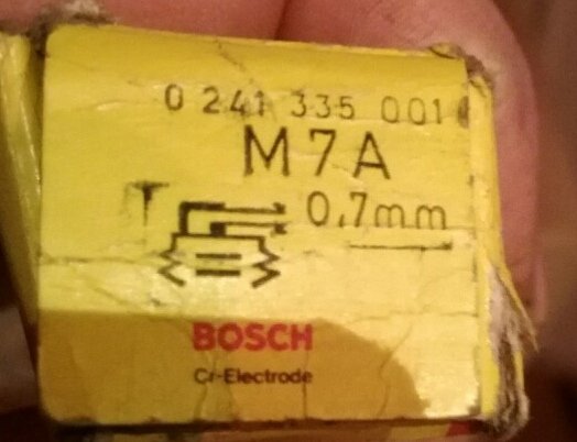

Aber mal ne andere Frage. Ich habe heute in meiner Werkstatt (Arbeitsplatz) eine Zündkerze gefunden die schon ewig in meiner Werkzeugkiste liegt. Nur bin ich mir nicht sicher ob ich die verwenden kann. Ich komme einwenig durcheinander was die Typenbezeichnung auf dem Schild(Tank) steht. Einmal ne Bosch 145T und 175T. Die neue ist laut umschlüsselung ne 175T. Kann ich die nun nehmen oder doch ne 145er? Bin für jede Hilfe dankbar.

Würde die 145T nehmen, die ist bei einigen Motoren angegeben.
