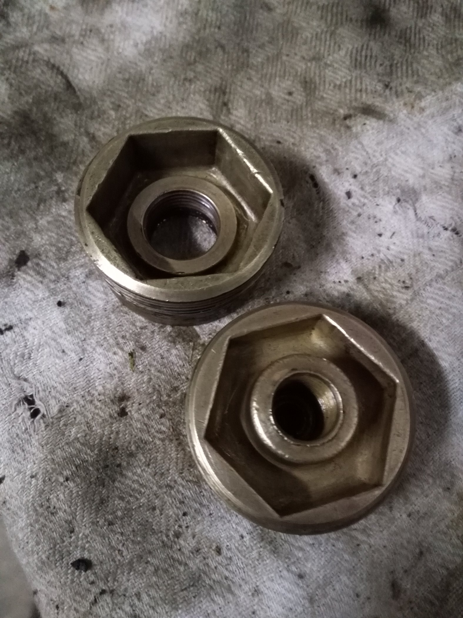

Re: Messingvergaser reinigen
Hallo zusammen.
Hab jetzt mal das mit der Zitronensäure ausprobiert,
aber die Suppe ziemlich konzentriert angerührt
Hab die Messingteile mal zwei-drei Stunden darin eingelegt und immer wieder ein Auge darauf geworfen.
Danach mit Wasser abgespült.
Das vorher-nachher Ergebnis seht ihr hier
