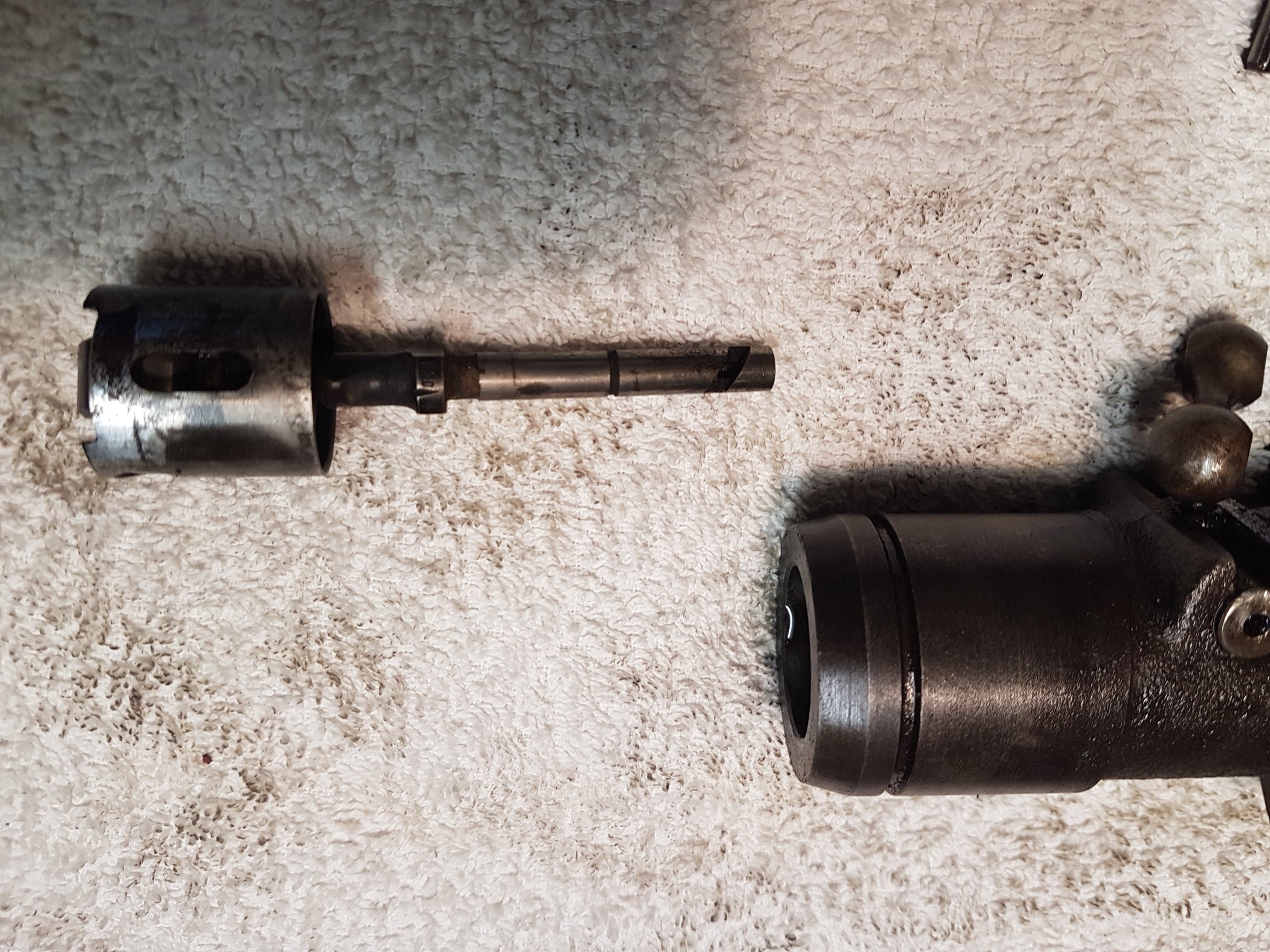

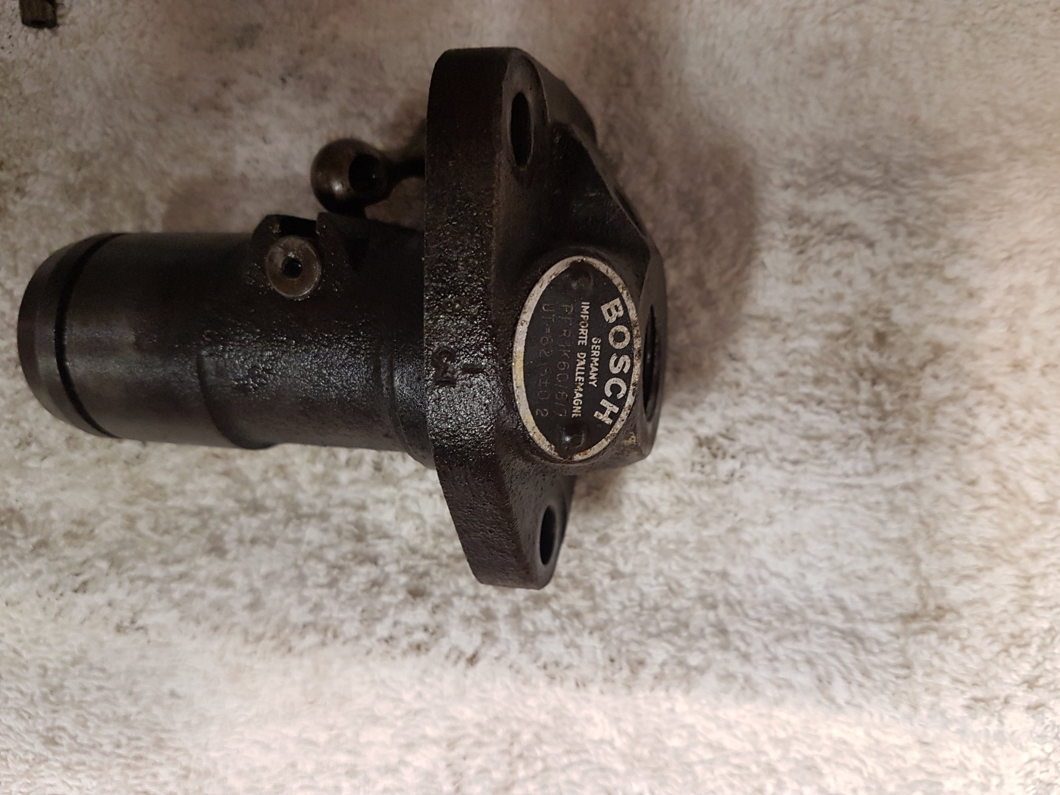

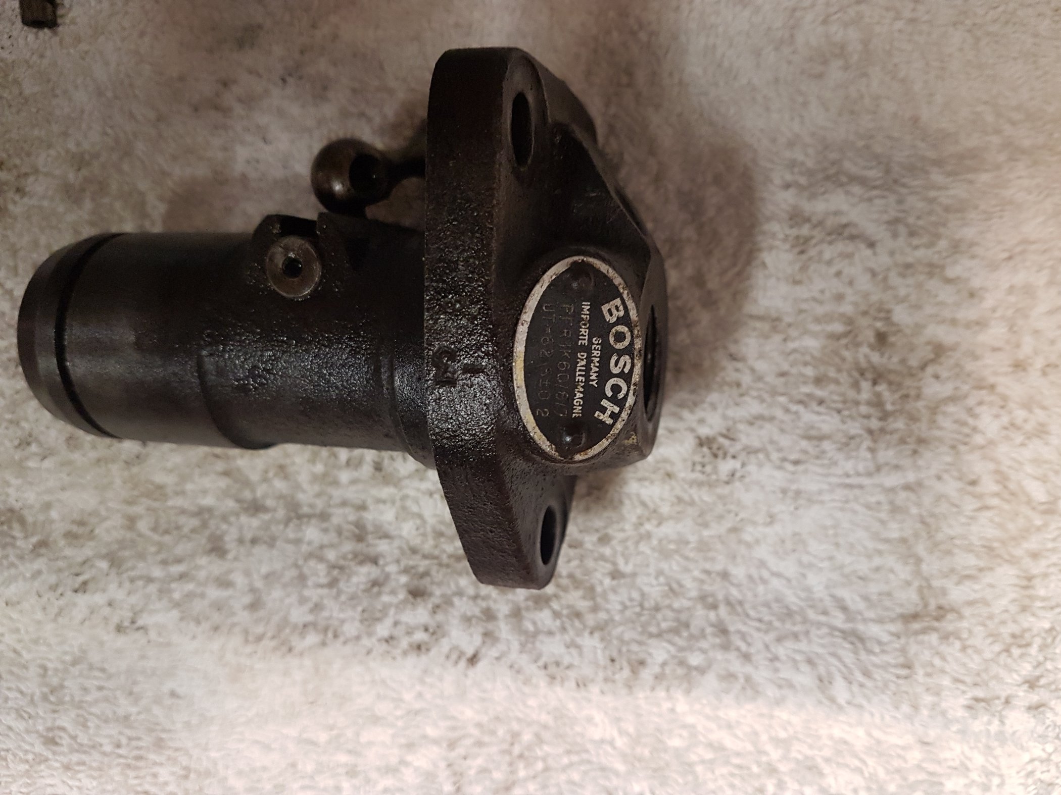

Ich habe mal Bilder der Pumpe gemacht.Die schräge Ausfräsung des Pumpenplunger müsste doch in Richtung des Dieselzulauf stehen ? Die Verstelleinheit hat eine Klaue ,der Plunger das Gegenstück.Man kann den Plunger eigentlich nur um 180 Grad drehen.

Bei meiner Pumpe hatte Regelstange ein Zahnsegment das in das Zahnrad am Plunger eingreift.
Je nachdem wie das Pumpenelement jetzt in die Zahnstange eingreift, war zb. in der Mittelstellung der Zahnstange vollförderung oder nur teilförderung!
Wie gesagt hab ich eine weile gebraucht um dahinter zu kommen und noch länger, es so einzustellen dass es nachher funktionierte.

Wie bekommt man die Zahnstange und das Pumpenkolben-Verstellzahnrad demontiert ?
Irgendeiner hat an der Pumpe gefuscht. Bei Volllast und Stopstellung ist voller Durchlass.Drehe ich den Pumpenkolben um 180 Grad und setze in wieder so ein ,das auf Stoppstellung kein Durchlass mehr ist ,ist die ganze Sache Seitenverkehrt und der Pumpenkolben sitzt auch nicht richtig im Verstellrad.

Die Pumpe ist eine Bosch PFR 1 K60/8/7.
