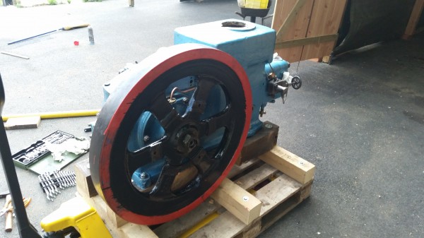

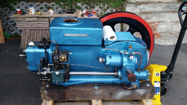

Endspurt
Noch ein paar kleinigkeiten und dann folgt demnächst der erste problelauf
Kanns kaum erwarten
Kanns kaum erwarten
- 20170602_174702.jpg (55.07 KiB) 11189 mal betrachtet
- 20170602_174722.jpg (74.23 KiB) 11189 mal betrachtet
