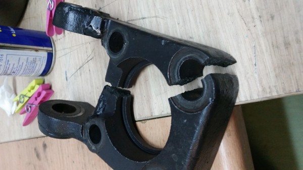

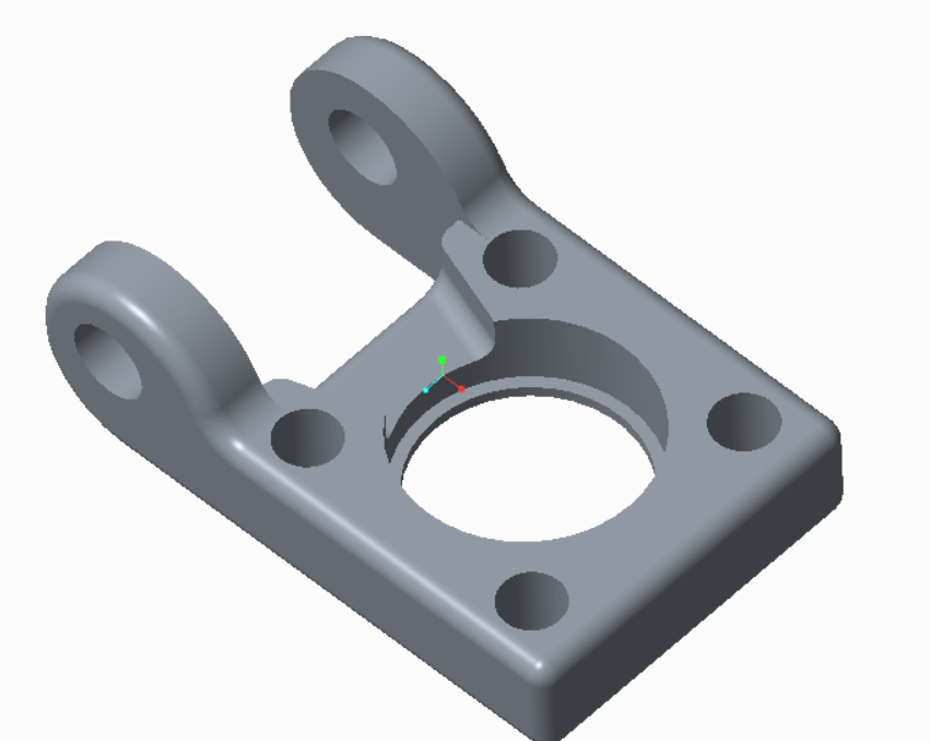

jdf schaut so mal die die neue brille aus :mrgreen: wird dann per cnc gefertigt und der originalen sehr ähnlich nur halt aus stahl :mrgreen:
beim luntenhalter arbeite ich grade kann dann auch gerne werkstattzeichnungen online stellen von den teilen wenn erwünscht

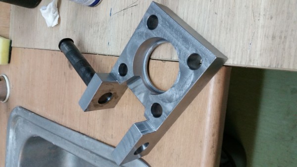

Fertig...und hat mich ein kleines vermögen gekostet :lol: ein bisschen noch nachschleifen und dann müsste das hinhaun :mrgreen:

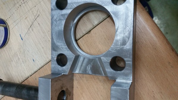

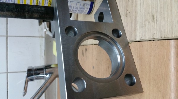

Heute alles montiert aber 1 schritt vor sind 2 zurück :oops:
Heuter die halterung montiert(passt perfekt) aber bläst schon wieder durch obwohl ich seit letztem mal ( da wars zum probiern dicht) das ventilgehäuse nicht entfernt habe
Habe alles vermessen aber alle flächen liegen plan auf und es ist ohne jeglicher dichtung "dichter" als mit.
Die halterung drückt plan auf das gehàuse und das gehäuse liegt mit der stufe plan im kopf.
Kann sich diese etwa verziehen? :?:
Er dreht frei ohne nennenswerte kompression durch aber das problem liegt genau an der stelle .
Bin langsam mit meinem latein am ende und für ratschläge mehr als dankbar :!:

Moin, wenn der kaum nennenswerte kompression hat, vermute ich mal, das eine leckage an der Stelle nicht die wirkliche ursache ist. Vorschlag: Schneide eine Gummicheibe zu und leg die unter das ventilgehäuse. Wenn dann kompression da ist , liegt die ursache tatsächlich an der Stelle. Dann schneide ein Löchlein in die scheibe und probiere das noch mal. Wenn dann die kompression wieder weg ist, liegt die ursache irgendwo im Bereich des ventiles.
Gruß, burgfried
Beiträge: 1409
Re: mah 322 allgemein technische fragen
Beitrag von BUMI »
Moin, das war nichts . setze einen planen Stopfen auf die Gummiplatte und prüfe, ob er Kompression hat. Wenn ja, setze einen O-Ring auf das ventilgehäuse und prüfe die kompression. wenn die immer noch da ist, liegt das Problem in der Dichtung des ventilgehäuses. Hast Du mal das ventilgehäuse auf der Dichtfläche geschliffen?
Gruß, burgfried
