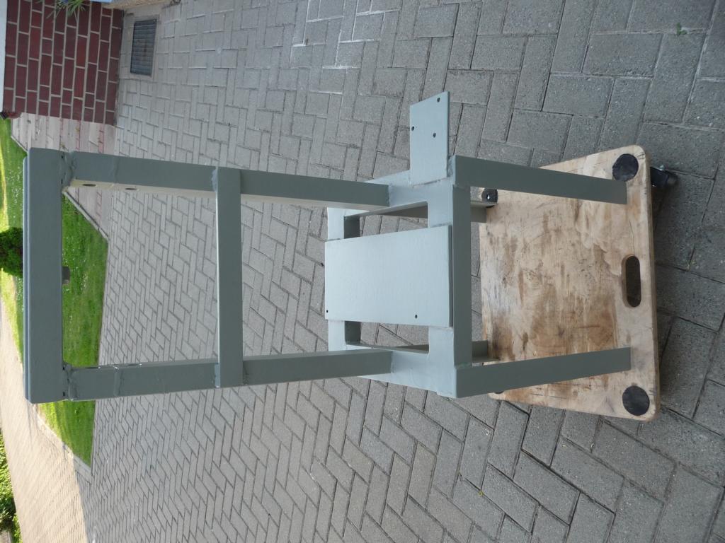

Hier nun die Bilder von der fertigen Grundierung.
Das Gestell ist endlich fertig grundiert(puuu).
Das grundierte Gestell

So nun die Bilder in Rot :shock:
Das ist ein Bild von der gleichen Position wie oben, nur eine andere Farbe
Das rote Gestell
Das rote Gestell

So das Gestell ist jetzt fertig in Rot.

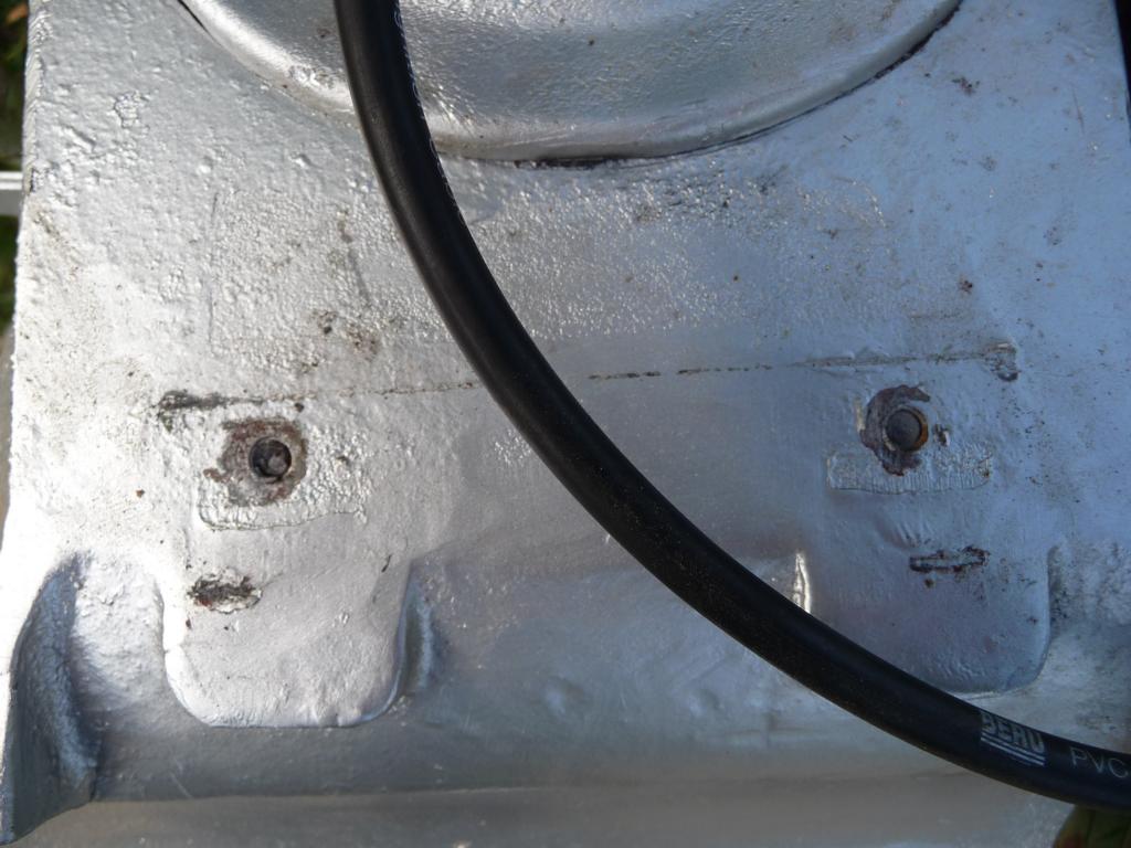

Die Freude wärt nur kurz :cry:
Habe ihn eben grade laufen lasseen, ging auch die ersten 5 Minuten.
Dann haben die Tankschrauben versagt und der Tank ist ABGEFALLEN!!! :o :o :shock: :shock: .
Bild von den "Schrauben":
"Schrauben"
"Schrauben"
MfG Jan-Philip

Die Schrauben musst du rausbohren. Im besten Fall drehen die sich dabei raus, glaube aber eher nicht.
Meine, es gibt auch spezielles Werkzeug, um solche Gewinde rauszubekommen.

Die bohre Ich so aus das da ein Loch ensteht.
Dann kommt da eine Gewindestange rein und wird oben und unten mit ner Mutter festgemacht.
Muss aber MALWIEDER die Lüfterhaube abbauen :evil:

Es hat funktioniert, der Tank sitzt wieder an seinem alten Platz :D .
