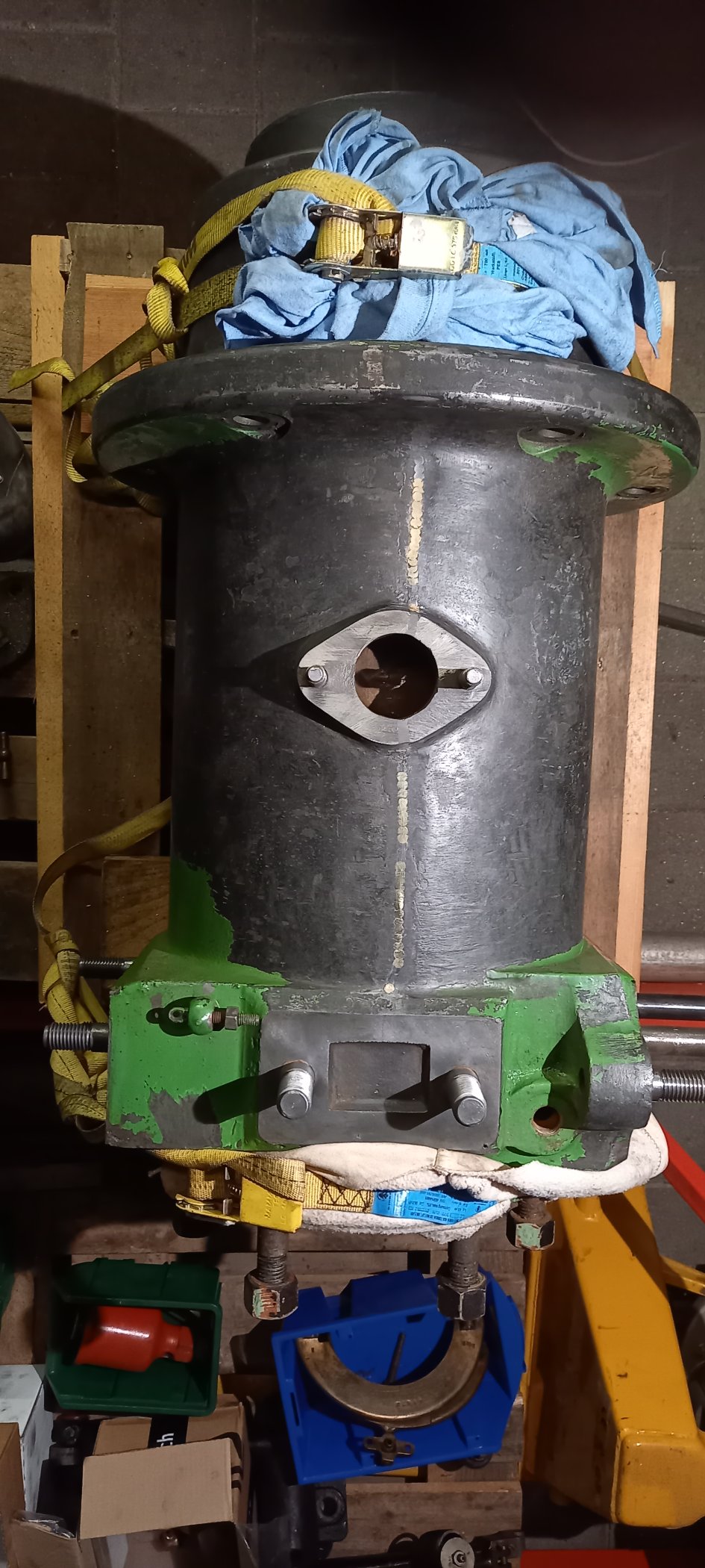

Inzwischen habe ich den Frostriss im Zylinder repariert.

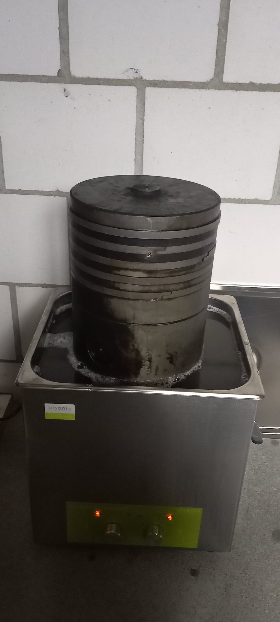

Von 6 Kolbenringen sitzen 4 fest. Versuch 1 sie im Ultraschallreiniger zu lösen klappt leider nicht.
Nun versuche ich es mit dem Heisswasser-Hoxhdruckreiniger, es zeichnen sich erste Erfolge ab.
