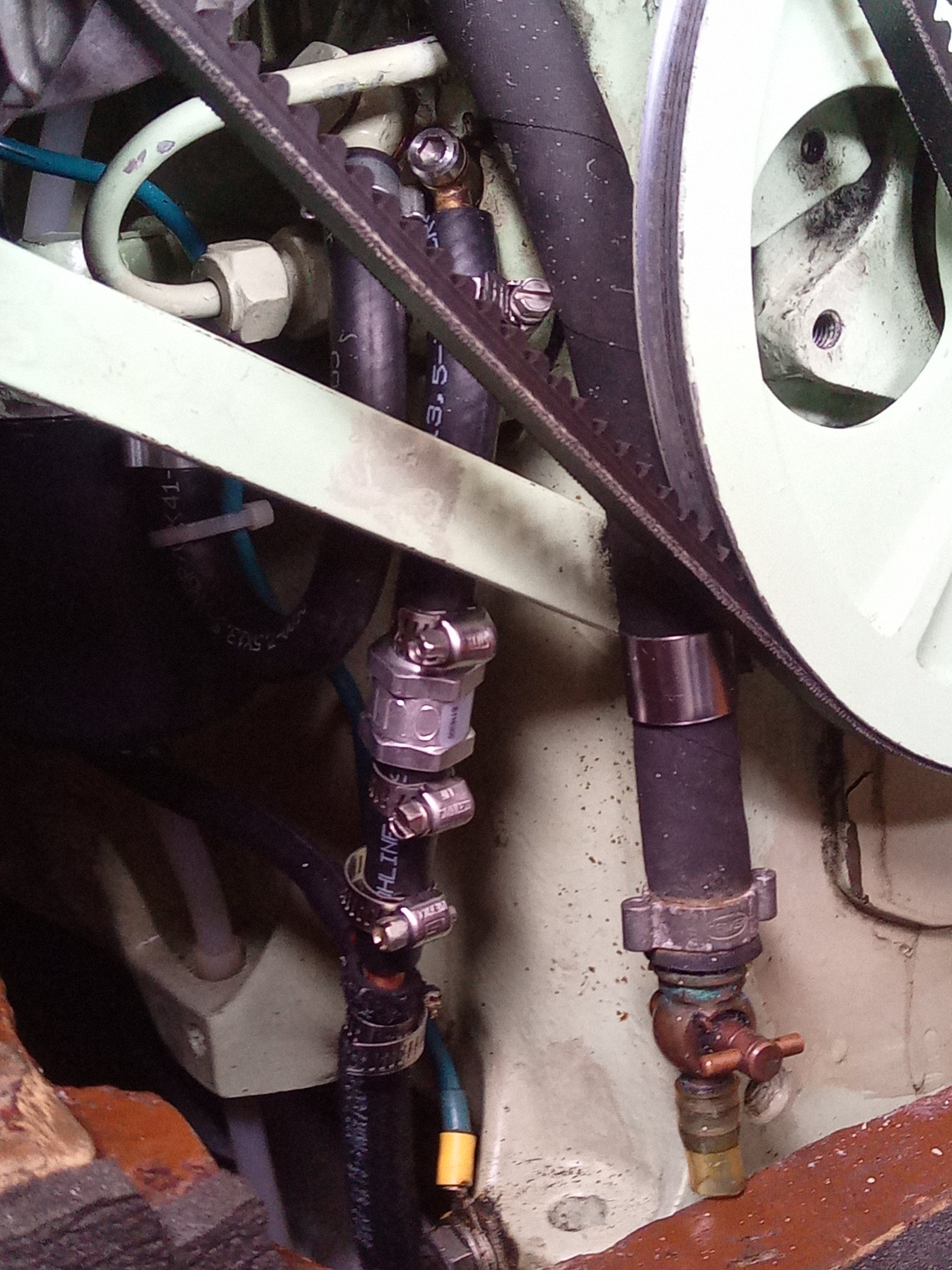

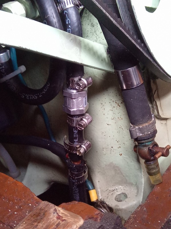

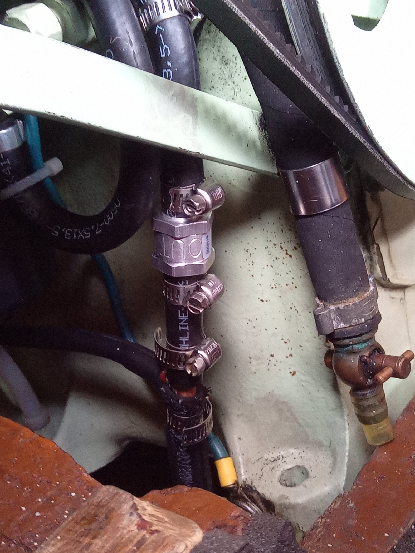

Re: Farymann A30M geht im Standlauf aus.
Moin Markus,
um Deine PN zu beantworten Stelle ich hier mal zwei Fotos ein, die den Aufbau der Rücklaufleitung zeigt.
Du schraubst die Leckölleitung vom Kraftstofffilter ab, entfernst den Teil mit der Hohlverschraubung und dem Schlauchstück von dem Röhrchen, welches von der Einspritzdüse kommt. Auf das Röhrchen schiebst Du ein Stück 5mm Kraftstoffschlauch.
Die Entlüftungsschraube der Einspritzpumpe wird entfernt und eine Hohlverschraubung M6*1 wird dafür dort angeschraubt. Du musst Dir ein 3 mm Distanzstück anfertigen, denn die Dichtfläche für die Hohlverschraubung sitz tiefer. Hier steckst Du ein Stück 7,5mm Kraftstoffschlauch drauf und daran steckst Du das Rückschlagventil https://www.googleadservices.com/pagead ... QLw&adurl= mit Fließrichtung zum Tank. Aus 8 und 6mm Kupferrohr lötest Du Dir ein T-Stück, wo Leckölleitung und Zirkulationsleitung zusammenlaufen und in einem gemeinsamen Schlauch in den Tank.
Viel Spaß beim Schrauben und Löten.
Schöne Grüsse aus Bremerhaven
Götz
Eines verstehe ich noch nicht ganz,
laut meinem Kraftstoffschema müsste ich den Umbau wie skizziert vorsehen.
Gemäß Schema habe ich bereits eine Leitung von der Kraftstoffpumpe als Rücklaufleitung in den Tank.
Was macht die zweite Rücklaufleitung von der Kraftstoffpumpe, die Du an der Entlüftungsschraube angeschlossen hast?
