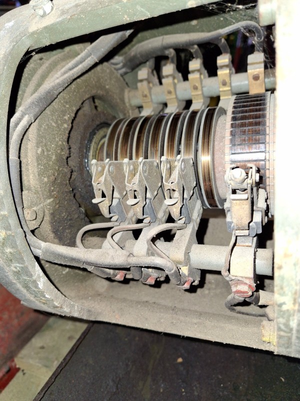

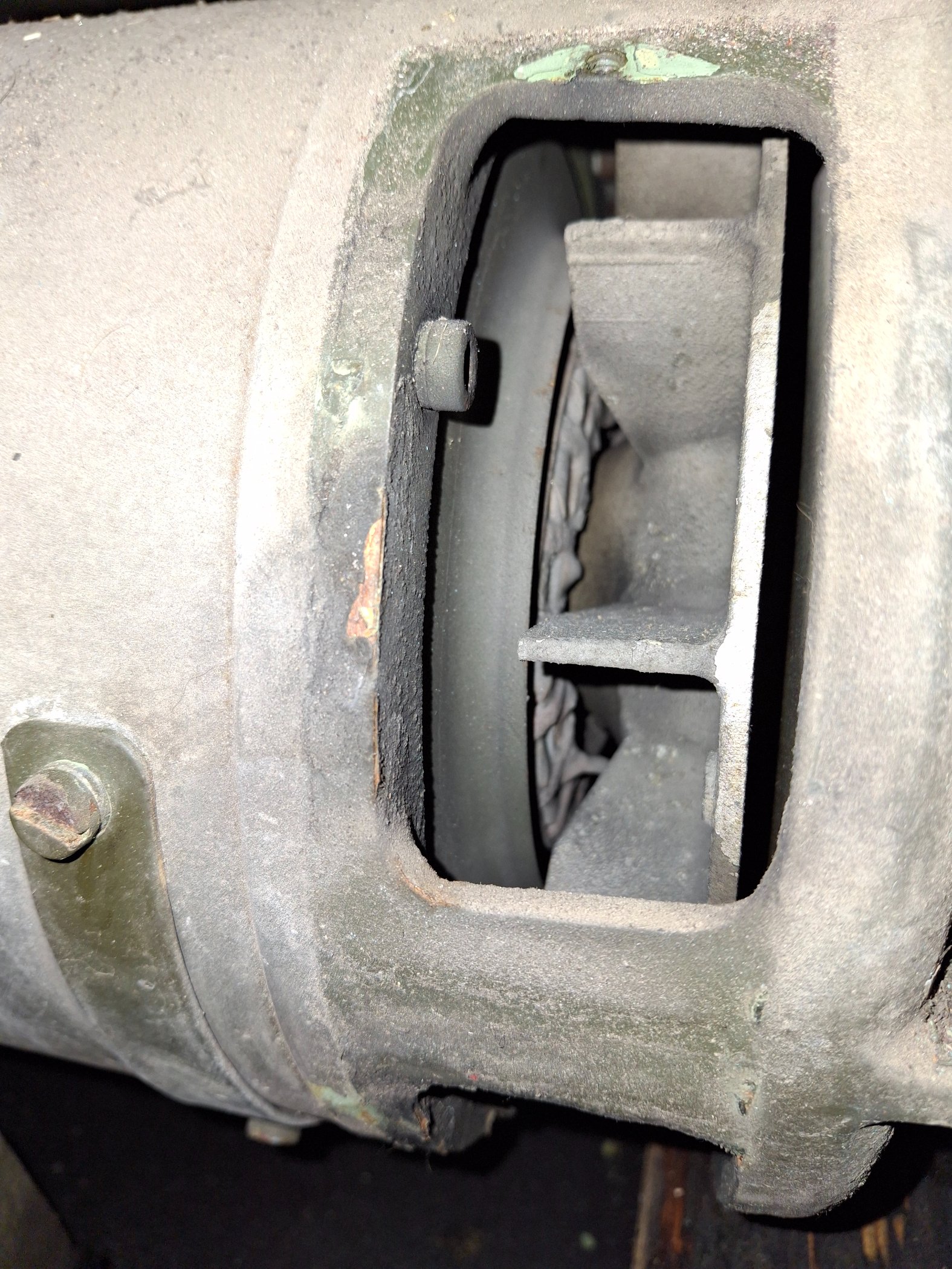

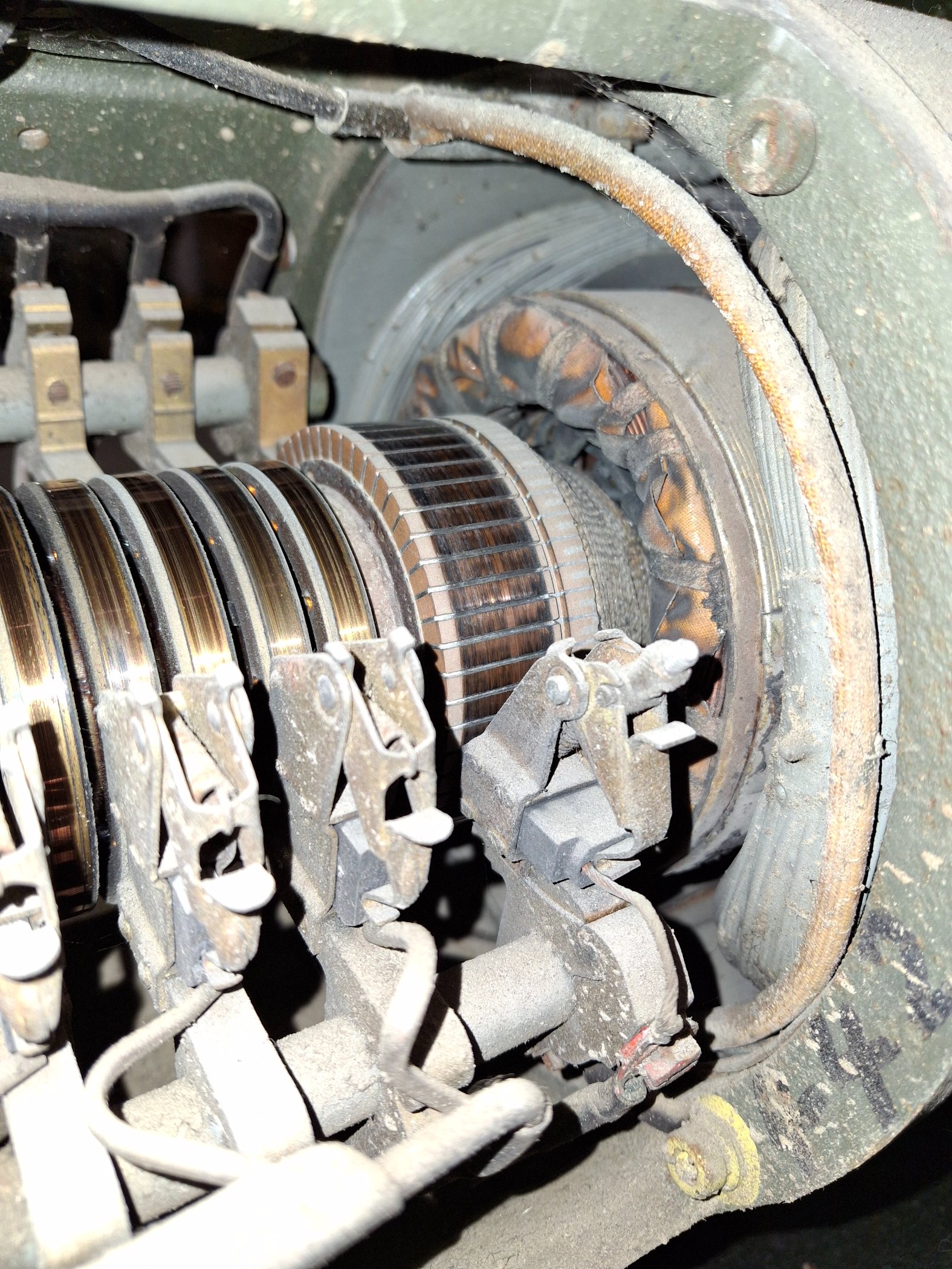

Re: Fragen zu Stromgenerator
Hallo Ingo
Hab heute mal Bilder gemacht.
Hoffe man kann das Wesentliche erkennen.
Das vordere Gitter denk ich ist nur für die Belüftung des Generators. Jedenfalls kann ich nicht mehr erkennen.
Hinter dem Hinteren sind die Schleifringe welche aber alle am Lagerschild fest verschraubt sind und nicht verstellbar sind
Grüße Christoph
gut, du hast Recht. Ich kenne das von meinen Generatoren her nur so, dass die Kohlen für den Gleichstromgenerator etwas verstellbar sind. Ich habe da aber nie dran rumgestellt, daher weiss ich nicht, was das bewirkt.
Zum Thema Vaupel: Ich habe hier ein kleines 230V 1KW Aggregat von denen. Das habe ich mal ganz billig bei einem Garagen-Verkauf gefunden. Meine Anfrage bei Vaupel wurde auch beantwortet: "Wir haben ganz sicher niemals ein so kleines Aggreat gebaut." Dann muß das Vaupel Firmenschild wohl eine Fälschung sein.
Viele Grüße
Ingo
Viele Grüße
Ingo
Hallo, die Verstellung dient zur Einstellung der Kommutierung. Einstellung erfolgt bei konstanter Drehzahl auf Gleichspannungsmaximum. Natürlich extern angetrieben , sonst greift der Drehzahlregler des Motors ein. Die Einstellung wird sicher bei der Herstellung des Generators schon mal erfolgt sein, deshalb würde ich mich auf den weißen Strich verlassen, oder selber mal testen um die ganze Sache zu verstehen.
Grüße, Jens
Super
Jetzt ist wenigstens klar was eine Verstellung bewirkt
Könnte es sein, dass die Verstellschraube nicht die Schleifkohlen sondern den Stator verstellt
Nochmal zum besseren Verständnis
Die Kommutierung wird bei gleichbleibender Drehzahl eingestellt bis am Gleichstromausgang die maximale Spannung ansteht
Grüße Christoph
Super
Grüße Christoph
Genau so ist das. Und verstellt wird natürlich der "Bürstenhalter" der Stator bleibt wo er ist
