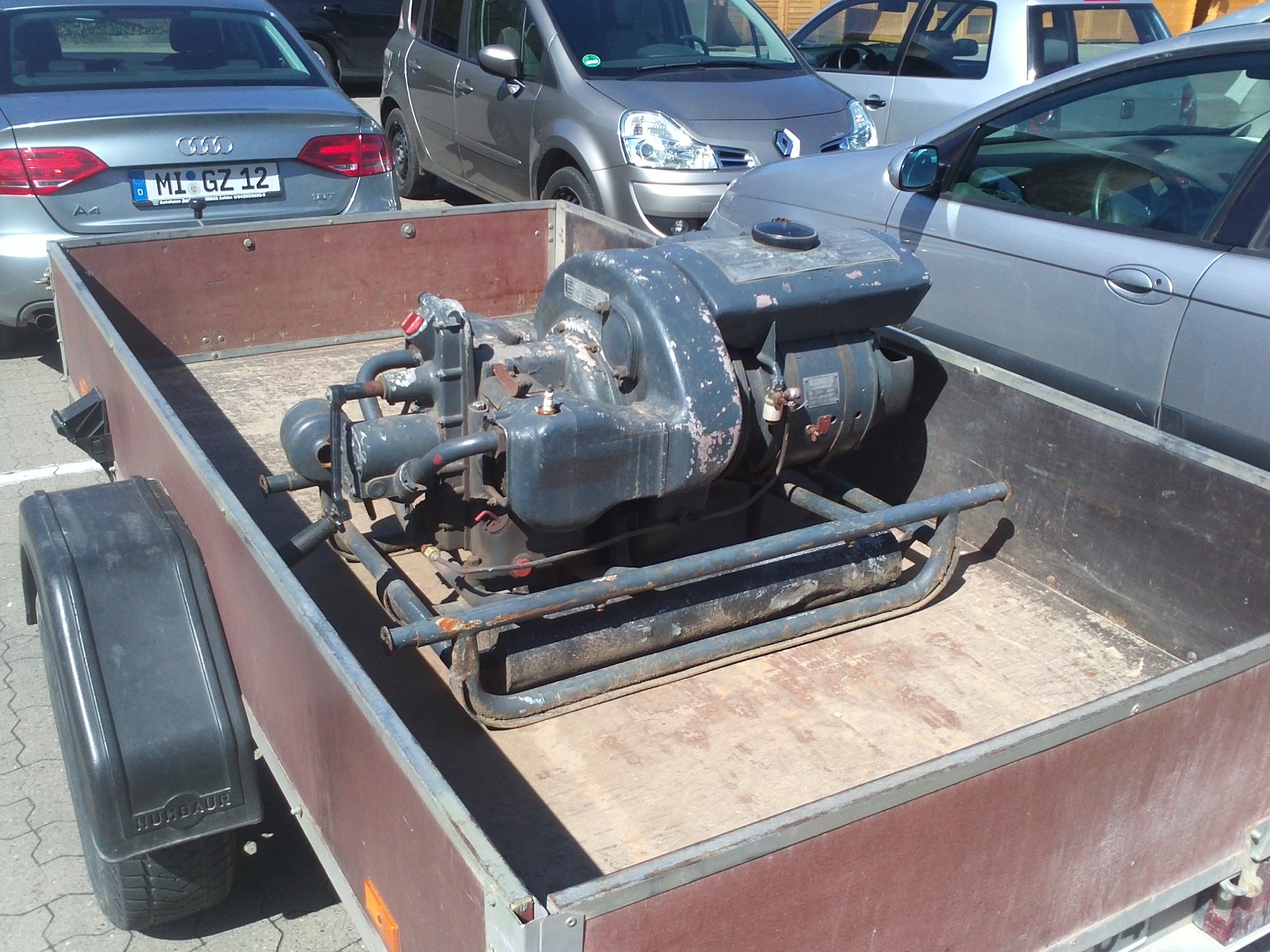

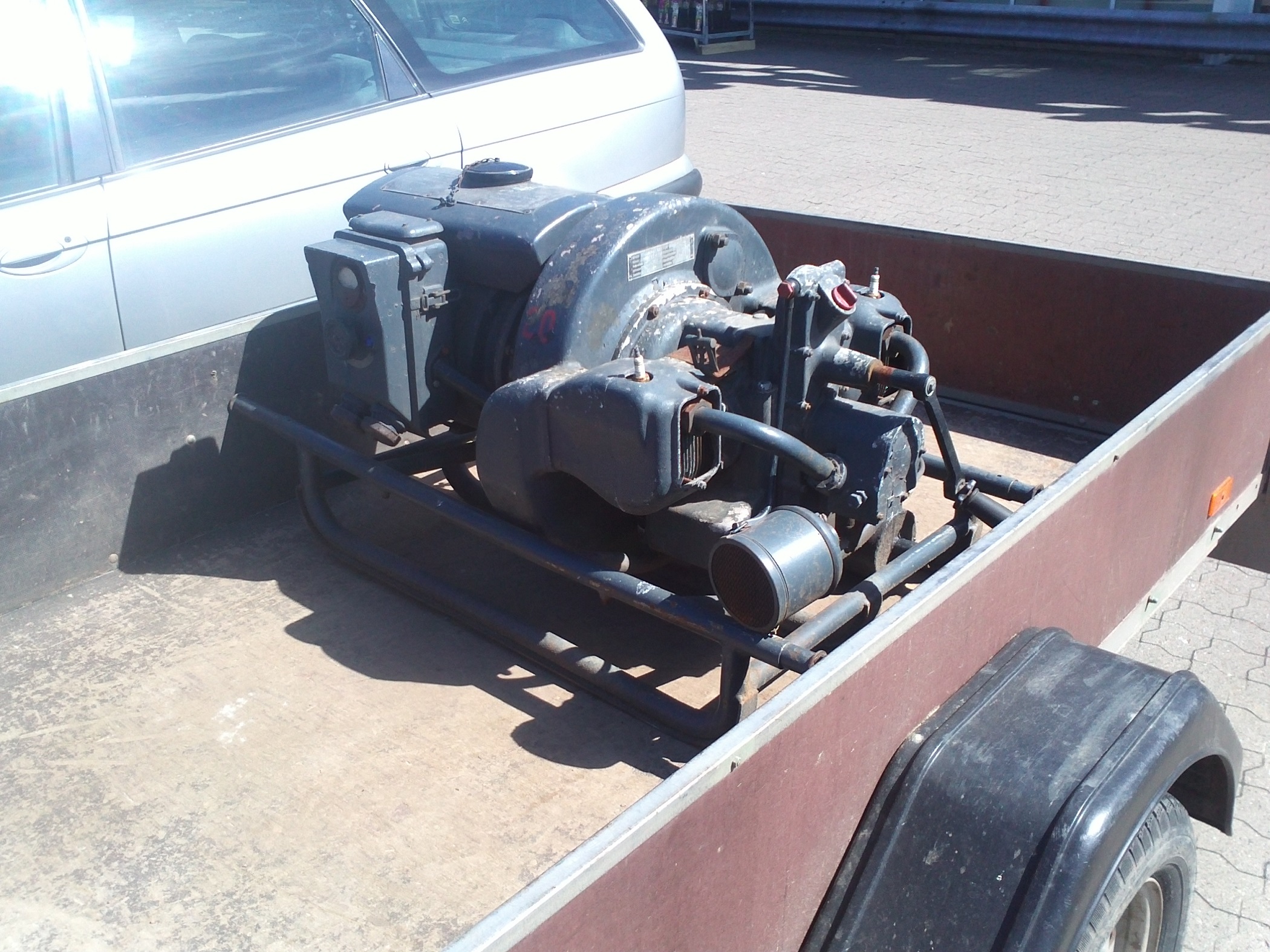

So ja nun habe ich den kollegen doch erstmal eingesackt ich konnte den doch nich so einfach da zurück lassen :D
und jetzt muss ich bei zeiten mal sehen wie so der Stand ist, und Fotos muss ich denn auh mal einstellen. Also wie es scheint fehlen wohl Zündspule und Vergaser und Motor dreht wohl auch nicht, aber Vergaser gabs es ja hier noch bei jemandem im Store ;)

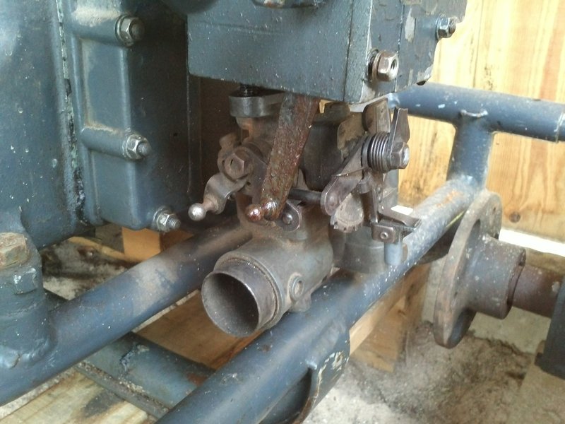

Ja nun nach langer langer Zeit war mal wieder die Begebenheit da, mich ein wenig mit der Materie zu befassen.
Ich konnte zwischenzeitlich von Mathias einen Vergaser und eine Zündspule beziehen und damit fangen wieder Tausend fragen an:

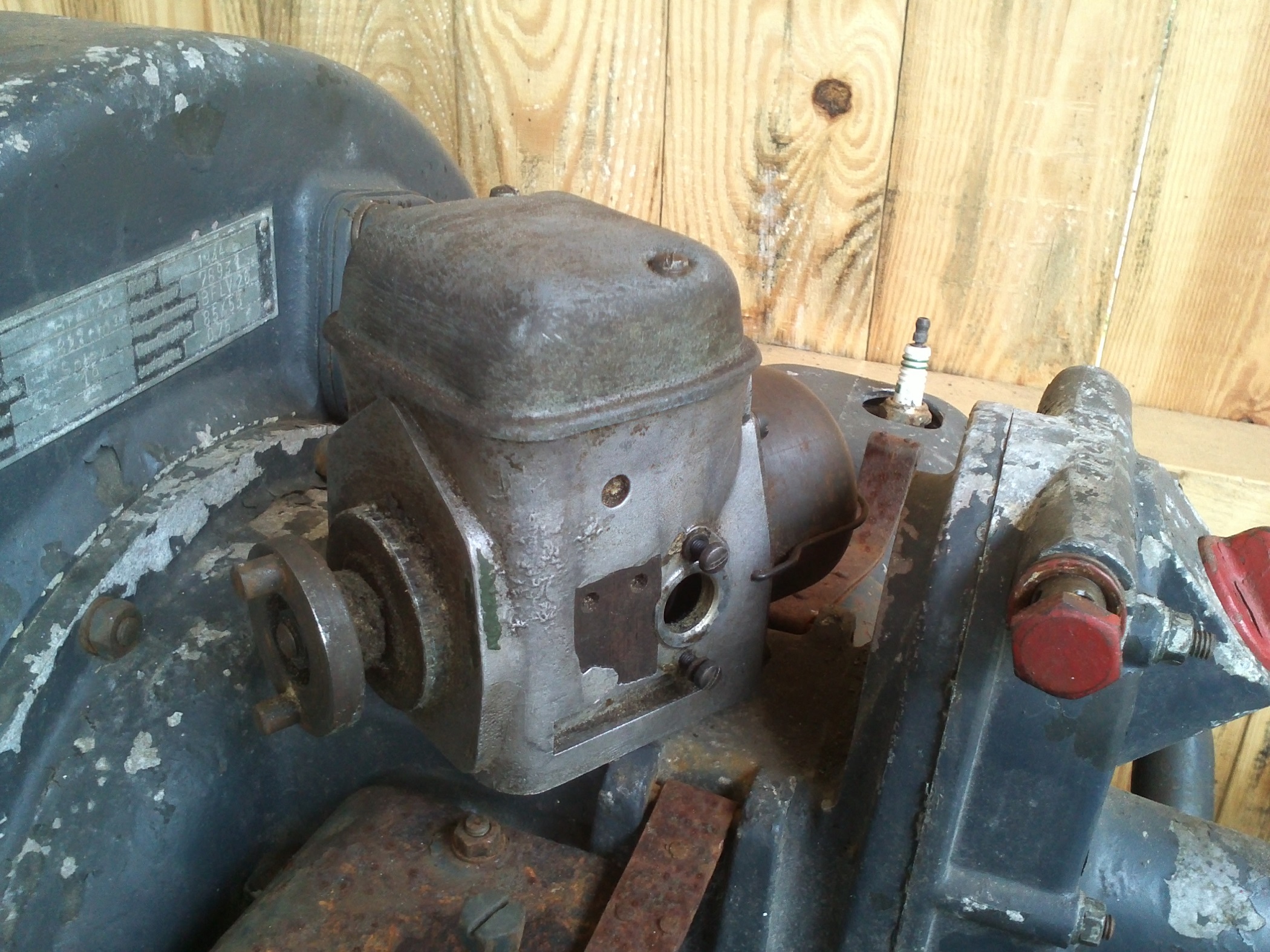

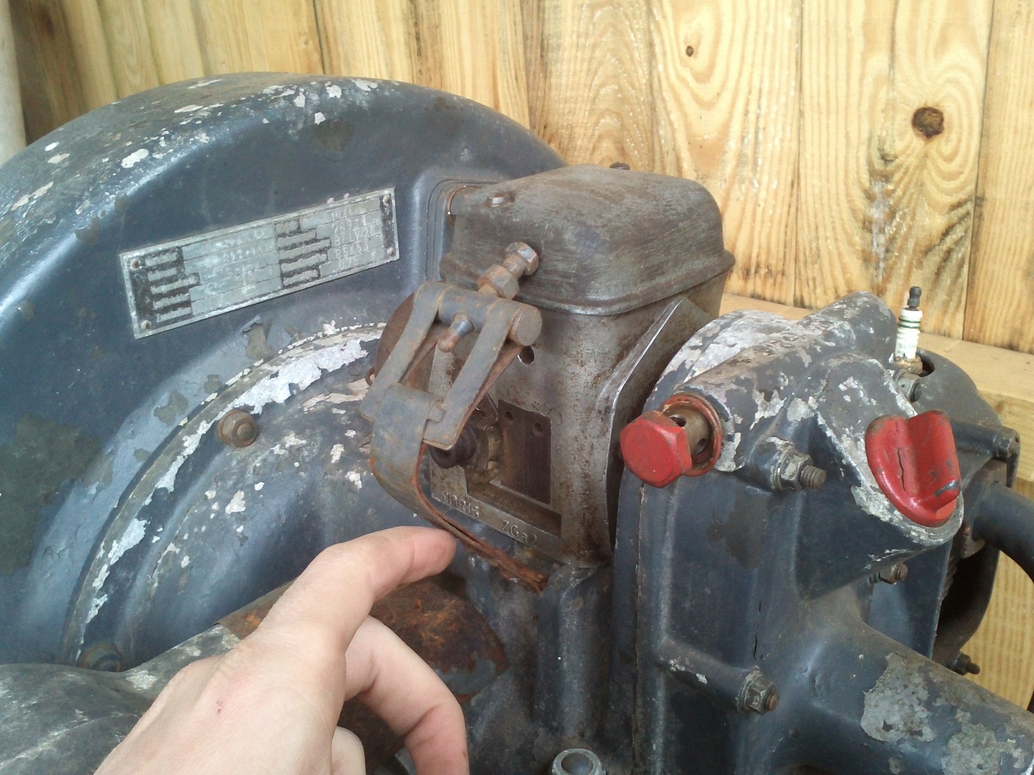

1. Die Zündspule:
Zwei Seiten vorher sind Fotos von einem anderen Breuer, da sieht die Zündspule anders aus als meine jetzt, auf meine steht aber ZGa2 drauf, so wie es original sein soll. Wäre erstmal nich weiter schlimm, allerdings passt die Halterung jetzt auch nicht, das macht mich schon etwas stutzig, wie kommt sowas zu Stande?
Als nächstes kommt noch, dass mir da der eine Stromabnehmer fehlt, hat da noch einer so einen passenden?

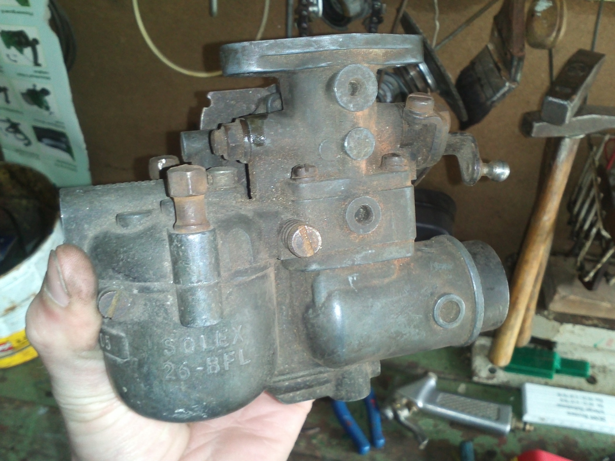

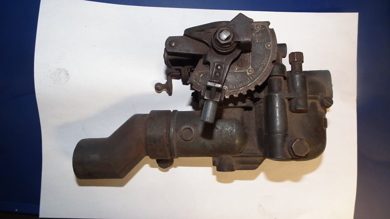

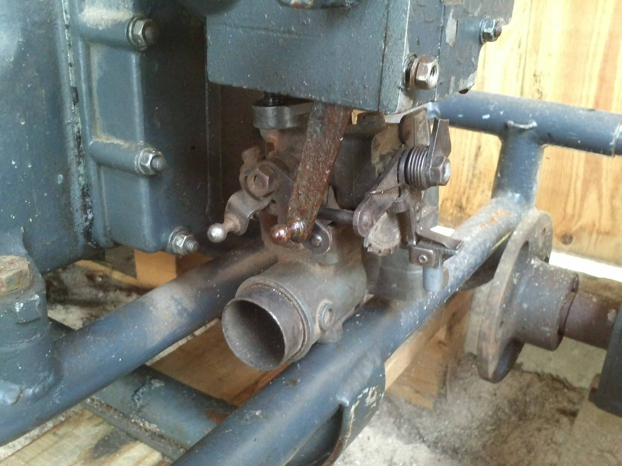

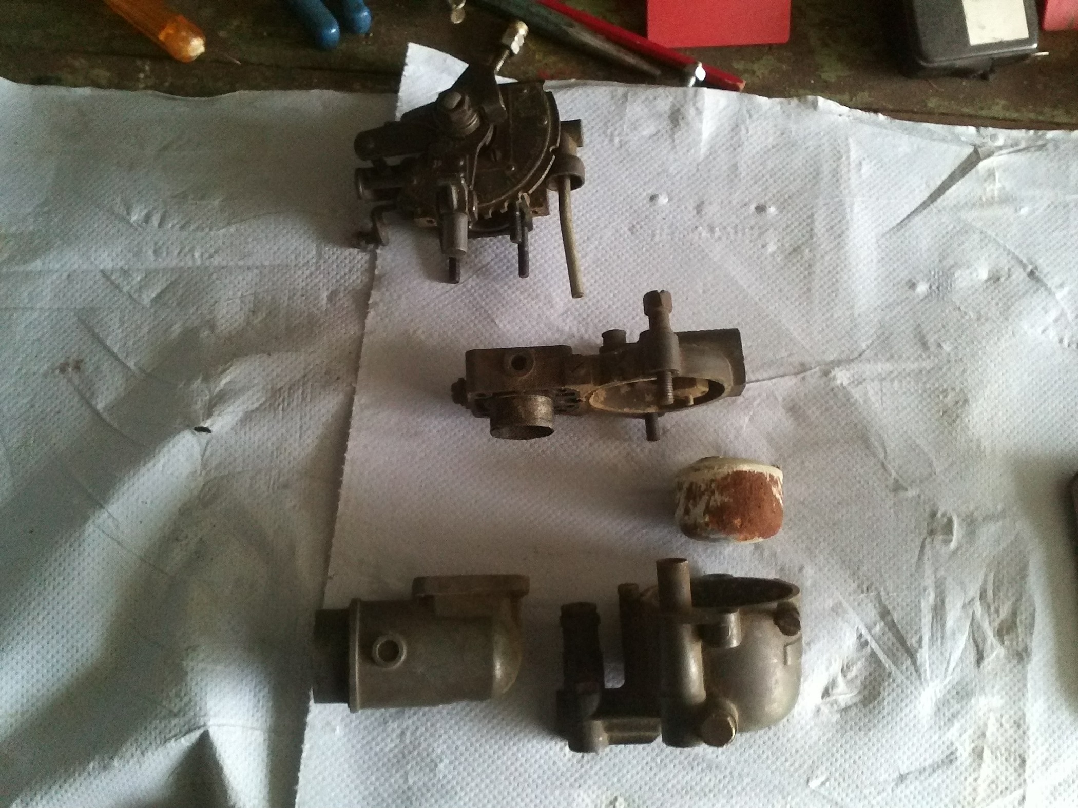

2. Der Vergaser:
Ja mit dem habe ich mich jetzt schon etwas mehr beschäftigt, was heißen soll, den habe ich schon so ziemlich komplett aus einander gehabt und alles sauber und gängig gemacht, so von der Hebel und Gestänge Mechanismus, allerdings habe ich so von Vergaser Gedöns auch Ahnung wie ein Pony vom fliegen...
Denn fehlt mir dazu wohl offensichtlich doch noch so ein Gestänge für die Kugelköpfe, hat so was noch jemand (Ich glaube Mathias deutete sowas schonmal am Telefon an :oops: )
Ansonsten sind Vergaser für mich nur Böhmische Dörfer, gibt's sonst noch etwas Entscheidendes was ich wissen sollte?
