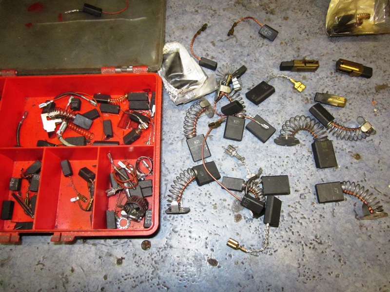

grüss gott, auf dem bild sind kohlen sind abgebildet, vielleicht passt was ? guss wolle
Bild 007.JPG (191.25 KiB) 4852 mal betrachtet

marek2 hat geschrieben:grüss gott, auf dem bild sind kohlen sind abgebildet, vielleicht passt was ? guss wolle
Den Beitrag wolltest Du sicherlich in dieses Thema einstellen:
viewtopic.php?f=8&t=3484&start=10

grüss gott, ja so schnell kann es gehn... gruss wolle

Auch wenn die Kohlen nicht in meinen Motor passen :oops: :lol: Was meinst du was ich an der Zündung machen muss?????Grüße
